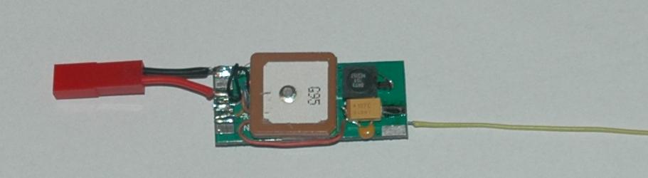

Irgendwer erinnert sich sicher and meinen Thread über einen eigenbau GPS tracker, der nie so richtig gut funktioniert hat.
Ich hab dann irgendwann das Interesse daran verloren, weil ich immer mit einem Telemetrum geflogen bin.
Jetzt wollte ich aber einen kleinen Tracker haben für Modellraketen, daher hab ich das Projekt wiederbelebt.
Im alten Projekt war der GPS Empfang immer das Problem, da die kleinen GPS Module nicht sonderlich gut waren. Und durch den Sender gestört wurden.
Mittlerweile gibt es sehr günstige und gute kleine Ublox Module in Kombination mit einem LC Filter funktionieren die sehr gut.
Rausgekommen ist das hier, ein Tracker der auf 433Mhz sendet, mit einem Ublox 7 GPS Modul.
Der Sender wiegt 11g und ist 17mmx40mm groß.
Die Kosten samt Bodenstation (entweder USB zum PC oder Bluetooth zum Handy) sind unter 35€.

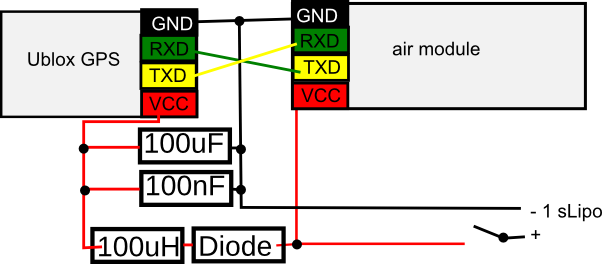

Da das GPS eine saubere Eingangspannung braucht, sollte man einen LC Filter einbauen. Hier ist eine Anleitung für einen:
LC Filter

Hier ist die Verkabelung für den Tracker

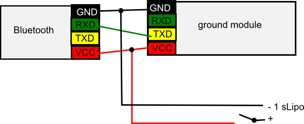

und hier für die Bluetooth Bodenstation
Man muss noch die BAUD rate anpassen, mein GPS kam mit 9600, die 433Mhz module mit 57600, das Bluetooth modul mit 9600.
Daher hab ich die 433Mhz module auf 9600 gesetzt, dafür braucht man folgendes Tool:
http://ardupilot.com/downloads/?did=89
Wenn man das Modul mit USB stecker hat kann man das direkt anstecken und darüber das Modul des Trackers über Funk umstellen.
Ansonstens braucht man einen USB Uart Wandler um ein Air modul an den PC anzuschließen.

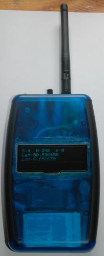

Ich hab mir noch eine Bodenstation mit OLED display gebaut.
