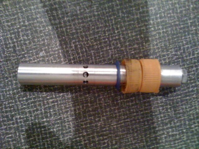

Das heißt die Rakete wird insgesamt ca. 2,75m groß, wenn wir Fallschirmmodul und die Spitze noch bauen. 2. Booster wird gleich noch zusammengebaut, am Wochenende wohl der 3. Als Stufentrennung habe ich aus Alu ein Crushing Sleeve gedreht, der obere Teil dichtet aber noch nicht (Bohrer hat geeiert) und wird nochmal gemacht. Als nächstes brauchen wir noch Fallschirme, geplant war für jeden Teil 2, sprich 10 insgesamt. Ausgelöst sollen die bei den Boostern und bei der Hauptstufe durch das Runterfallen werden. Für die 2. Stufe wollte ich ein Druckventil basteln und eben noch das Fallschirmmodul.

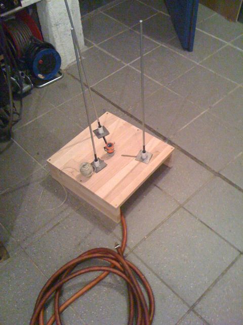

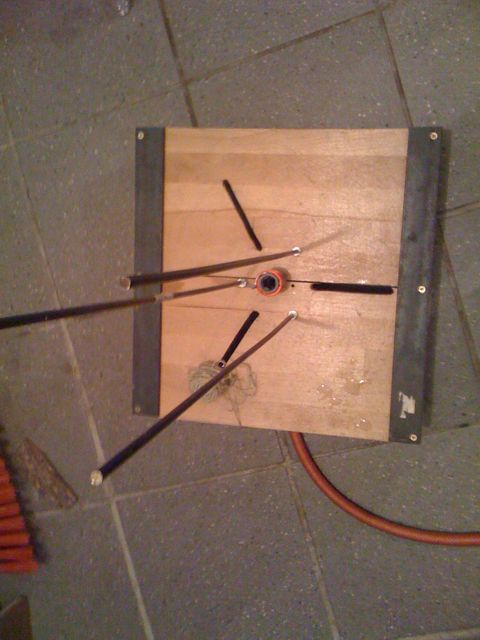

Startrampe 40x40 cm (altes Bild, Update kommt noch)

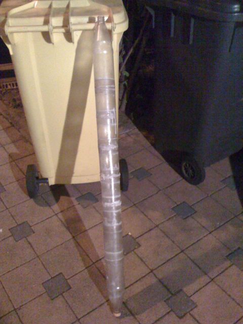

1. Booster

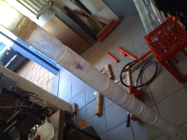

Noch nicht ganz fertiger HS-Drucktank (man sieht unten die schiefen Verbindungen)

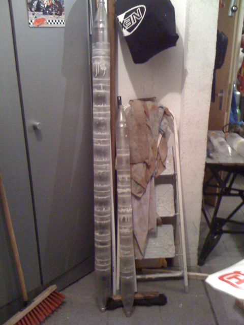

links HS, rechts Booster
Crushing Sleeve (linkes Teil wird nochmal neu gemacht)

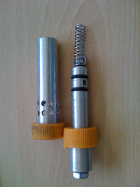

Apropos basteln: Beide Booster halten 12 bar aus (mehr hab ich mich nicht getraut, der Gardenadeckel war wohl undicht und hat gezischt^^), die Hauptstufe hab ich aber bei der zweiten Verbindung mit 10 bar geteilt. Den Rest kann man aber noch verwenden, also werd ich das kaputte Segment einfach rausschneiden und ersetzen. Ich geh mal davon aus, dass wir also die alternativen Drücke verwenden werden. Dafür habe ich das Druckventil für die Fallschirmauslösung gebastelt, scheint auch ganz gut zu funktionieren, hab's aber noch nicht fliegen lassen, haben ja noch keinen Fallschirm wink Wenn ich daran denke, dass ich dafür 3 Stunden gebraucht habe, hab ich echt Lust, die Schule dafür mal zu schwänzen *gg*

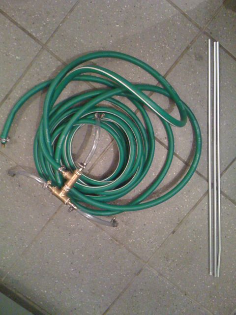

Verteilersystem für Booster

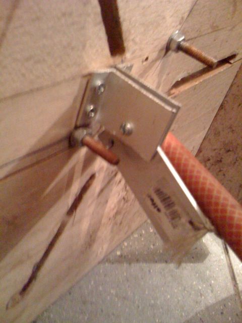

Verstärkte Startrampe (Auslöser jetzt per Draht und Hebel)
Hebelmechanismus
Neue Crushing Sleeve

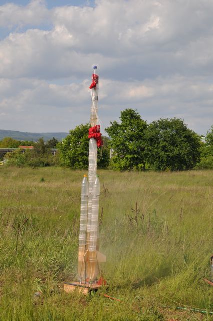

Wir konnten leider nicht unser gesamtes Konzept vorführen, also haben wir einen Booster mit Finnen und Fallschirm (der nicht aufging) und eine kleine 0,5er verschossen. Damit hat's für'n 3. Platz von 8 gelangt, allerdings trau ich der Videomessung nicht ganz wink
Ein paar Bilder von unseren Versuchen mit dem vollen Modell hab ich aber noch:

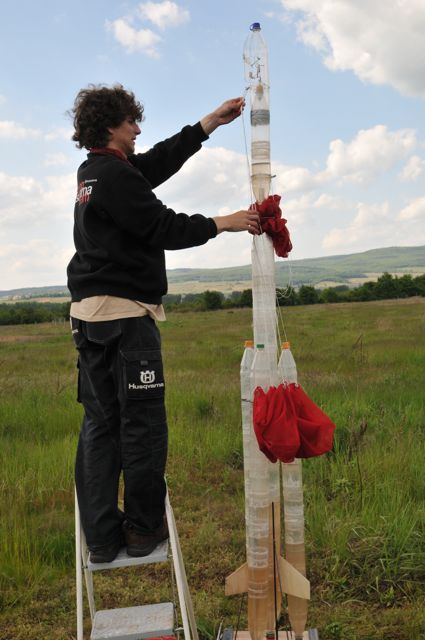

Beim Fallschirmpacken (ja, man braucht auch bei 1,75 Körperlänge 'ne Leiter big grin)

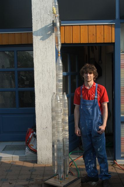

Fertig zusammengebaut

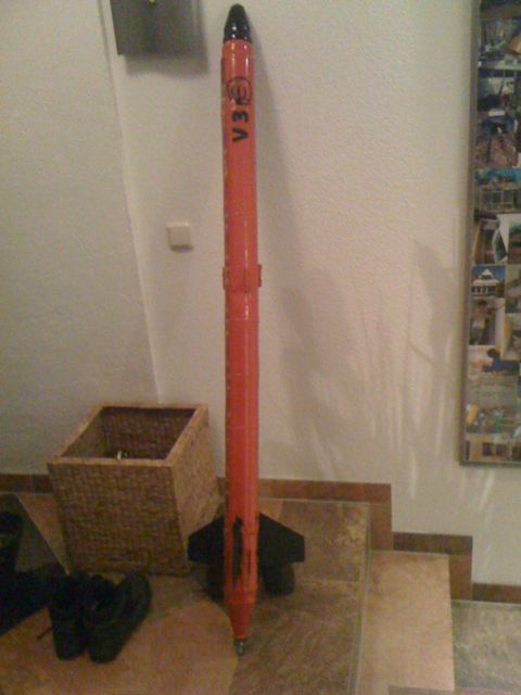

Hauptstufe noch schön lackiert
Ich denke jetzt werd ich erstmal eine Pause machen und mir die Hauptstufe ins Zimmer hängen als Trophäe^^ Aber bald wird wieder angefangen. Hab vor erstmal den Fallschirm zum Laufen zu bringen und dann sehen wir weiter wink
