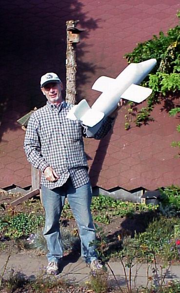

... ja und dann rein mit Epoxy und dem Teil, nochmals ausrichten und warten.
(das Bild war noch vor dem kleben gemacht)
Sieht gut aus! Genau so habe ich es gemeint.
Wenn ich morgen dazukomme, werden noch die Nähte gezogen.

Jetzt ist das Heck voll eingeklebt und der Rohbau ist fertig.
Schätzungsweise werde ich mich jetzt mit den Boostern beschäftigen müssen...

sieht jetzt schon sehr edel aus!smile
In welcher Farbe willst du sie lackieren?

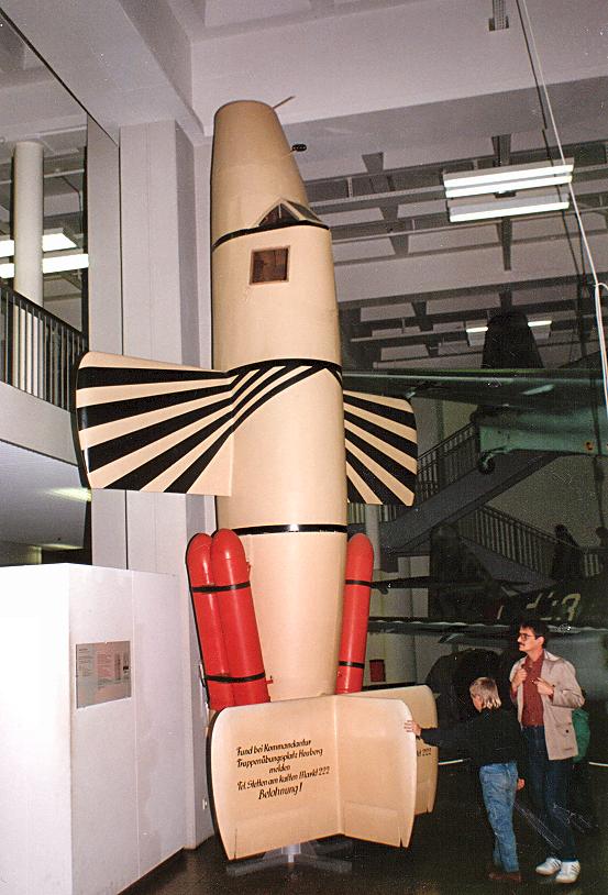

wie wäre es mit dieser lackierung???
Christian S.
Christian S.
Wohnort: Köln
Verein: Solaris-RMB / TRA #11159 L1
Beiträge: 1023
Beitrag 58759 [Alter Beitrag11. Oktober 2004 um 19:09]
[Melden] Profil von Christian S. anzeigen    Christian S. eine private Nachricht schicken   Besuche Christian S.'s Homepage    Mehr Beiträge von Christian S. finden
Ist das Teil aus dem Deutschen Museum, oder? Wäre für meinen Geschmack auf jedenfall besser als spätere Lackierungsvarianten, die abseits aller politischen Grundsatzfragen auch noch das Wiederfinden des Modells erschweren...
