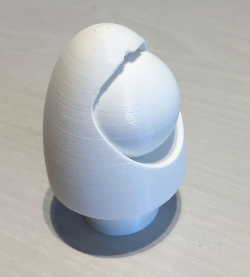

Ich habe für die Spitze PLA/PHA von Colorfabb benutzt, das lässt sich prima schleifen. Ich habs auf die Drechselbank gespannt und dann geschliffen, zum Schluss mit 1500er.
Vorhin ist die Aquarius-Spitze fertig geworden, da sieht man die Grenzen, das überhängende Dach ist nicht gut geworden, sonst aber prima. In Größer könnte man das mit Spachtel beheben.
