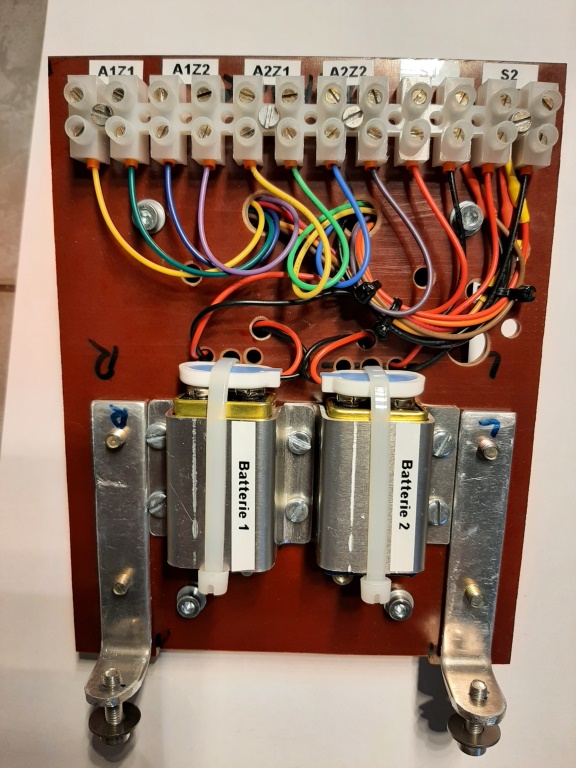

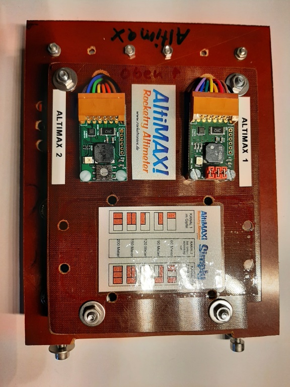

So, der GPS-Tracker ist sicherheitshalber wieder raus, sieht jetzt richtig leer aus in der Bergungskammer...roll eyes (sarcastic) fg

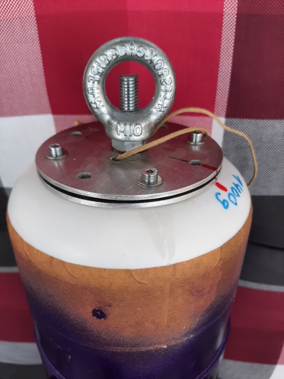

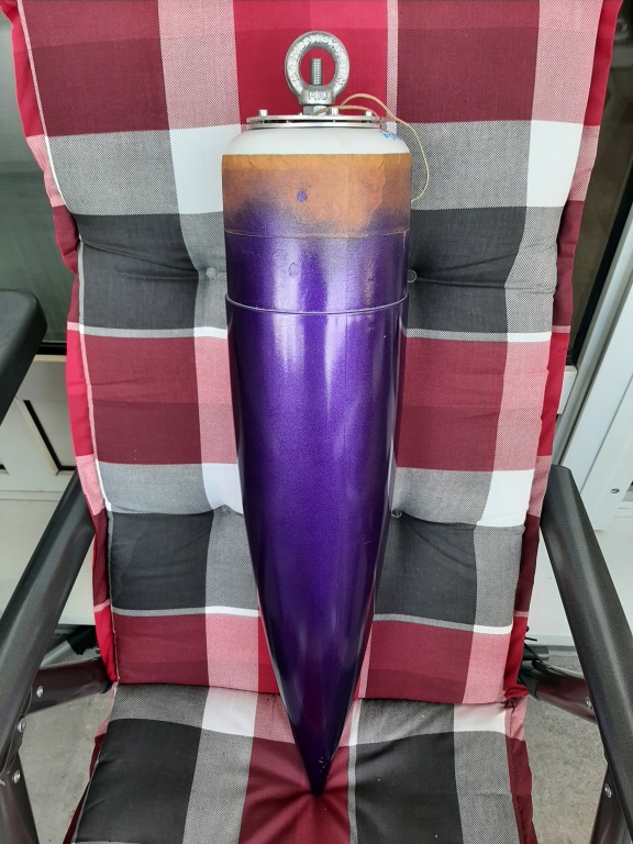

Um die MEDUSA stabil zu bekommen, brauchte die Spitze noch mal 400g "Trimmgewicht"...

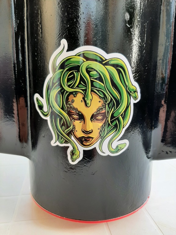

Hier noch ein kleines Detail was dem Namen MEDUSA alle Ehre macht....
