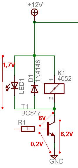

Original geschrieben von Reinhard
Dann miss die Spannungen von Basis und Kollektor sowie des zugehörigen Eingangs, also vorm Vorwiderstand, jeweils bezogen auf GND wenn die LED ausgeschalten ist bzw. sein sollte und poste sie hier.
Reinhard
So schauts aus, bei 10V Eingangsspannung. Ich denke in der Grafik sieht man eher wo ich gemessen habe:
Mfg Fabian

probiere folgendes:
A) Emitter und Basis kurz schließen, oder
B) Anstatt dem noch fehlendem Relais einen Widerstand einbauen (~100 - 500 Ohm)
und miss zusätzlich noch die Spannung am Vorwiderstand.
Mal sehen was da rauskommt.

Das mit dem wiederstand habe ich schon getestet, ausser das ein Transotor draufgegangen ist, ist nicht geschehen.
meinst du vor dem Vorwiederstand zu Ground? da hab ich 0V
Mfg Fabian

Vorwiderstand zu Ground ist Ok, über den Vorwiderstand ist auch Ok. Wichtig ist nur dass ich den Unterschied zwischen den beiden Enden habe. Wie groß ist R1 eigentlich?
Wie groß war der Widerstand mit dem du den Transistor abgeraucht hast?
EDIT: Hatte übersehen das der Transistor im Schaltplan benannt ist.
0V am Eingang und 0,2V an der Basis bedeutet mal auf jeden Fall nichts Gutes. In diese Richtung sollte aus dem Transistor kein Strom kommen (siehe Ersatzschaltbild des Transistors).

Also ich verwende BC547. Der Vorwiederstand hat 950 bis 1k (hab da etwas zusammengezimmert, sprich einige 120Ohm und 470Ohm in Reihe, die richtigen Rs kommen die Tage mit den Relais).
Zum Testen zwischen Basis und GND habe ich verschiedene Rs genommen, Hochohmig angefangen und dann runter, bis es den Transistor zersetzt hat.
