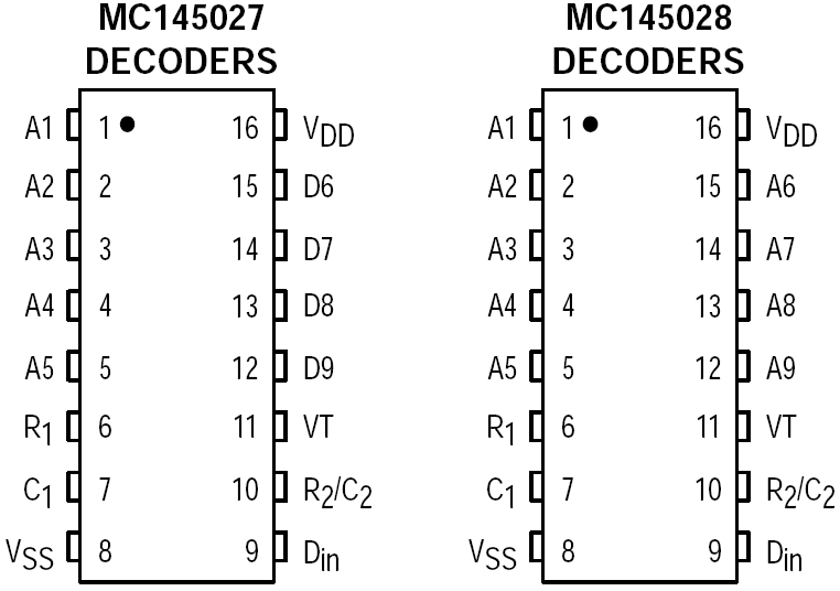

Nanu?Conrad sagt in seinem Heftchen: HT 614
Der größte Feind des Erfolges ist die Perfektion |

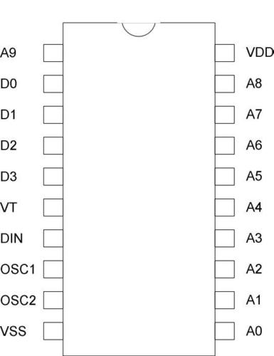

Naja .....
Das die beiden unterschiedlich sind, ist ja schon an der Pin Anzahl (16 bzw 20) zu erkennen ..... Conrad Datenblättern würde ich auch nicht ohne einen kleinen Vergleich im Original Datasheet trauen ... Grüße Pierre •"Der Glaube an eine bestimmte Idee gibt dem Forscher den Rückhalt für seine Arbeit. Ohne diesen Glauben wäre er verloren in einem Meer von Zweifeln und halbgültigen Beweisen." Konrad Zuse •Konstruiere ein System, das selbst ein Irrer anwenden kann, und so wird es auch nur ein Irrer anwenden wollen. SOLARIS-RMB e.V. AGM |

hmmmmmmm Quatsch ?
Dann sind die oberen beiden Quatsch ..... Ich habe das Obere Bild von Jörg mit dem von Achim verglichen .... Dann kommt ja von den oberen beiden keiner rein *fg* Grüße Pierre •"Der Glaube an eine bestimmte Idee gibt dem Forscher den Rückhalt für seine Arbeit. Ohne diesen Glauben wäre er verloren in einem Meer von Zweifeln und halbgültigen Beweisen." Konrad Zuse •Konstruiere ein System, das selbst ein Irrer anwenden kann, und so wird es auch nur ein Irrer anwenden wollen. SOLARIS-RMB e.V. AGM |
