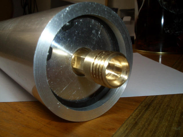

Hier noch ein Bild von der neuen Düsenbohrung ( 7,5mm ) Die Nachbearbeitung von der Einspritzdüse kann ich erst nach der Spätschicht machen. Die Berechnung hat immer noch Thomas Hier in paar technische Daten des Hybrids: Brennkammervolumen :<0,7 Liter Düsenbohrung : 7,5mm Einspritz Dm : 1,25mm Brennkammer Dm : 43,7mm Bennzeit : ca 4,5 Sek gruß: Hermann

Hi Hermann,
7,5mm??? Das kommt mir verdammt klein vor, auf was für einen Brennkammerdruck willst du hinaus?? Der Westcoast Hybrids I110 hat eine Düsenbohrung von 8mm.... Oder hast du nur eine extrem lange brenndauer?
mfg roman
'Technisch gesehen hat alles funktioniert!' -Ich (oft kopiert)
du mußt die Düsengröße mit der Einspritzdüsengröße und der Grainoberfläche betrachten. Wenn da weniger N2O als im I110 durch rauscht, dann muss die Düse kleiner sein.
jep, jez sehe ich es, 1,25mm einspritzdüse.... Der WCH I110 hat 3mm...
mfg roman

Moin Gestern hat sein Schwager die zwei restlichen Drehteil gebracht. Der Einspritzkopf, bis auf eine Rattermarke, ganz in Ordnung. Mit der Einspritzdüse, das ist so eine Sache..  . Ich habe ihn extra den Druckschlauch mitgegeben. Er hat das falsche Gewinde aufgeschnitten, statt M16x1,5, normales M 16 Gewinde. Die ganze Düse ist ca. 3zehntel unrund. Der Einspritzkopf mit der " Einspritzdüse " Die Einspritzdüse Ich werde trotzdem den Motor am Samstag mitbringen. Gruß: Hermann

Ich habe jetzt Firma ausfindig gemacht, die mir die Düse neu dreht. Eigendlich hätte ich ja sie selber drehen können, aber wir dürfen in der Firma nichts Privates mehr herstellen. Hier noch ein Bild von den zusammen gebauten Hybrid. Als vergleich liegt dort ein D7-3 Gruß: Hermann
