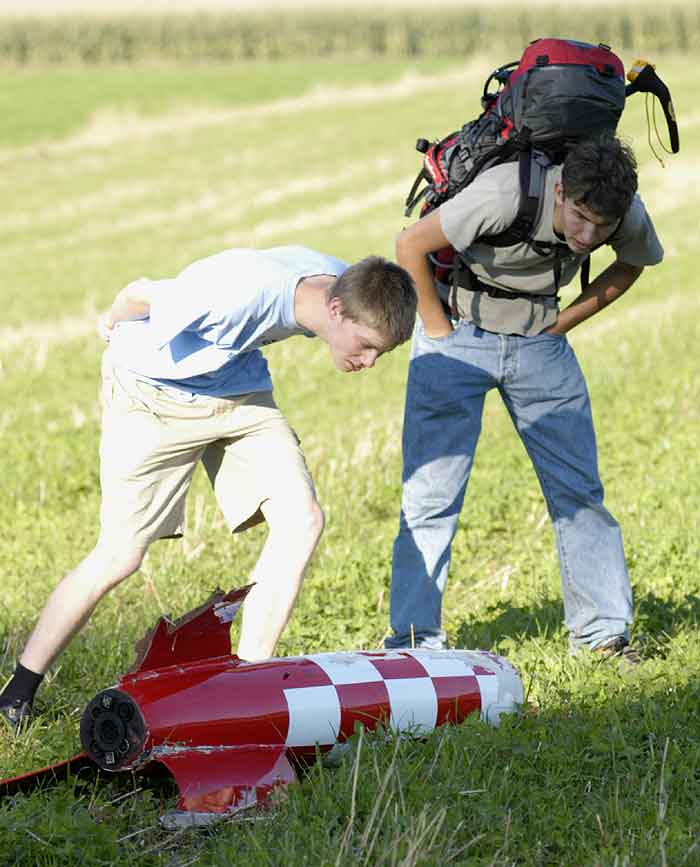

Autsch... Folgende Datei wurde angehängt:

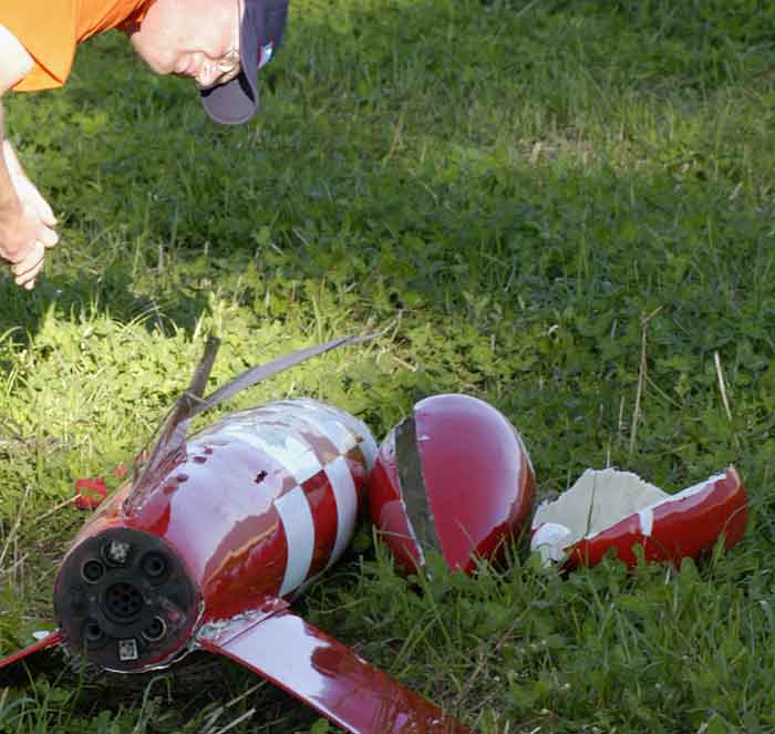

und danach Folgende Datei wurde angehängt:

AUTSCH! Hüllenbruch auf den Decks 4 bis 10! Das tut in der Seele weh!

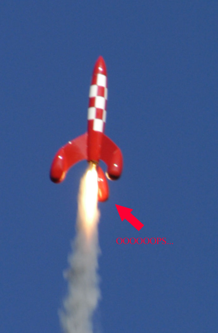

Jaups. Das schöne Teil. Aber Comicraketen richten sich nicht unbedingt nach aerodynamischen Erfordernissen... So wie ich das mitbekommen habe, waren diese Pods an den Flossenenden schuld; ihre Massen verstärkten die Schwingungen der Flossen, so dass diese brachen. Alle drei Pods sind im Flug abgefallen. Das war ein ziemlicher Schepperer, als die Rakete runterkam. Der Fallschirm ist abgerissen und landete mit der Spitze ein paar Minuten später

Hier sieht man schön, wie sich gerade eine Flosse verabschiedet. Ich könnte mich in den Arm beißen, dass ich den Finger zu früh vom Auslöser genommen hatte - der Shred Sekundenbruchteile später war schon ein dicker Hund... Folgende Datei wurde angehängt:

Zum einen bin ich ja froh, dass es nicht Rollis Ariane war. Wenn bei seiner Akribie so etwas passiert wäre, hätte ich als vergleichsweiser Schlampi keine Chance, jemals mehr als A-Klasse-Raketen mit Taumelbergung sicher auf den Boden zurück zu bringen.
Das Tintin-Desaster wirft ein Licht auf eine meiner dringendsten konstruktiven Fragen. Ich sitze nämlich auch gerade an Zeichnungen einer Tintin-Rakete und hatte mich zuletzt genau mit der Problematik der Pods an den Flossen beschäftigt. Dass größere Massen hier zu extremen Schwingungen führen, war mir klar. Deshalb dachte ich bislang an ausgeschäumte Tiefziehteile aus PET. Wie war die jetzt zerstörte Tintin ausgelegt: Massive Pods oder bereits Leichtbau?

Zitat: Original geschrieben von Christian Schims Wie war die jetzt zerstörte Tintin ausgelegt: Massive Pods oder bereits Leichtbau?
Hm, aus was die waren, lässt sich jetzt vom Ansehen her schwer sagen - irgendwas zwischen Pappmache und Glasfaser Jedenfalls waren sie hohl. Folgende Datei wurde angehängt:
Beiträge: 2578
Jupp, die waren aus Glasfaser.. IMHO sind die Finnen von der Materialstärke her viel zu dünn bzw. einfach nicht stabil genug gewesen. Interessant finde ich, dass der Shred nahe zum Brennschluss passsierte - kennt man sonst eigtl. bloß von nem Shortdelay.. (Wink gen Roman..  ) Waren wunderschöne Dinger, die TinTins.. hoffentlich baut Chiel sie wieder auf! Is ja n nicht alltägliches, schönes <a href="http://www.ntsearch.com/search.php?q=Design&v=54&src=zon">Design</a>.. das man gerne Fliegen sieht. Viele Grüße, Marxi
