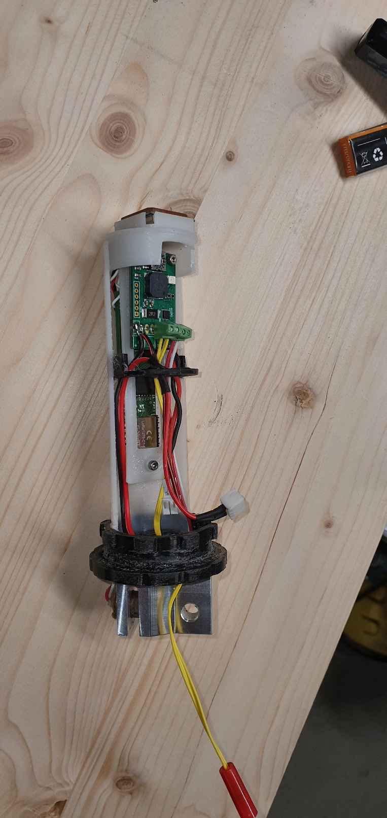

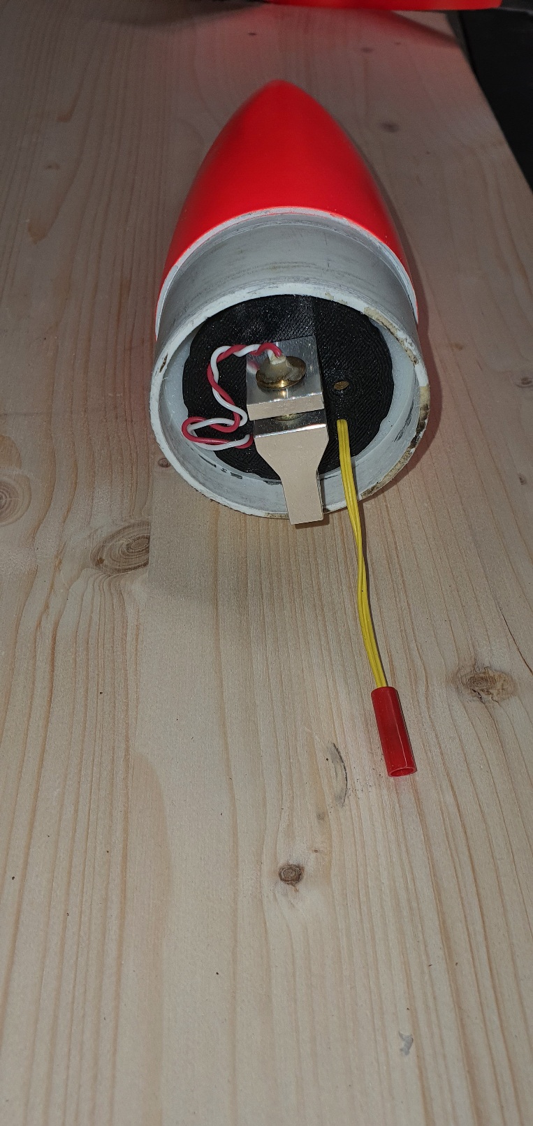

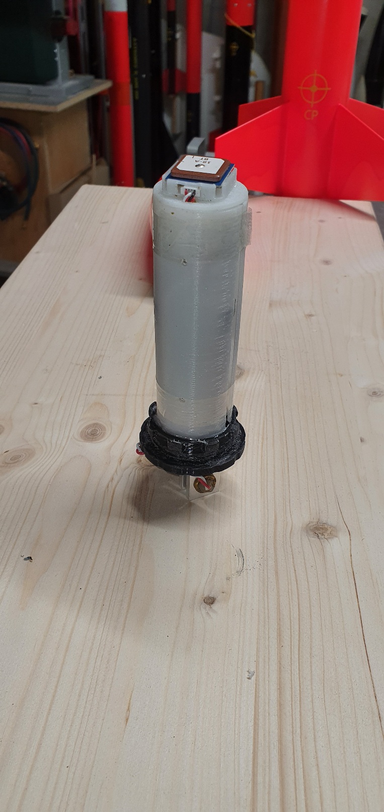

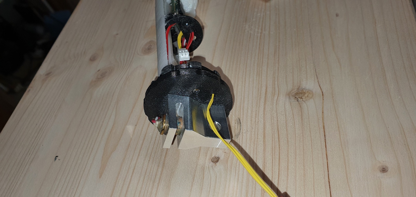

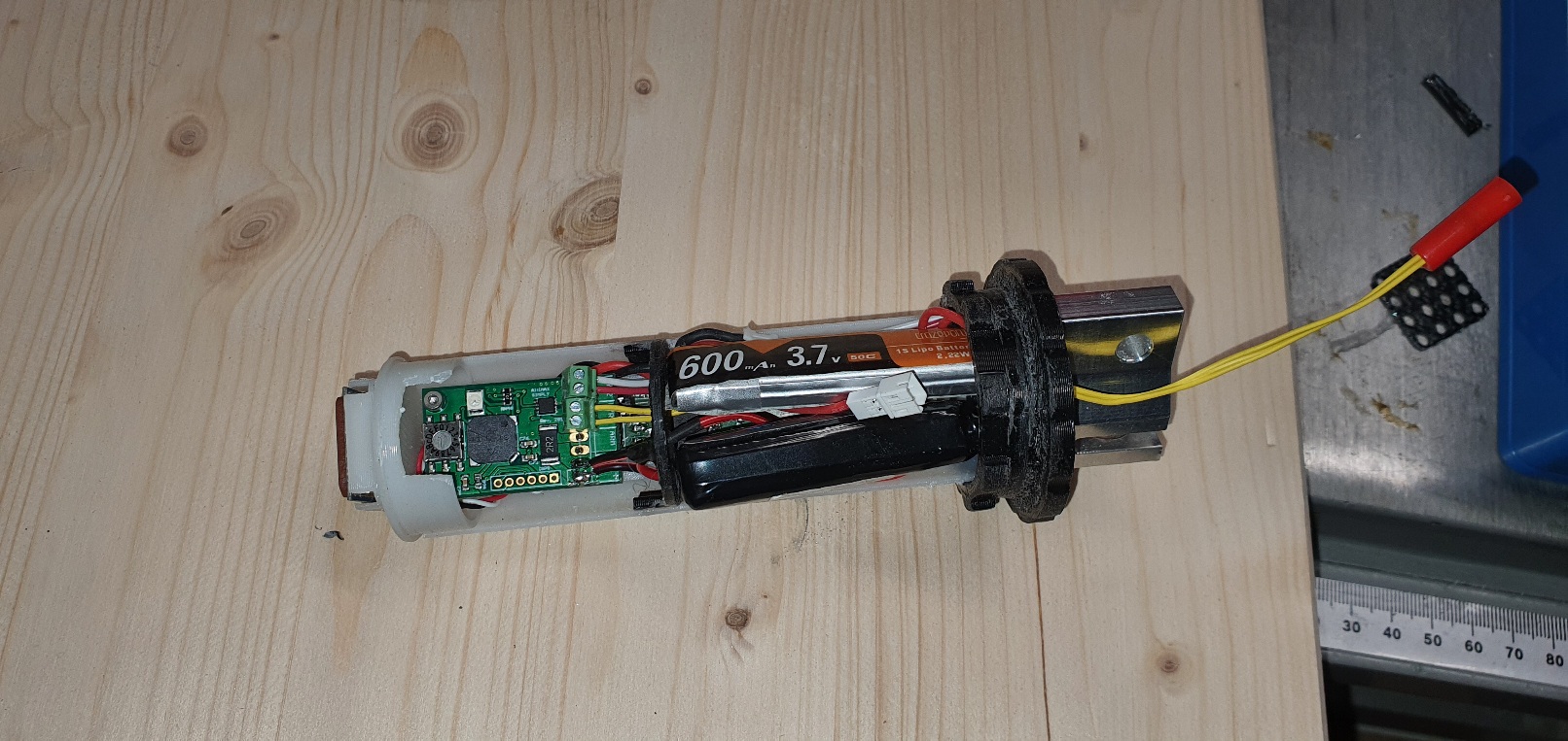

Ich hab mir ein paar Gedanken zur Elektronik gemacht.
Das sieht jetzt so aus:
Beitrag 7660616 [Alter Beitrag27. September 2025 um 21:38]
Unten habe ich ein Lora Tracker verbaut. Darüber einen Simpli.
Beide haben einen eigenen Akku. Der Plan ist, den Tracker direkt mit dem Akku zu verbinden und ihn schon vor dem Flug
zu aktivieren. Der Simpli wird mit einem Schraubenschalter aktiviert. Dazu ist die Bohrung neben dem Relais. Aus Platzgründen muss man die Sn0 Innen auf der Platine anklemmen.
Das Pyrorelais ist bei der Goblin etwas überamitioniert, da ich vermutlich keinen Platz für den Fallschirmbehälter haben werde.
Schauen wir mal, was mir dazu noch einfällt.

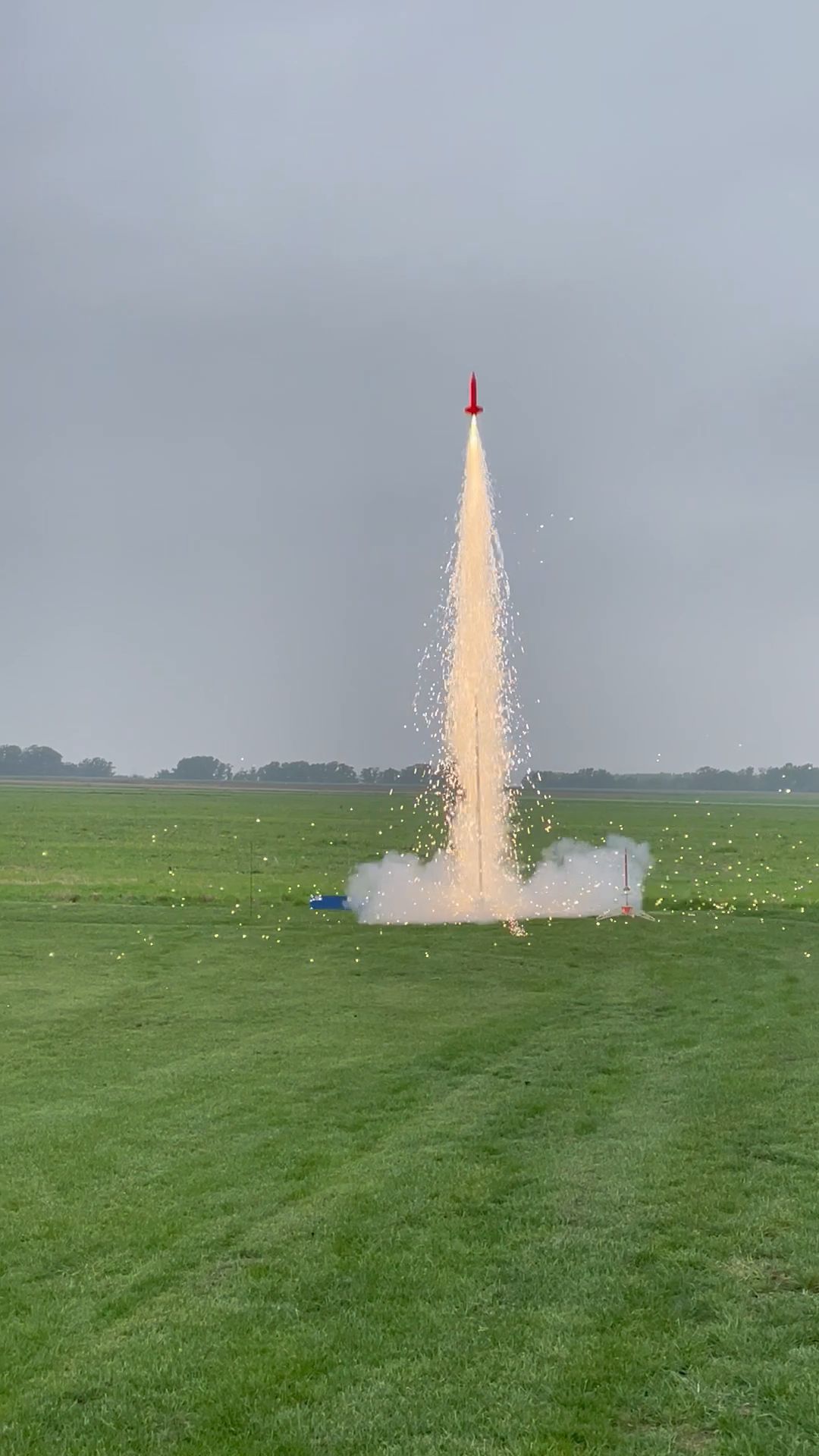

Goblin Maiden
Beiträge: 1029
Beitrag 7660671 [Alter Beitrag15. Oktober 2025 um 16:24]
Geiles Foto ! Wär was für das Foto der Woche....
