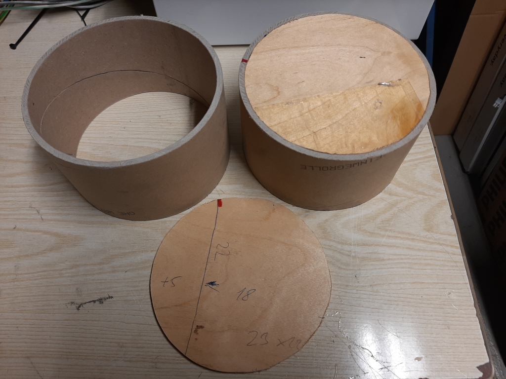

das Papprohr für den Einweg-Booster
die Schubplatten werden eingeklebt,
die Motoren zum auszählen eingelegt,
am Heck werden sie wieder zuverlässig mit diesem Resin Gießharz verschlossen, das hat den Zweck, wenn einer der Motoren ungeplant durchzünden sollte, wird keiner seiner "Nachbarn" von hinten gezündet...
Am besten das angemischte Resin in einer kleinen Spitze ansaugen, so lässt es sich sicher und schnell in den hinteren Verschluss der Motoren dosieren...
