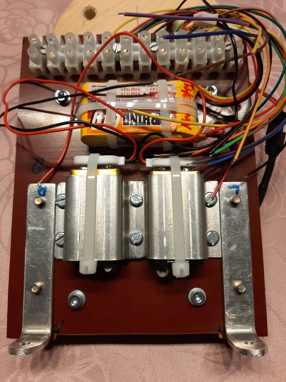

... wie dick sind die Klammern? Sieht nach grob 2 mm Stahl aus?
Hi Oliver,
gut geschätzt !
Die Halteklammern sind aus 2mm V2A (10mm breit)

Heute mal wieder ein bisschen am Bergungssystem gearbeitet...smile
Um meine Bergungselektroniken sicher ein und ausschalten zu können verbaue ich seit langer Zeit und mit
guter Erfahrung diese kleinen Spannungswahlschalter für PC-Netzteile.
Das sind sehr solide kleine robuste Drehschalter welche zum schalten großer elektrischer Leistung ausgelegt sind.
Also aus meiner Sicht sehr zu empfehlen !
