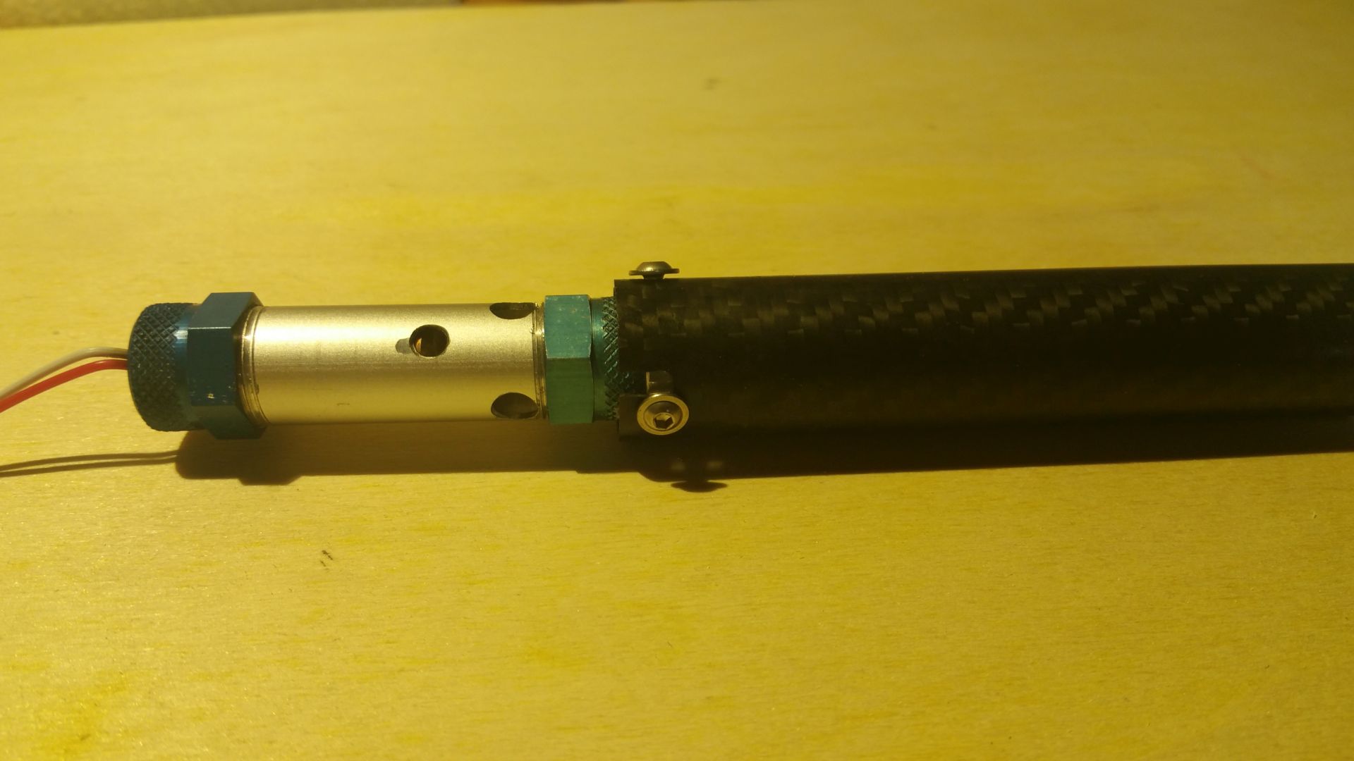

Das oben gezeigte CO2 Relaiys hat sich als unzuverlässig herausgestellt.
Das Neue hat einen größeren Durchmesser, passt aber noch in das Aufnahme-rohr.
Wiedereinmal zeigt sich, das man Hubraum nur durch noch mehr Hubraum ersetzen kann.
Mit dem Größeren Volumen kann bei gleichem Druck mehr Masse in Bewegung gesetzt werden.
Das Ergebnis ist, eine zuverlässige Auslösung der CO2 Kartusche.
