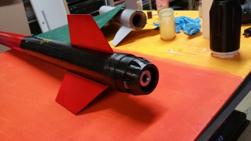

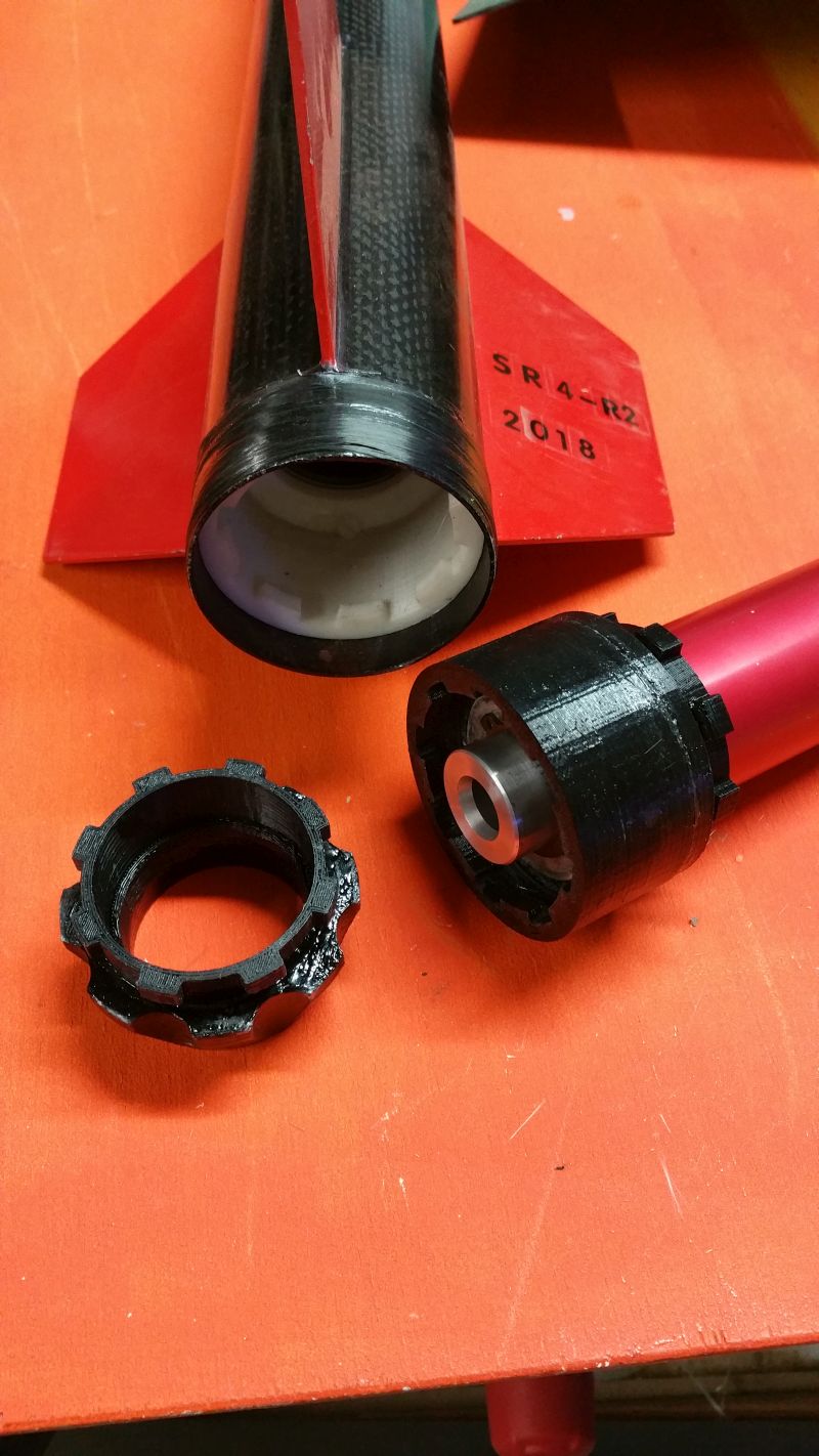

Ich habe eine BC-Motorhalterung gedruckt.
Beiträge: 2910
Beitrag 7645500 [Alter Beitrag26. September 2019 um 22:28]
Da passen natürlich auch alle anderen 38mm Motoren rein.

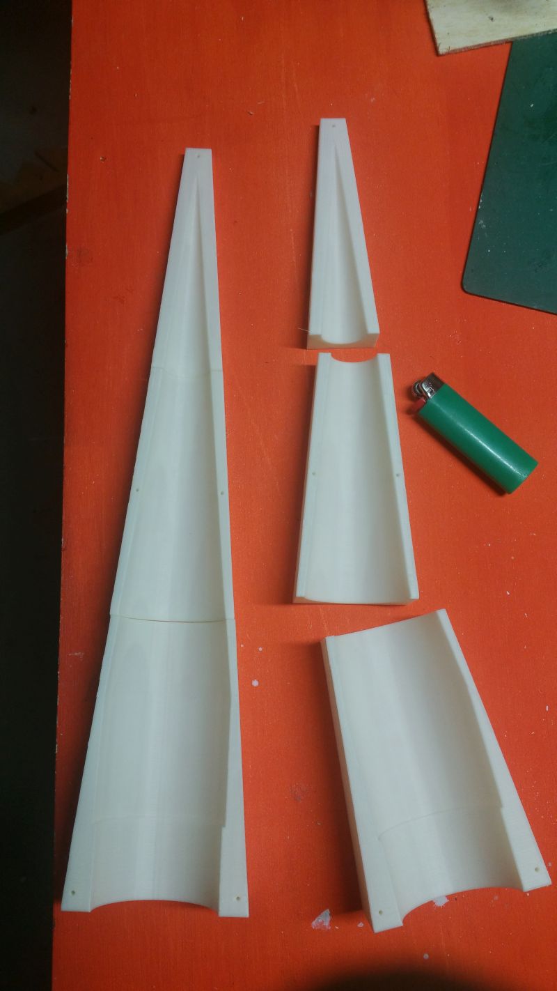

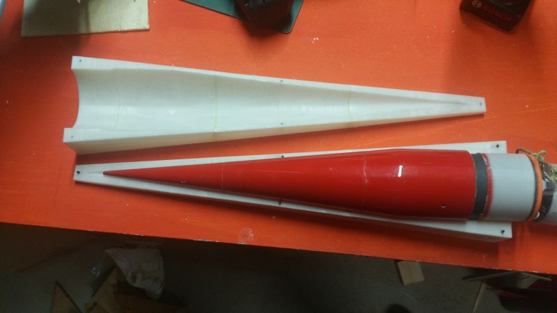

Der Nosecone hat sich in der gedruckten Ausführung nicht bewährt. Er ist schon zwei mal bei der Landung zerbrochen.
Also habe ich die Zeichnung der ersten Spitze kurzerhand in eine Negativform umgewandelt und gedruckt.
Das "Original" passt perfekt rein.

Beitrag 7645557 [Alter Beitrag03. Oktober 2019 um 21:26]
Nach dem wachsen und Formentrennmittel auftragen,kann laminiert werden.

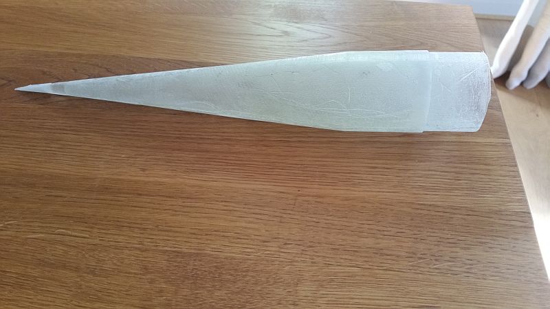

Beitrag 7645565 [Alter Beitrag05. Oktober 2019 um 13:15]
Fertig, das laminieren klappt immer besser.
