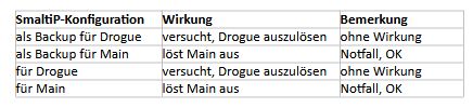

ich trage mich mit dem Gedanken, in den SmaltiP in der nächsten Version einen "Notauswurf" des Fallschirms einzubauen.
Das eine oder andere Mal hat man ja auf Flugtagen schon verfolgt, wie der Auswurf des Drogue in der Nähe des Apogee versagte und die Rakete wie ein "Rasenpfeil" in Richtung Boden ging. Irgendwann löste dann der Main aus, jetzt aber so spät, dass die Geschwindigkeit und damit die Belastung so hoch war, dass es
- zum Abreißen des Fallschirms
- zu einem Zipper
- oder anderen Schäden
- im schlimmsten Fall zu eine Bodenprobe kam
Als Mensch konnte man das Unglück eigentlich schon relativ früh kommen sehen. Wenn wir aber schon einen Höhenmesser in der Elektronik haben, kann man sich fragen: Warum nutzen wir dessen Intelligenz nicht?
Eine Idee für solch einen Algorithmus könnte also sein:
- Wenn die Rakete nach dem Apogee bereits um ein Viertel der Höhe gefallen ist
- und die Fallgeschwindigkeit höher ist als ein bestimmter Wert - sagen wir 40 m/s
wird der Fallschirm vorzeitig ausgelöst. Diese Kriterien sollen den Normalfall sicher von der Katastrophe unterscheiden.
Folgende Fälle sind denkbar:
Was haltet ihr davon?
Beitrag 7661277 [Alter Beitrag22. März 2026 um 16:37]
Das ist eine sehr gute Idee. Der Salt Micro hatte ein einstellbares Variometer.
