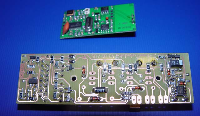

![]() Zitat: Hi Andreas, ja, einfach kürzen. Mann bist du schnell..... Mensch, ich wollte dir ja noch das 2. Layout schicken... Gruß, Achim Der größte Feind des Erfolges ist die Perfektion |

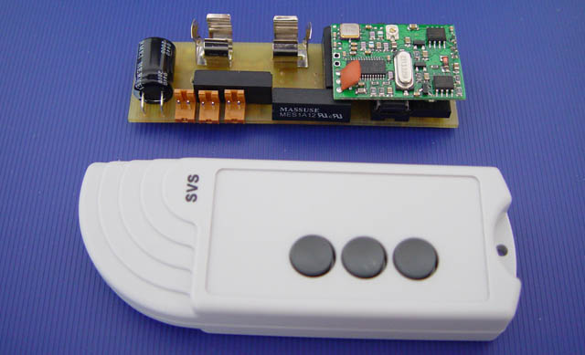

Hi Achim,
danke für die Info, habe die Empfängerplatine gekürzt und die Pin's neu eingelötet! Anbei für alle Interessenten eine Teileliste. (Inhalt ohne Gewähr!) Gruß Andreas ![]() |

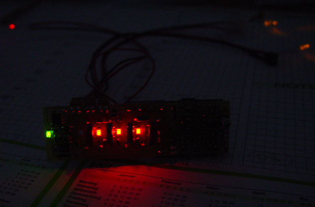

Andreas H.
Registriert seit: Nov 2001 Wohnort: Verein: Beiträge: 2528 Status: Offline |
Beitrag 75580
Einer funktioniert
![]() ![]() Hier alle 3 Kanäle angesteuert: Folgende Datei wurde angehängt: |

Ich habe den Fehler in der zweiten von mir aufgebauten Schaltung entdeckt. Der HT 614-DECODER ist defekt. Achim hatte von gleichen Problemen berichtet - also lieber ein paar mehr bestellen, einer wird schon funktionieren!
![]() Gruß Andreas |
Registriert seit: Aug 2000 Wohnort: Deutschland 91088 Bubenreuth Verein: Solaris & RMV Beiträge: 3029 Status: Offline |
Beitrag 77147
![]() Zitat: Hi Andreas, das ist ja schon seltsam. machen wir die irgendwie kaputt oder so? Das Layout entspricht genau der Originalschaltung. Versteh ich nicht, dass dir das jetzt auch passiert... Gruß, Achim Der größte Feind des Erfolges ist die Perfektion |
Andreas H.
Beitrag 77149
![]() Zitat: Hi Achim, ich bin mir fast sicher, die sind schon kaputt! Ich habe die Dekoder einfach getauscht und siehe da, jetzt geht die andere Platine nicht. Gruß Andreas |
