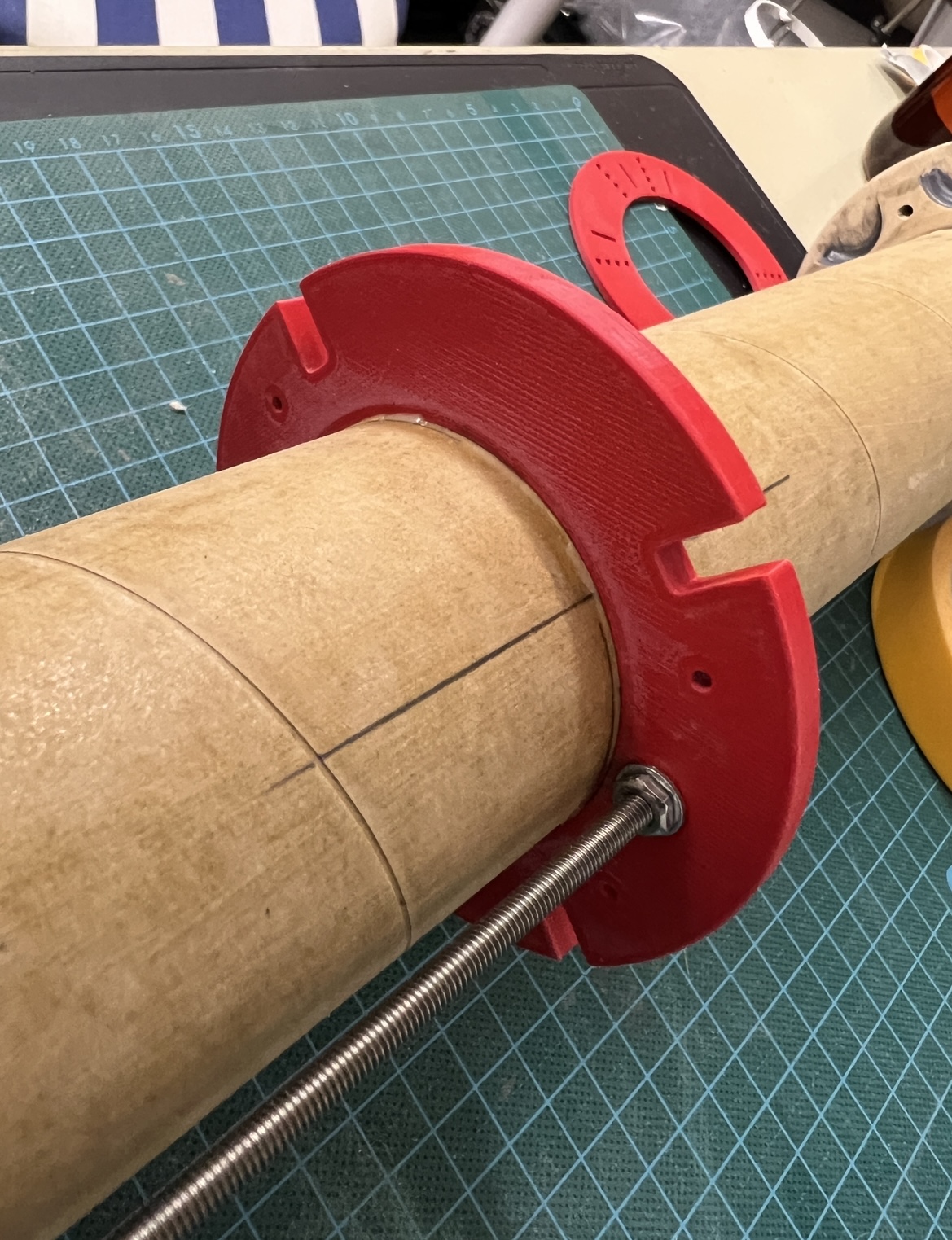

Auch an der Heck Sektion habe ich ein wenig angefangen .. einerseits mit dem Heckspant und am vorderen Ende mit der Hardware … als nächstes müssen die Finnen verglast werden .. neue Matten sind unterwegs …

Alles an der Booster Sektion ausgerichtet und die Spannte mit epoxy fixiert ..

Ich habe eine Gewindestange in die Nasenspitze eingesetzt. Diese soll später bei Bedarf Gewichte auf Schlitten auf nehmen um den Schwerpunkt je nach Motorgrösse / Gewicht entsprechend an zu passen.
Damit die Klebung auch bleibt wo sie ist habe ich mit Kohlestäbe die ich quer durch die Spitze gesteckt habe gearbeitet.. die Schlitten werden zwar schon möglichst so gestaltet das die flächig innen Anliegen aber falls es doch mal kein Zusatzgewicht braucht oder nur ne kleine adhoc Lösung auf dem Feld habe ich noch einen Zentrier Ring entworfen der dafür sorgt das vor allem beim starten und landen nichts schlackert oder einschlägt …
Das Ganze dann mit Epoxy auf gegossen …
Am Ende die überstände abgesägt und überschliffen … da wird man bei der fertigen Spitze nichts mehr von sehen ..
Mal sehen wie gut das hält ;-)
Grüße Marco
