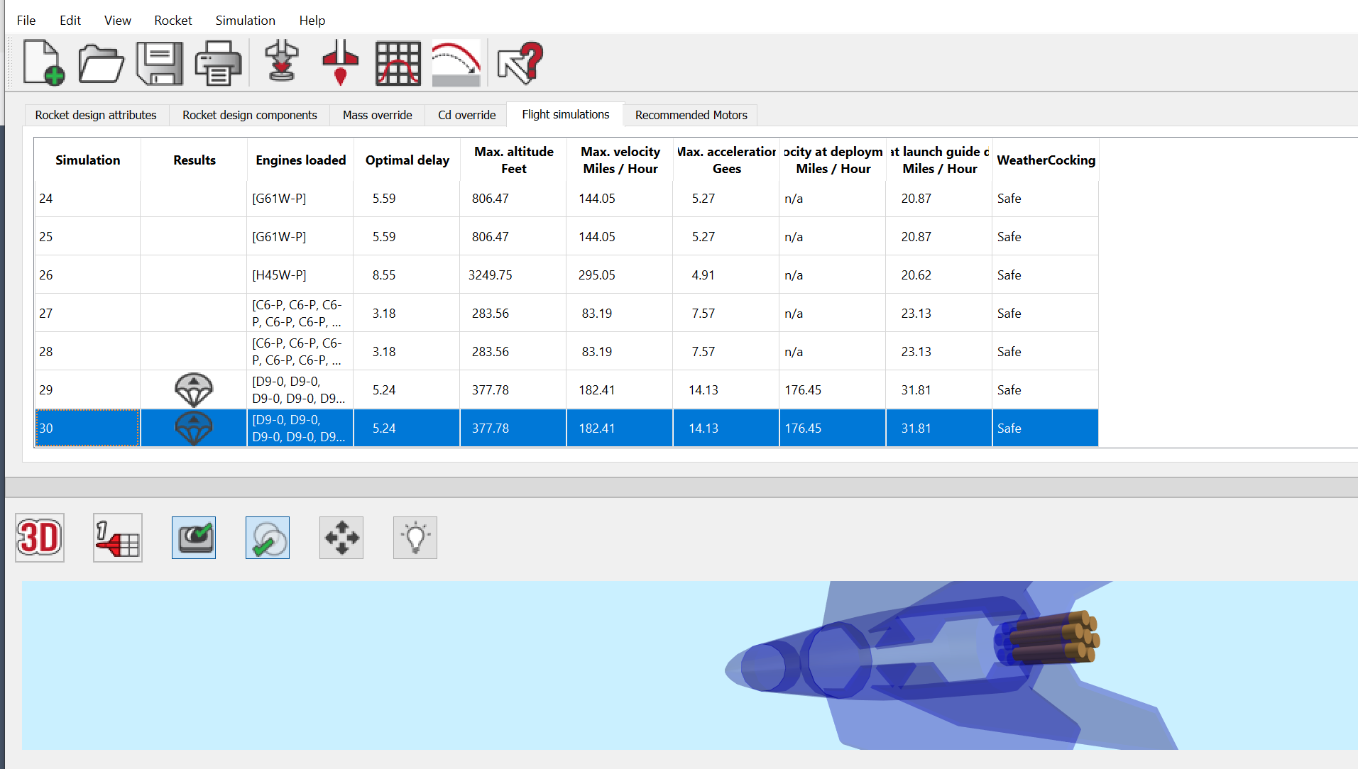

ich werde wohl 7x D9-P Motoren nehmen. Weiss jemand von euch welche Motoren ich dann genau bei Rocksim wählen muss um den Start zu simulieren? Kommende Woche kommt dann auch mein erstes Video zum Bau ;-) Danke Vatti |

Mit OpenRocket wäre das kein Problem, wenn man die Motordaten von Roberts Webseite heruntergeladen und installiert hat. Vielleicht hat er aber auch etwas für RockSim

hat Deine Rocksim Version die Klima Motoren in der Auswahl? Wenn nicht mist Du die kurz importiere. .eng file Ach so, nach dem Importieren das Programm schließen und neu starten. Gruß Ralf #Don’t Look Up |

die D-9 sind leider ein hohes Risiko für Motorplatzer, erst recht bei Clustern. Grüße Thomas |

ok, welche würdest Du stattdessen empfehlen Thomas?

377 fuss sind ja nicht der "burner" mit den D9 Motoren :-( Und das Gewicht habe ich noch nicht angepasst, die A4 wird sicher noch schwerer werden.... |

Kannst Du nicht mal die Einheiten umstellen?
Bleib mal Locker, wie schwer ist sie den schon? Meine hat ca 1kg und fliegt auf 7 x D9-P sicher auf 300- 350m. Ist eine schöne Show Höhe und man muss nicht so weit laufen. Gruß Ralf #Don’t Look Up |
