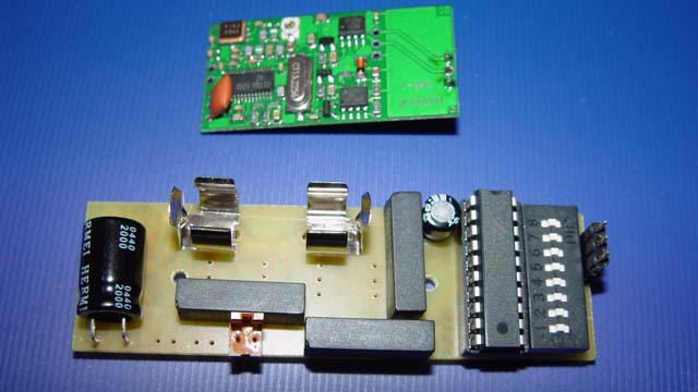

Beitrag 75398 [Alter Beitrag12. Mai 2005 um 07:54]
Hi Achim,
hier der momentane Stand. Einiges fehlt noch (Conrad!frown ) .
Kann man die Empfängerplatine einfach kürzen??? Die hat eine cut line auf der Rückseite.
VG Andreas
