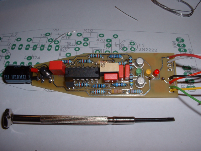

Registriert seit: Aug 2000 Wohnort: Delft Verein: SOLARIS Beiträge: 7776 Status: Offline |
Beitrag 66880
anbei mal das Board. Der Schraubendreher hat ca. 80mm. Leider funktioniert die Schaltung noch nicht und ich muss noch den Fehler finden. Gruß Neil Folgende Datei wurde angehängt: Die Erde ist eine Scheibe. Egal in welche Richtung sich die Menschheit bewegt, sie geht immer auf einen Abgrund zu. |

Beitrag 66910
Sieht ja schnuckelig aus!
![]() Wo klemmt es denn? LED's richtig herum drin? Widerstände verwechselt? Gruß Andreas |
Beitrag 66911
LEDS sind alle richtig drin. eine leuchtet auch schon . Muss mal sehen welches das sein soll. Widerstände habe ich glaube ich nicht verwechselt. Will den R15 mal zu 47k machen heute. Ich habe so den verdacht, das ich den Magnetfeldsenor falsch drauf habe. Das wäre aber fatal ![]() Oder die Transistoren passen nicht. Ansonsten habe ich die üblichen Lötfehler nicht gemacht (zu lange zu heiß). Gruß Neil Die Erde ist eine Scheibe. Egal in welche Richtung sich die Menschheit bewegt, sie geht immer auf einen Abgrund zu. |
Beitrag 66946
so es funzt jetzt. Wie Andreas richtig vermutet hat, habe ich ein paar Widerstände vertauscht. Warum auch immer habe ich 470k mit 470R vertauscht. Da dann der Strom 1000 mal kleiner ist als erwartet, darf man nicht viel Leuchtkraft von der LED erwarten. Die LED sind im übrigen alle richtig herum drin. Die habe ich vor dem Einbau kontrolliert. Sollte ich bei den Widerständen auch machen. Einfach blind auf das Etiket der Conrad Tüte trauen reicht nicht. Muss morgen in den Laden gehen und erstmal mich mit 470R Widerstände eindecken. Habe da wohl falsch bestellt oder bei Conrad falsch sortiert bekommen. Es freut mich aber dass das kleine Teil funktioniert. Gruß Neil Die Erde ist eine Scheibe. Egal in welche Richtung sich die Menschheit bewegt, sie geht immer auf einen Abgrund zu. |
