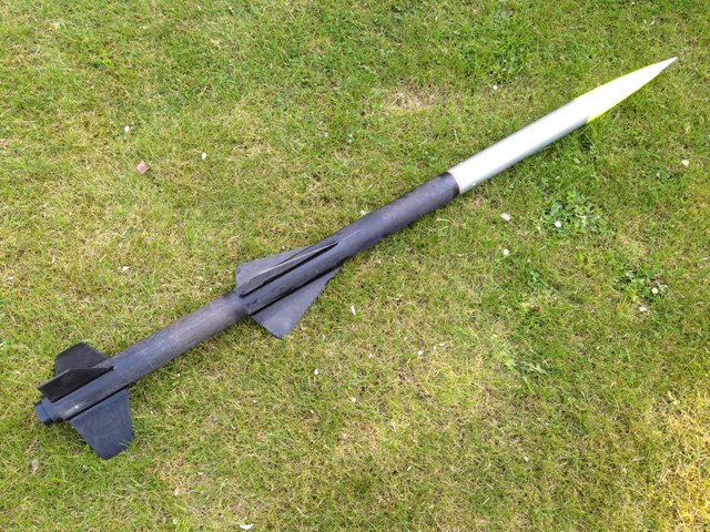

Hi zusammen,
eben mal lose zusammengesteckt:
54mm, 150cm, 2x 38mm Motormount mit SlimLineRetainer, 5:1 Von Karman GFK Spitze, verglastes Phenolrohr,
zweistufige Bergung mit Altimax Simply, Staging mit PerfectFlite Staging Timer MT4, Boosterbergung über Motorausstoß/Fallschirm.
So wie sie daliegt 880g. E-Bay und Interstage sind fertig, Elektronik noch nicht montiert.
Beide Phenolrohre und die Finnen aus 3mm Flugzeugsperrholz sind mit Holzbeize schwarz vorgefärbt, die Rohre sind dünn verglast mit schwarzem Harz, die Fillets sind ebenfalls schwarz gefärbt.
Für den Booster und die Fins der Oberstufe werde ich mich mal an Sichtcarbon versuchen.... Lerne gerade das Video von Jim Jarvis auswendig.....
Schaun mer mal was geht, alles machbar von 38 auf 38mm..... Denke ich werde anfangen mit H128W auf BC80 oder H210R auf BC125 oder CTI H255WT auf H143SS oder, oder, oder............
