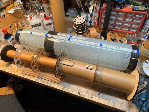

Hier ist das Innenleben mal lose zusammengesteckt.
So soll das ganze Konstrukt später im Körperrohr sitzen.
Aber am Stück geht das da nicht rein, jeder Ring möchte einzeln eingeklebt werden.
Von daher geht das ab jetzt alles nur schrittweise und langsam, da jede einzelne Klebung in der warmen Küche übernachten möchte.

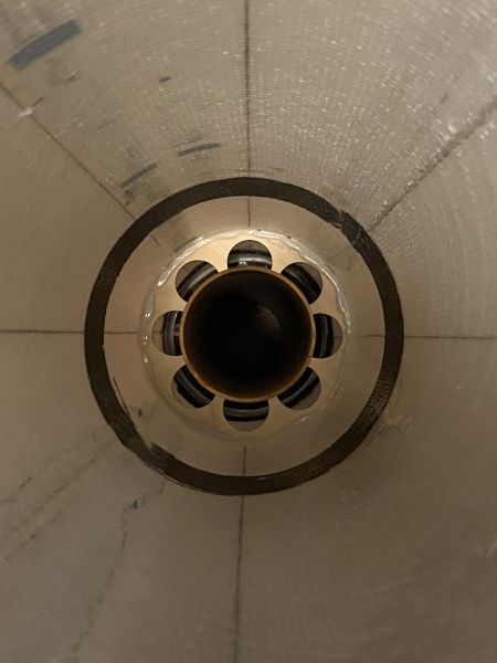

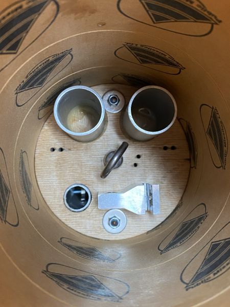

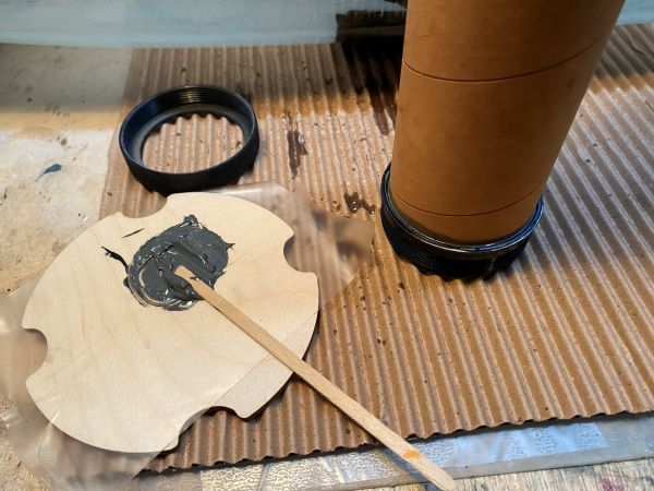

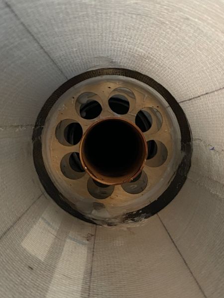

Als erstes wird mit Hilfe von JB Weld temperaturfestem 2K Kleber aus meinem Motorrohr und dem Retainer ein Stück.
Danach wird der Schubspant über das Motorrohr gesteckt und direkt auf dem Retainer aufliegend verklebt.
Motorrohr mit Schubspant werden dann als ein Stück in die GFK Hülle eingesetzt, mit dem ersten Ring zentriert und verklebt.
Sieht leider nicht so sauber aus, wie ich das gerne gehabt hätte, da die Harzpampe hierzu mit einem an einem Stab angebrachtem Löffel in den Tiefen des Körperrohrs appliziert wird.
Egal, viel hilft viel.

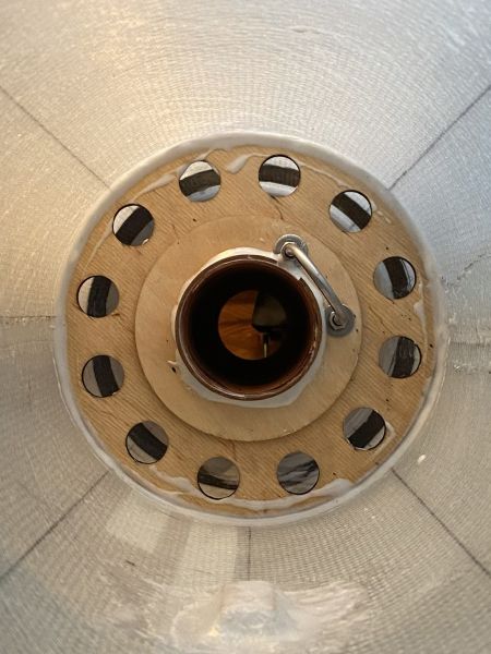

So sieht dann irgendwann mal das "Business End" aus
Zweiter Ring aus 4mm Birke
Dritter Ring aus 6mm Multiplex, hier endet das Motorrohr und beginnt das 4" Innenrohr
Auf dem Ring eine Aufdoppelung aus 4mm Sperrholz als Zentrierung für das Innenrohr und als Verstärkung für den Aufhängepunkt der Schockleine.
Unterhalb und oberhalb, (deswegen schaut das Motorrohr etwas durch den Spant hindurch) sind kurze Stützringe aus Phenolrohr aufgeklebt.
Ich habe schon wesentlich massivere Aufhängepunkte gebaut, aber da war das Gewicht der Zelle auch drei, viermal höher. Das wird halten.

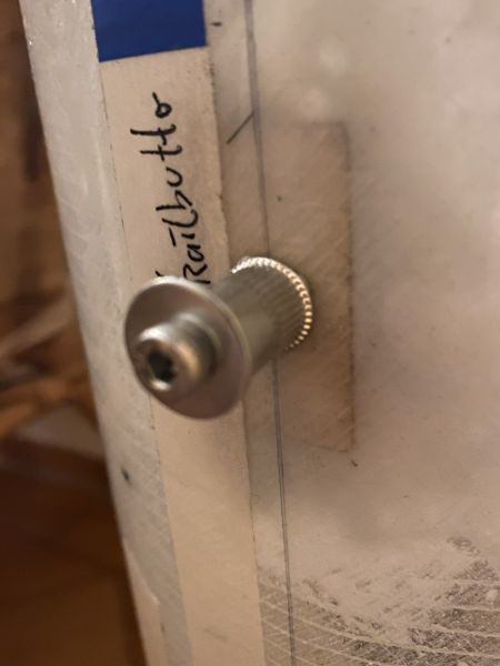

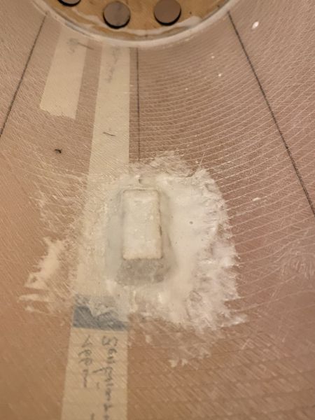

Zwischen den Ringen müssen jeweils auch die Halter für die Railbuttons eingeklebt werden, da sonst die Ringe nicht mehr daran vorbei passen.
Dazu habe ich M4 Gewindemuffen in einen Halter aus zwei Lagen Sperrholz eingeklebt und die so vorbereiteten Platten mit ordentlich angedicktem Harz und Glasmatte eingeklebt.
Mit einer Schraube und einer Hülse wird der Halter in Position gehalten bis das Harz fest ist.

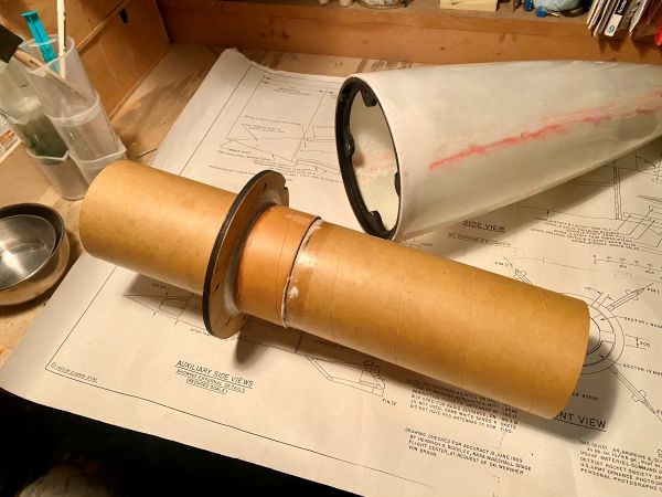

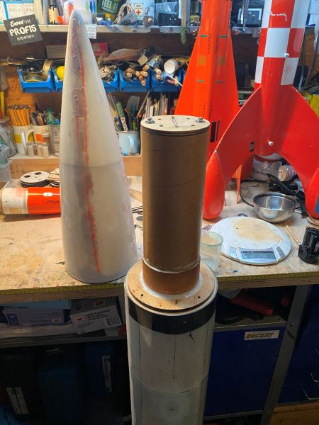

Und ich kann vermelden, alle Ringe, Spanten, Innenrohre, Gewindemuffen, Haltebügel und sonstiges Gedöns hat seinen Platz gefunden.
Ziemlich praktisch an einem 4" Innenrohr ist, das wenn man das Innenleben von unten nach oben aufbaut, man bis zuletzt fast überall noch jederzeit mit der Hand rankommt.
Ganz schön heftiges Teil mittlerweile.

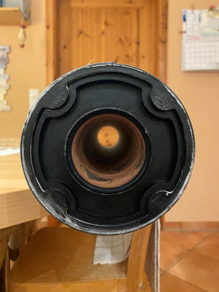

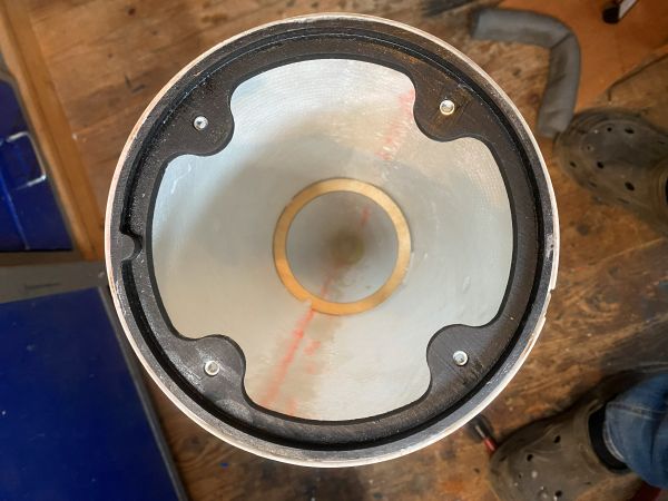

Die Spitze hat einen 2x 6mm Haltering mit vier Stück M4 Gewindemuffen eingesetzt bekommen, der trägt später mal das Innenrohr (Kupplerrohr) mit E-Bay
Weiter vorne / oben in der Spitze sitzt ein Zentrierring, der das Innenrohr führt um seitliche Belastungen (Kippen) an der Schraubverbindung zu vermeiden.
Auf dem Innenrohr sitzt das Gegenstück zum Haltering.
Links ist der Kuppler, rechts der Teil der in die Spitze ragt.
Dort, soweit oben wie möglich (auf dem Bild ganz rechts) wird später die E-Bay mit dem Haltepunkt und dem Release für den Fallschirm sitzen.
Der E-Bay Einsatz wird sich später von oben auf dem Rohr abstützen und um mit dem Zug die schmale Klebefläche des Passrings nicht auf Scherung zu belasten, habe ich darüber einen amtlichen Stützring aus 4" Rohr verklebt.
Das ändert zwar nichts an der Belastungsrichtung, aber erhöht die Klebefläche um ein vielfaches.
So kann das Rohr definitiv nicht durch den Ring gezogen werden.

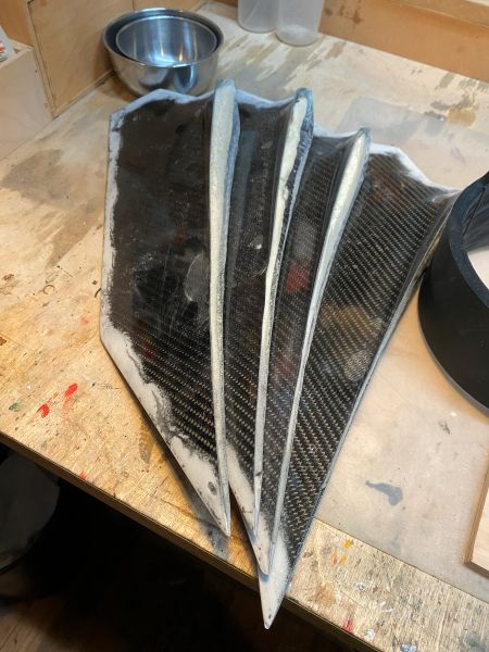

Beitrag 7661036 , Finnen ausrichten [Alter Beitrag21. Dezember 2025 um 22:39]
Auf den nächsten Schritt freue ich mich am allermeisten.
Die Finnen kommen an das Körperrohr und spätestens ab da ist es (die) eine Rakete.

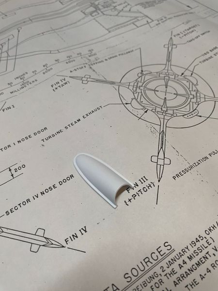

Allerdings sind das ja nun nicht irgendwelche flachen Sperrholzfinnen sondern plastische, gewölbte, dreidimensionale, räumliche Hohlkörper oder Formteile oder wie auch immer.
Ich will sagen, das Bedarf etwas Vorbereitung.

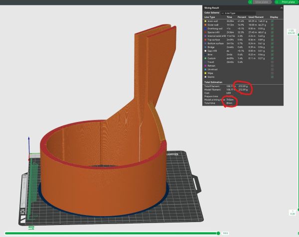

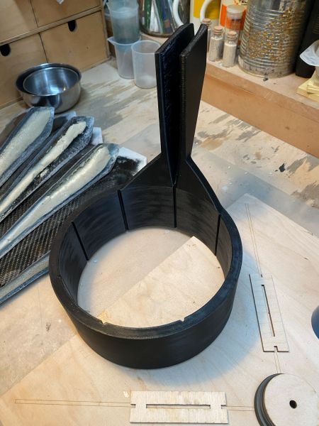

Roman hat zu diesem Zweck eine Lehre konstruiert, die die Finne ausrichtet und fixiert, und diese auf dem 3D Drucker realisiert.
Und, er war so nett, mir die Druckdatei zukommen zu lassen.
Danke dafür, das Teil ist eine große Hilfe.
Nun hab ich mit 3D Druck mal so gar nichts am Hut, aber, wir haben so ein Ding in der Firma stehen!!
Also hab ich ganz offiziell bei uns in der F&E vorgesprochen, wurde trotz Begeisterung für die Sache an sich und Begreifens der Dringlichkeit der Sache und des höheren Zweckes, ganz förmlich an die Chefin verwiesen und dort hieß es 7€ (Filament) in die Kaffeekasse oder ein Blech Kuchen für alle.
Hab mich für den Kuchen entschieden, und meine Tochter war so nett, die Kollegen mit einer 1A Donauwelle zu beglücken.
Das sei hier der Vollständigkeit halber mal erwähnt. Danke Johanna!!
Und Schwuppdiwupp hatte ich so ein 1A und einwandfrei 3D gedrucktes Flossenausrichtelehreplastikdingsbums.
Als Verbesserungsvorschlag wäre hier eine kleine Kerbe oben auf dem Ring zu nennen, fluchtend mit der Halterung der Finne, um das ganze besser an der Filzstiftlinie auf dem Körperrohr auszurichten.
Und der Innendurchmesser ist möglicherweise etwas knapp....

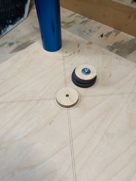

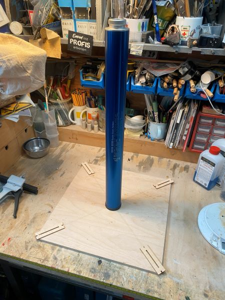

Als weitere Ausrichtehilfe habe ich eine massive Holzplatte auf dem Laser graviert:
- ein Kreuz aus einer Doppellinie
- exakt in der Mitte eine Bohrung für einen M5 Gewindeeinsatz
- gravierte Ringe zum Ausrichten des Rear Closures eines 54mm Motorgehäuses.
Auf den exakt mittig verschraubten Verschluss lässt sich dann das Motorgehäuse aufschrauben.
Auf den senkrecht und fest stehenden Motor lässt sich der vorbereitete Raketenkörper spielfrei aufsetzen und durch verschiedene Unterlegscheiben aus Sperrholz auf die passende Höhe bringen, da die Finnen ja über das hintere Ende hinausragen.

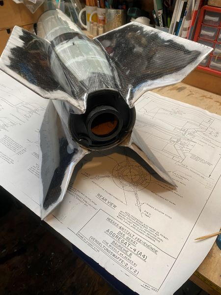

Beitrag 7661040 , Finnen ankleben [Alter Beitrag27. Dezember 2025 um 11:02]
Ho ho ho, wünsche Frohe Weihnachten gehabt zu haben,

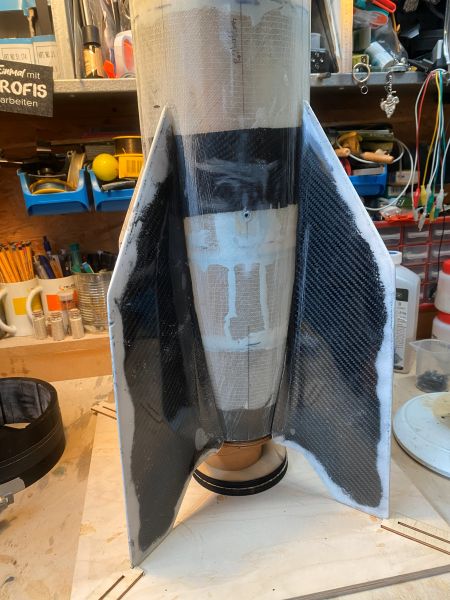

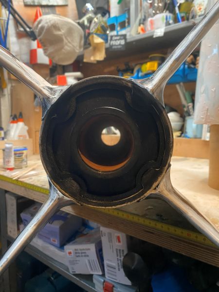

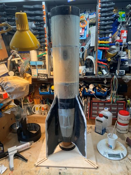

Ich bin etwas voran gekommen mit der A4 und so möchte ich Euch den aktuellen Zustand nicht vorenthalten.
Finnen und Körperrohr kommen zusammen stand auf dem Plan.
Und zwar so, wie vom Erbauer der Form und von Roman erfolgreich verifiziert, an das Körperrohr angeklebt.....

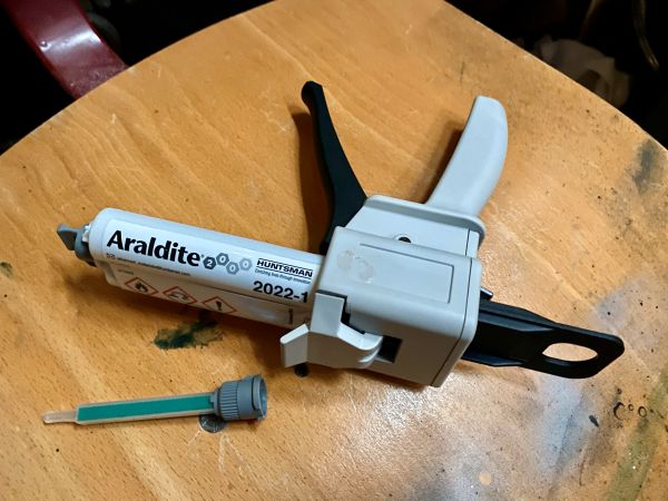

Nun ist "Finnen einfach ankleben" ja eher etwas aus dem Low-Power Bereich, und harmoniert keinesfalls mit der geplanten Motorisierung im J-Bereich, aber ich vertraue da mal ganz Romans Erfahrung und betrete da (für mich) mal komplettes Neuland.
Romans Empfehlung bezieht sich dabei auf die Wahl eines geeigneten Klebers.
In meiner Welt hätte ich die Finnen mit angedickter Epoxi/Glasballonmatsche angeklebt, und aus meiner Erfahrung heraus sind die Nähte und Fillets so starr, das sie bei der erstbesten seitlichen Belastung dann einfach abbrechen oder aufbrechen.
Die "erstbeste seitliche Belastung" bei einer Rakete mit dermaßen nach hinten überstehenden Finnen wäre dann auch gleich die erste Landung Heck-voran am Fallschirm hängend.
Wie das immer so ist, fällt das Geraffel ja nicht in die Wiese, sondern trifft den steinharten Fahrweg neben der Wiese.
Meine 4" TinTin Rakete und die 3" Jayhawk (obwohl bei weitem nicht so groß) können da ein Lied von singen.

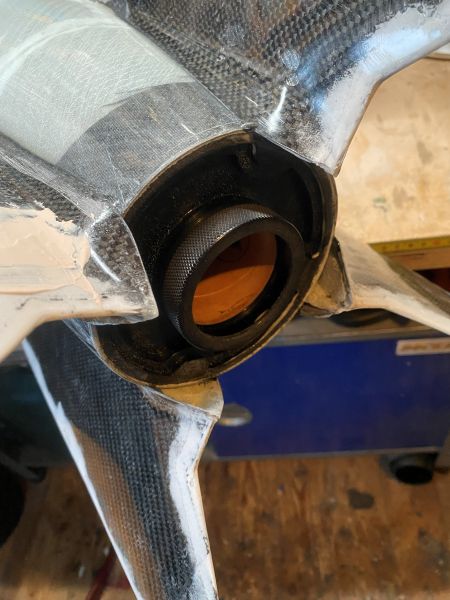

Alle vier Finnen wurden sauber entgratet, der Schaum passend runtergeschliffen und die Klebeflächen amtlich angeraut, sofern nicht durch das Abreissgewebe schon rau genug.
Die Empfehlung lautete, ein langsamer oder mittelschneller, zähelastisch aushärtender Kleber auf Epoxyd-Basis.
Im Raum standen da zB 3M ScotchWeld DP490 oder Araldite 20irgendwas von Huntsman.
Das 3M Zeug kostet in der 50ml Doppelkartusche um 40€, gehts noch?
Das Araldite-Zeug war mit 23€ wesentlich günstiger und so wurden zwei Kartuschen angeschafft, inkl. Dosierpistole und einem Dutzend Mischdüsen zum Einmalgebrauch.

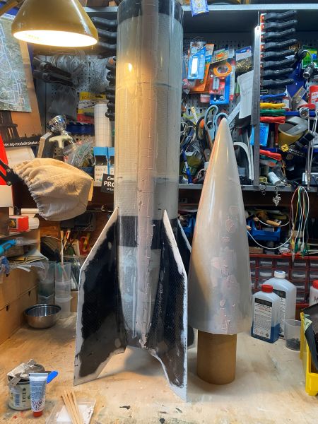

Für den Klebevorgang kam das präparierte Bodenbrett und der 3D gedruckte Ausrichtefuchs zum Einsatz.
Ich bin restlos begeistert.
Zum Einen natürlich vom Ergebnis, zum Anderen von dem Klebezeug.
Sauber zu applizieren, langsam genug um sauber und überlegt zu handeln, schnell genug, um 30 Minuten später mit der nächsten Finne weiterzumachen. Überhaupt kein Vergleich zu 5 Minuten Epoxi. Außerdem absolut bombenfest, aber spürbar flexibel.
Ohne mir weitere Gedanken zu machen würde ich da (wie geplant) guten Gewissens einen mittleren J-Motor reinstecken.

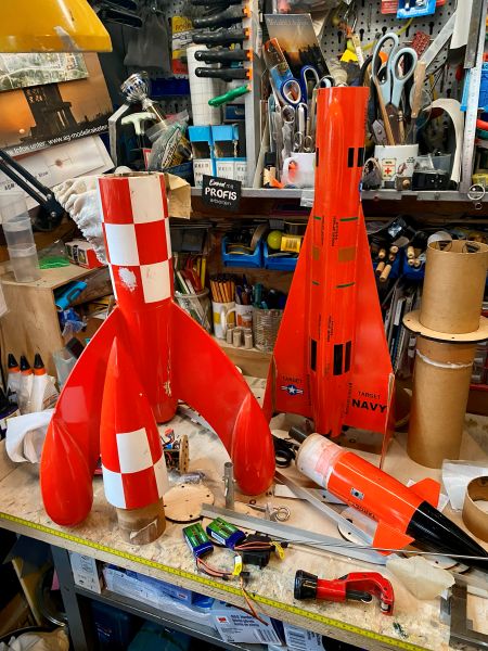

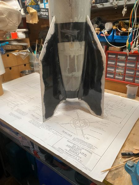

So begeistert übrigens, das die Wracks der TinTin und der Jayhawk auch gleich noch ein paar Klebenähte verpasst bekommen haben.
Das verspricht eine endlose Lackiererei zu werden, wenn hier alles fertig ist, was ich auf dem Tisch habe.
Aber ich schweife ab, zurück zur A4. Ab jetzt ist zweifelsohne zu erkennen, was es werden soll.
Das kann sich doch sehen lassen!?

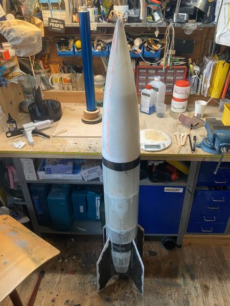

Beitrag 7661041 , Details [Alter Beitrag27. Dezember 2025 um 11:20]

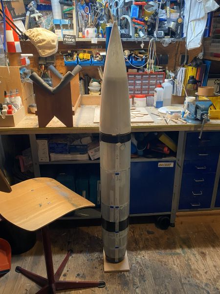

So wie sie da steht wiegt sie ziemlich genau 2400g.
Es fehlen die E-Bay und das Finish.

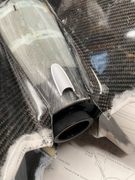

Nicht die Jahreszeit für erfolgversprechende Lackierorgien, aber Zeit um sich umzuschauen, wo ich zum Bespiel "Die Frau im Mond" herbekomme und anderes Anbaugedöns.
Das hier ist eine Abdeckung für Auslässe für Rudergestänge aus dem RC Flug.
Nicht ganz Scale, aber das ist auch nicht das Ziel.
Die fiesen Macken in der Oberfläche sind schonmal mit Spachtelmasse grob verfüllt.
Aber als nächstes steht die E-Bay auf dem Zettel, und wenn die fertig ist, kann ich Euch auch von meinem großartigem Plan erzählen, wie ich dem im ersten Betrag beschriebenem Dilemma zu entkommen beabsichtige.

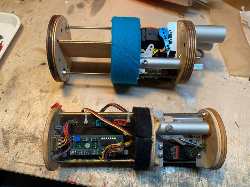

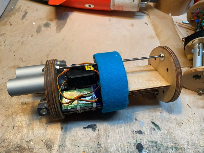

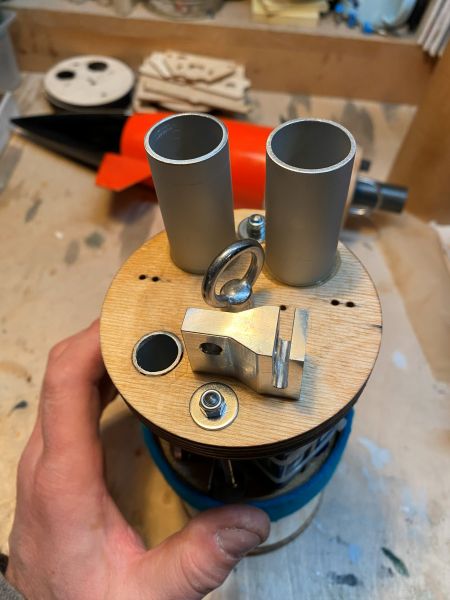

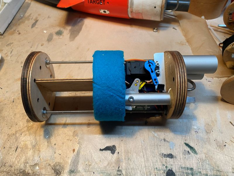

Beitrag 7661064 , Electronic-Bay [Alter Beitrag06. Januar 2026 um 18:39]
Nachdem das neue Jahr nun schon ein paar Tage alt ist, und alle anderen Tätigkeiten wie Holz machen und Möbel schleppen erledigt sind, bin ich parallel zur Arbeit an einem neuen Geocache auch mit der Electronic-Bay für die A4 gut voran gekommen.
Die Elektroniken (Altimax und Altimax Simply) und andere unerhebliche Kleinigkeiten fehlen noch, aber das Grundgerüst ist fertig,
Funktionell habe ich mich da stark an der E-Bay meiner 3" Harpoon orientiert, diese hat bei vielen schönen Flügen immer zuverlässig ihren Dienst getan.
Wenn nicht gleich, so sind die Bedingungen dort zumindest ähnlich:
- Position in der Spitze
- Eigengewicht ist zugleich Trimmgewicht
- Serielle zweistufige Bergung
Das ganze wird von oben in das Kupplerrohr in der Spitze eingesetzt und stützt sich auf dem oberen Rand ab.
Das untere Abteil (im Bild rechts) bietet Platz für den RC Schlepphaken und das (nicht gerade kleine) Servo um diesen zu betätigen, sowie für die beiden 3S LiPo Akkus.
Das obere Abteil enthält die Montageplatte für die beiden barometrischen Höhenmesser.
Dieses Abteil ist durch Löcher im oberen Bulkhead mit dem Umgebungsdruck innerhalb der Spitze verbunden.
An geeigneter Stelle wird die Spitze drei kleine Ventilationsöffnungen nach außerhalb der Hülle haben.
Außerhalb, "auf dem Dach" der EBay werden zwei Magnetschalter Platz finden, um die Elektroniken von außerhalb der Raketenhülle mit einem Dauermagneten einzuschalten.
Der mittlere Bulkhead dient als gas- und druckdichte Trennung zwischen den beiden Abteilen.
Hier sitzt ein 2,5cm Ring aus Phenolrohr der mit Filz beklebt ist.
Eine unauffälligere Farbe gabs leider nicht, dafür war der Filz kostenlos. Geschenktem Gaul.....
Die Dichtung ist so eng toleriert, das sich die ganze EBay nur mit erheblicher Kraft in das Kupplerrohr schieben lässt.
Diese Konstruktion hat schon in der Harpoon die Höhenmesser zuverlässig vor dem Druckstoß der Ausstoßladungen auf der anderen Seite geschützt.
Bin tatsächlich am Überlegen, auf seitliche Verschraubungen im Kupplerrohr zu verzichten. Schauen wir mal.
Rechtzeitig vor Weihnachten kam auch Bäckchens Paket mit dem gefrästen Pyrorelease an, welches ebenfalls noch auf dem Bergespant Platz brauchte.
An dieser Stelle noch einmal vielen lieben Dank dafür, Bäckchen.
Die kleinen Löcher sind für die Zuleitungen der Klemmen für die Zünder der drei Ausstoßladungen.
Die beiden Behälter werden die Austoßladungen für die Trennung am Gipfelpunkt beinhalten.
Ein Behälter Main-Elektronik (Altimax), ein Behälter Backup-Elektronik (Simply).
Es wird einen Packsack (Deploymentbag) für den Hauptschirm geben, der an einem Ring hängt, durch den eine dünne Seilschlaufe läuft, welche auf der einen Seite durch den Servohaken und auf der anderen Seite durch den Bolzen im Pyrorelease gehalten wird.
Freigabe erfolgt entweder über das Öffnen des servobetätigten Schlepphakens (Altimax) oder durch Freigabe durch Zünden des Pyrorelease (Simply). Das jeweils freie Ende der Seilschlaufe läuft durch den Ring und der Deployment Bag ist frei.
Soweit der Plan.
So dürfte ich über ein vollständig redundantes, serielles Bergesystem verfügen.
