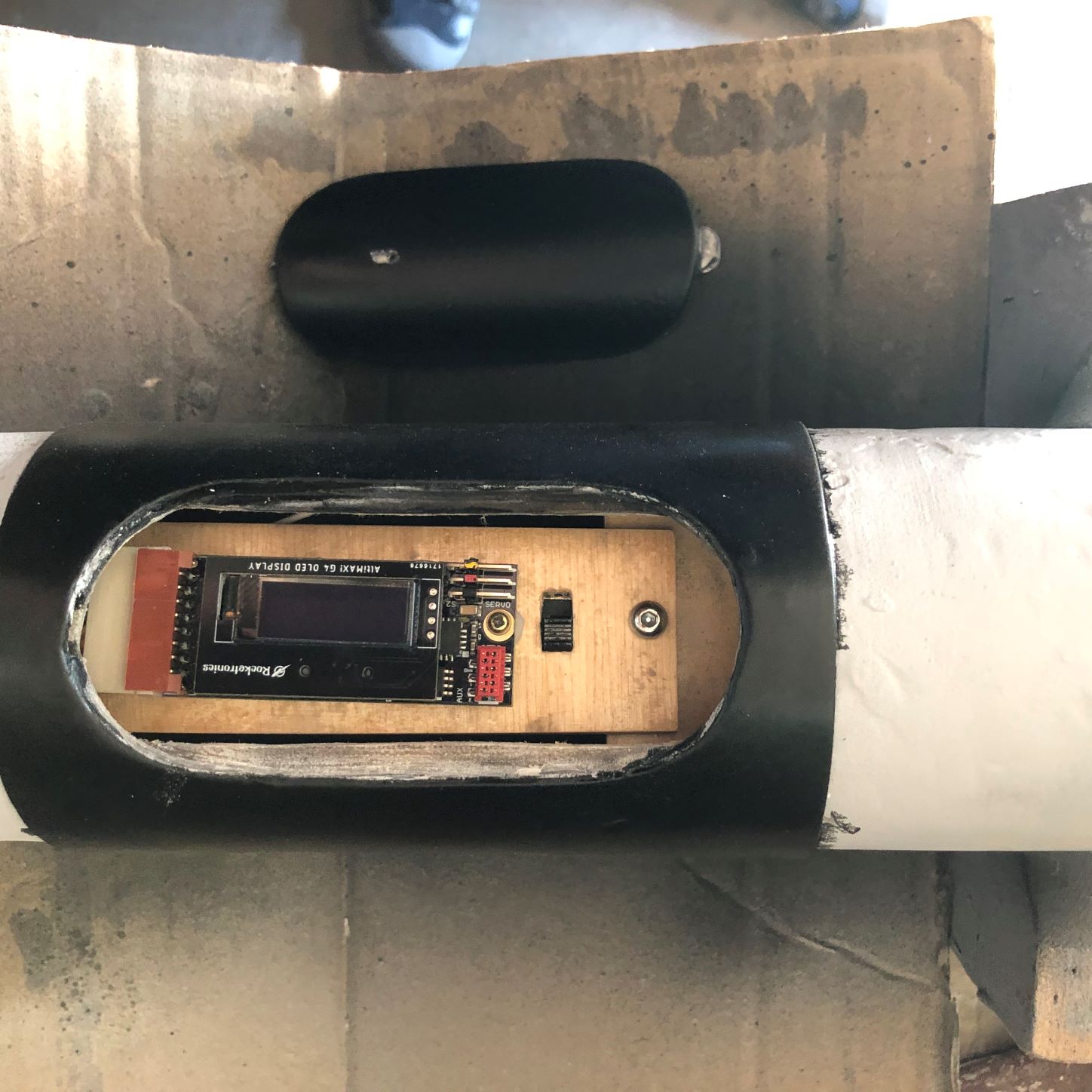

die Verdrahtung und Lipoakku ist unter dem Spannt,
Das Bild wird Dir sicherlich nicht viel nützen...
Grüße, Rolli
Ok, danke Rolli...ich hab da schon eine idee, werde erst alles aus Pappe bauen und dann ein Video drehen, dann hier posten ;-)

Moin zusammen, was sagt Ihr denn zu dem Akku? ist der OK für den kleinen Altimax?
https://www.rc-multistore.com/Multiplex-ROXXY-EVO-LiPo-2-300B-30C-1-01008
Und wäre es nicht noch sicherer einen externen Zünder per Funk einzubauen, falls der Alti nicht auslöst? Aber dann wird die ganze Rakete wohl zu schwer werden :-(
Danke
Vatti
Beiträge: 3063
Beitrag 7651445 [Alter Beitrag29. Januar 2022 um 09:29]
Reicht völlig. Backupsystheme sind bei größeren Raketen immer gut. Einen externen Zünder per Funk ist meines Erachtens auch nicht unbedingt nötig. Eher noch ein zweiten Altimax mit eigenen Akku.

Vatti,
die reichen vollkommen. Nutze ich seit Jahren ohne Probleme. Haltbarkeit ist natürlich nicht ewig, mögen keine wirklich harten Landungen, sind daher natürlich immer auf Schäden, Aufblähungen etc. zu kontrollieren sowie beim Laden entsprechend der Herstellerangaben zu pflegen und zu beaufsichtigen. Das weißt Du als Modellflieger aber sicher besser als ich...

top, danke Euch, dann werde ich einfach zur Sicherheit 2 separate Altis mit 2 Akkus montieren, sicher ist sicher ;-)
