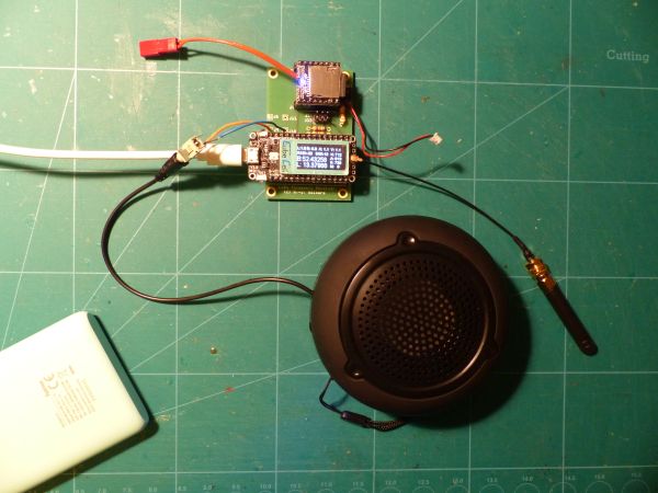

So sieht momentan der fliegende Aufbau des Empfängers aus:
Auf dem Board unten der Prozessor mit Anzeige, rechts die Antenne, oben der MP3-Player mit Micro-SD-Karte, auf der die Zahlen und die Texte sich befinden. Das schwarze runde Teil ist der Lautsprecher, über Klinkenstecker angeschlossen.
Versorgt wird es hier über ein Power-Pack mit USB-Buchse.
