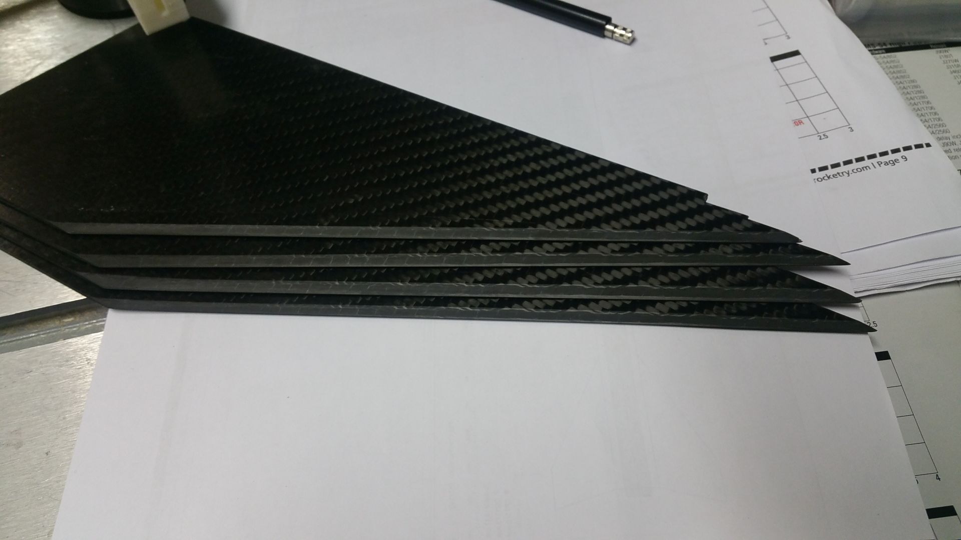

Die Finnen haben ihre Fase bekommen und sind im Prinzip einbaufertig.
Beiträge: 2882
Beitrag 7643898 [Alter Beitrag16. Januar 2019 um 11:58]

Beitrag 7643899 [Alter Beitrag16. Januar 2019 um 17:34]
He Ralf, die (gedruckte !?) Flossenzentrierung finde ich ja echt super praktisch !
Mit was hast du die CFK-Flossen angefast und welches Harz verwendest du zum verkleben?
Beiträge: 2882
Beitrag 7643900 [Alter Beitrag16. Januar 2019 um 19:48]
die Fin Jigs sind tatsächlich gedruckt.
Die Fasen habe ich klassisch mit Schleifpapier auf einer Glasplatte mit viel Wasser geschliffen.
Eine scheiß Arbeit. Nächstes mal bau ich mir eine Vorrichtung oder Schleifmaschine.
Mit dem Einkleben schwanke ich noch zwischen JB Weld Kleber oder Epoxid mit Aluminiumoxid.
Mit dem JB Weld kenne ich mich noch nicht so gut aus, das Epoxi mit AL habe ich schon bei der Nicedreams benutzt.
