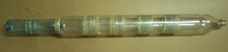

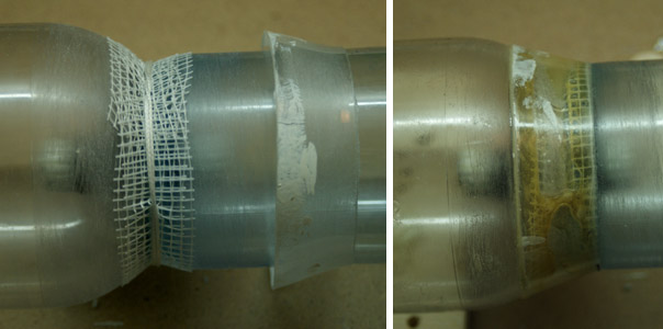

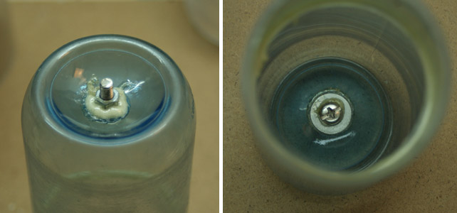

heute hatte ich mal wieder etwas Zeit. Als Aufnahme für den Fallschirm habe ich eine M5 Schraube genommen. Auf den Fotos ist die Aufnahme von Innen (im 0,5l Drucktank) und von Außen zu sehen. Schön fest verschraubt und zusätzlich mit PU-Leim verklebt. Dann habe ich den Übergang zwischen der 0,5l und der 1l Flasche fertiggestellt. Zur Verstärkung habe ich noch GFK-Gewebeband genommen. Das wurde noch mit PU-Leim eingepinselt. Anschließend habe ich das Übergangsstück mit PU-Leim eingestrichen und über die Verbindungsstelle geschoben. Dann noch die restlichen Teile zusammengesetzt und schon ist der Drucktank fertig montiert. Gruß Marcel Geändert von WARAausKIEL am 12. August 2013 um 21:52 If You Don't Try, You'll Never Know |

Beitrag 7627040
Ab und zu sollte man auch mal auf sein Bauchgefühl hören und nicht einfach weitermachen.
Ab und zu sollte man neue Ideen auch mal vorher an einem Modell testen. Nachdem ich den Tank zum Lackieren vorbereitet hatte gab es gestern einen Drucktest. Bei 8,5bar hat sich eine Gummidichtung beim Übergang der beiden Flaschendurchmesser verabschiedet. Und ich hatte schon bei der Montage irgendwie bezweifelt, dass das hält, dann aber trotzdem weitergemacht. Tja, hinterher ist man immer schlauer. Nur gut, dass man SST-Tanks wieder relativ gut zerlegen kann. Ich habe heute die Verbindungsstelle demontiert und war überrascht, wie stabil die Kombination aus dem GFK-Gewebeband und dem Pu-Leim ist. Beim nächsten Versuch werde ich eine Dichtungen aus tetra-pack-Pappe einsetzen. Was früher bei Motorradmotoren funktionierte muss doch auch hier klappen. Gruß Marcel If You Don't Try, You'll Never Know |
