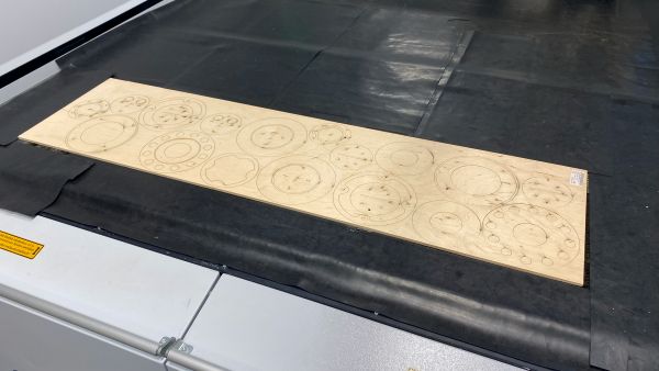

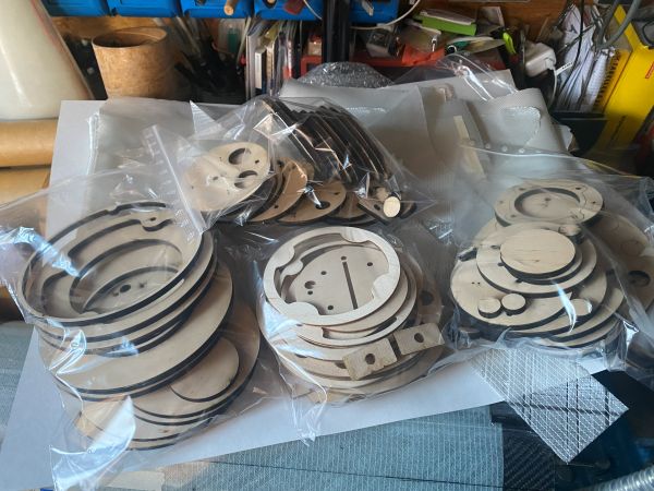

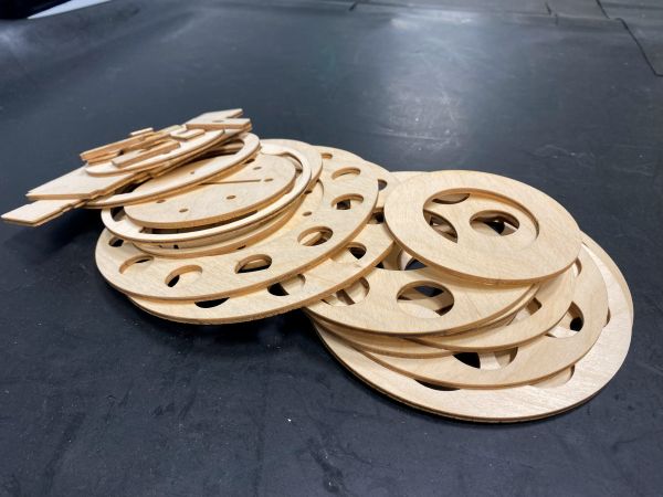

Am Freitag den freien Tag genutzt und auf einer unserer Maschinen Zentrierringe und Spanten aus 4mm Birkensperrholz und 6mm Birkenmultiplex geschnitten.
Zentrierringe um das 54mm Motorrohr und das 4" Innenrohr im Körperrohr zu fixieren habe ich aus 4mm Birkensperrholz geschnitten
Video 4mm Birkensperrholz 650W CO² Laser
Alle Zentrierringe sind mit großen Löchern versehen um noch mehr Gewicht zu sparen

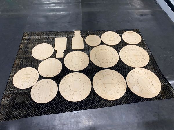

Bei der Gelegenheit habe ich auch noch 6mm E-Bay Deckel für die A4 und für zwei andere Baustellen geschnitten.
Video 6mm Multiplex 650W CO² Laser

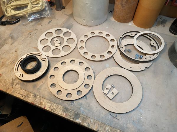

Alles was der reinen Zentrierung dient ist in 4mm Sperrholz ausgeführt.
Alles was darüber hinaus in irgendeiner Form noch strukturelle Aufgaben hat wie der Schubspant, die Abschlußspanten zwischen Körperrohr und Spitze, sowie der Spant der das 54er Motorrohr mit dem 100er Innenrohr verbindet und gleichzeitig als Aufhängepunkt für die Schockleine dient, sind aus 6mm Multiplex geschnitten.
Der Schubspant (links) hat noch zwei Zierringe bekommen, um seitlich mehr Klebefläche zu generieren.
Der Mittelspant hat noch eine Aufdopplung aus einem 4mm Innenringbekommen um das 100er Rohr besser zu positionieren. Ausserdem hab ich so 10mm "Fleisch" für die Befestigung der Schockleine.
Der Spant für die Spitze hat noch einen Positionierring mit einer Nase bekommen, um das Kupplerrohr mit der Elektronik Bay einsetzen und befestigen zu können
Die A4 Spanten zusammen wiegen um 340g und haben aktuell einen Anstrich aus Epoxydharz bekommen, wenn die dann trocken sind, gehts weiter.
