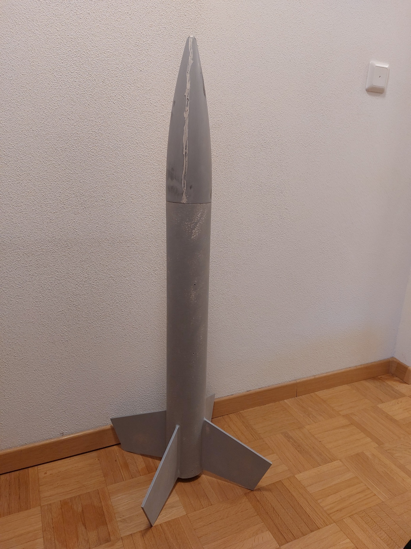

Heute war dann eine schöne Arbeit dran. Die Spiralen im Körperrohr spachteln. Habe es mit Revell Plasto gemacht, der lässt sich gut schleifen nach dem aushärten.
Morgen wird geschliffen, dann kommt die erste Schicht Spritzspachtel.

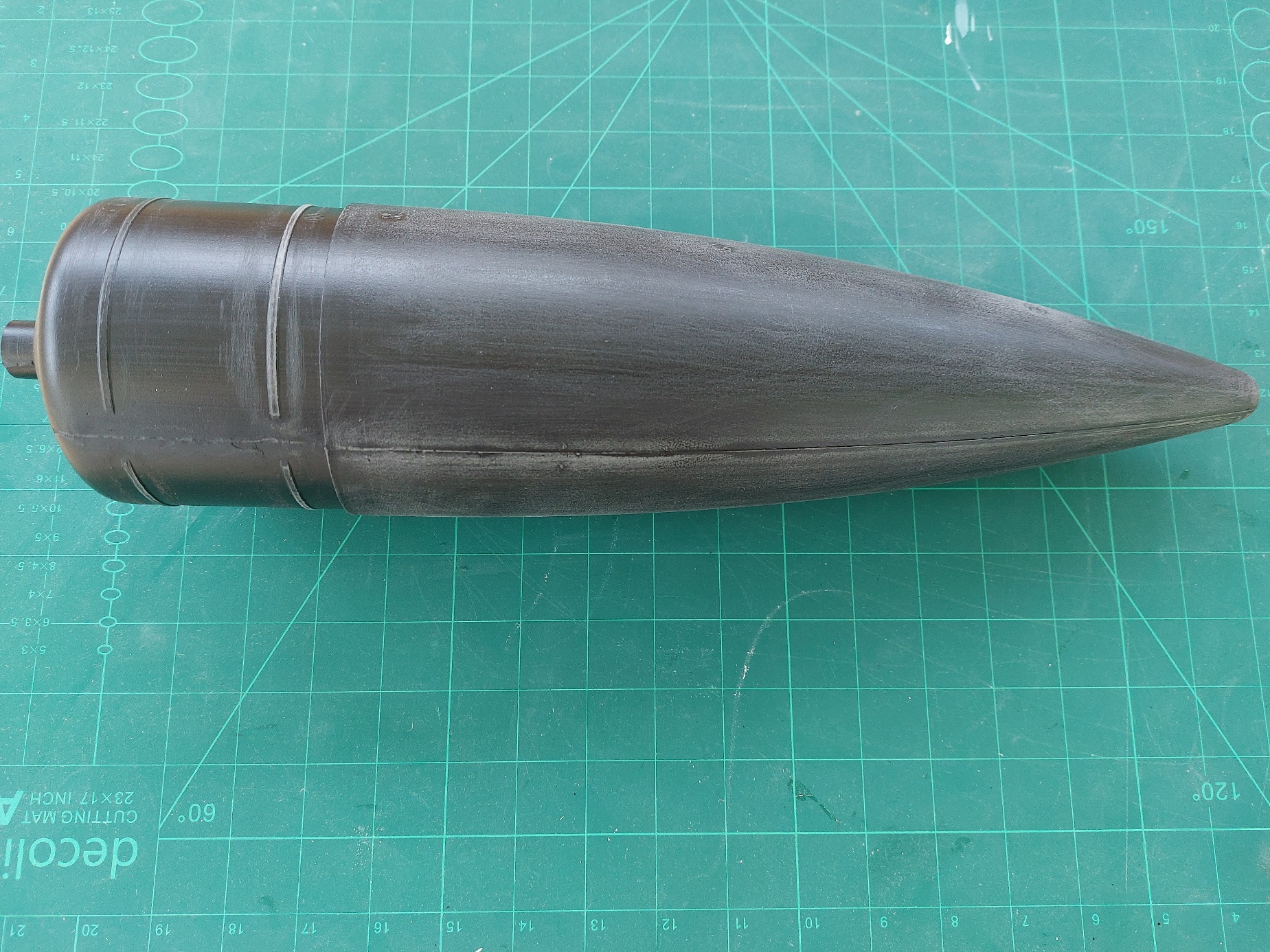

Beitrag 7659980 [Alter Beitrag15. Mai 2025 um 07:17]
Endlich ging es mal etwas weiter.
Die Spitze grob geschliffen, die Spitzen sind bei LOC nicht so schön von der Oberfläche. Da muss viel geschliffen werden.
Dann die Löcher für die Railbuttons gebohrt, genau in den vorderen und hinteren Zentrierring vom Motorrohr.
Die erste Schicht Spritzspachtel ist drauf, und gleich wieder geschliffen.
Eine weitere Runde Spritzspachtel + Schleifen ist noch nötig.

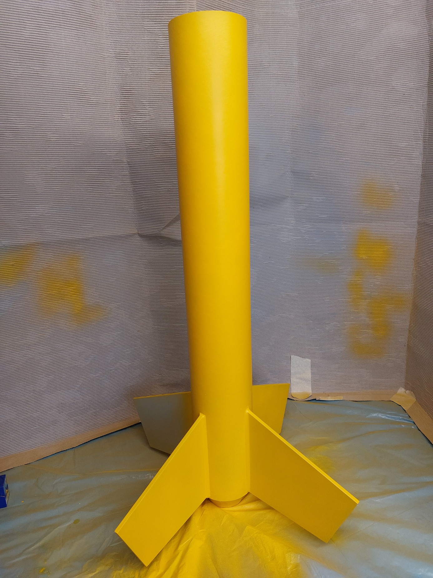

Ja ich versuche die Goblin in Gelb/Schwarz zu lackieren.
Die Farbwahl ist da echt schwierig, ich habe es mit Lufthansa Gelb (RAL 1028) versucht, da ich die Farbe noch da hatte. Ist ok, könnte aber noch etwas mehr ins Orange gehen. Später kommt noch Klarlack glänzend drauf.

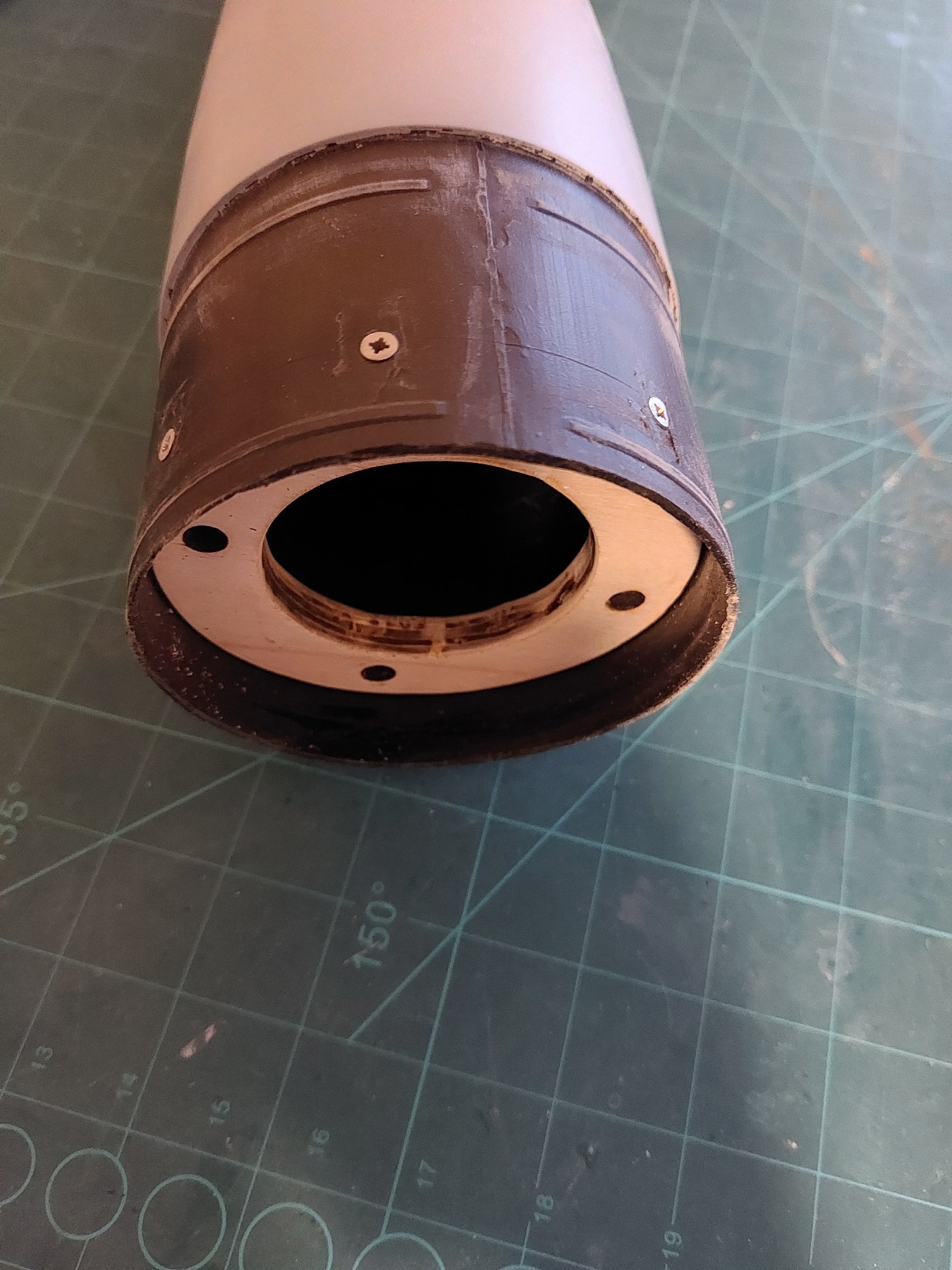

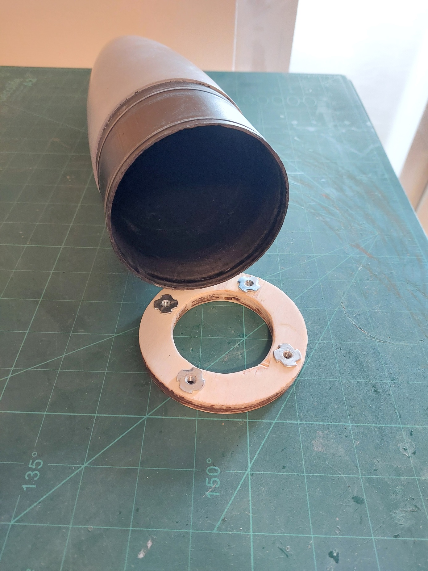

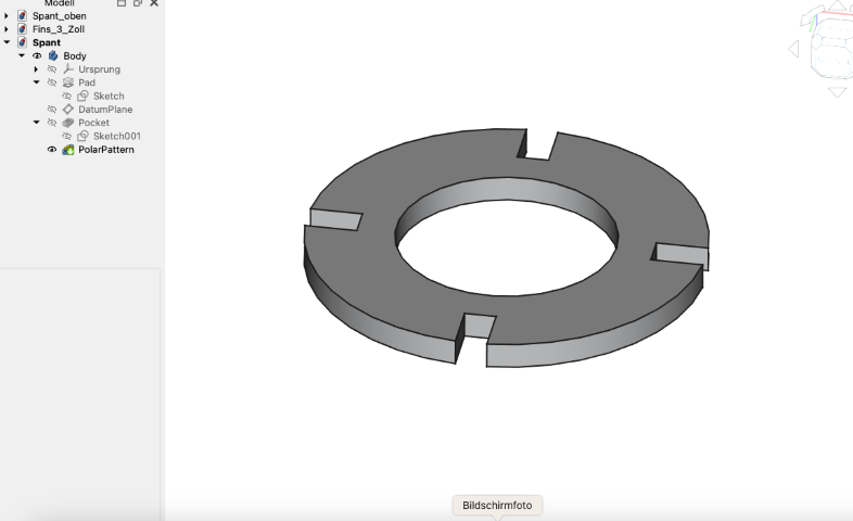

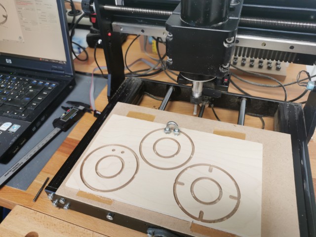

Heute hab ich noch die Spitze etwas modifiziert. Die Öse für die Shockleine war mir zu filigran und so wie laut Bauanleitung gefällt es mir auch nicht.(Es sollen zwei Löcher in den Spitzenboden gebohrt werden um die Shockleine durchzuziehen).
Also Spitzenboden abgeschnitten, ein Spant gelasert und vier Schraubpunkte mit Einschlagmuttern vorbereitet.
Dann den Spannt eingeklebt und zusätzlich mit Schrauben gesichert.
Jetzt kann ich in der Spitze einen Spant mit Ringöse anschrauben.
