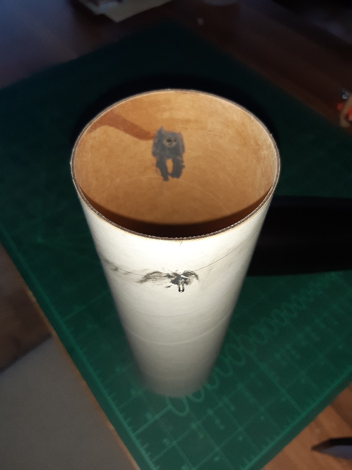

Heute wurden die Löcher in die EBay gebohrt. Ich habe drei Löcher mit 3mm gewählt. Dann gabs schon mal ne Passprobe mit dem Innenleben. Das Innenleben stammt aus meiner Klima Europa, das müssen sich jetzt beide Raketen teilen.
Kurze Frage, wie handhabt ihr das Thema Ventholes?
Ich würde im unteren und oberen Körperrohr ein 3mm Loch bohren. Ist das ausreichend?
Oder doch besser Spreiznieten verwenden
Das Heck schau ich mir nochmal an, wie ich es verstärken könnte. @Ralf: wie würdest du es machen?
Gruß Benni
Beitrag 7655442 [Alter Beitrag14. April 2023 um 19:52]
Ventholes für die Körperrohre – dass die Rakete sich durch Druckdifferenz zwischen innen und außen bei schnellem Aufstieg nicht trennt – oder für die Ebay?
Benni82

Beitrag 7655443 [Alter Beitrag14. April 2023 um 20:12]
Zum Druckausgleich, damit die Rakete sich beim Aufstieg nicht trennt.

Beitrag 7655471 [Alter Beitrag18. April 2023 um 20:25]
Leider geht es aktuell schleppend voran, einfach zu viel zu erledigen.
Ich habe mich nun dazu entschieden, beim unteren Körperrohr ein 3mm Venthole zum Druckausgleich zu bohren. Das obere Körperrohr wird mit wiederverwendbaren Kunststoffspreiznieten an der EBay befestigt. Die Spitze wird durch 2mm Kunststoffschrauben als Shearpins gehalten. Damit das Körperrohr durch die Shearpins nicht beschädigt wird habe ich Metallhülsen mit Flansch eingeklebt und passend geschliffen.
