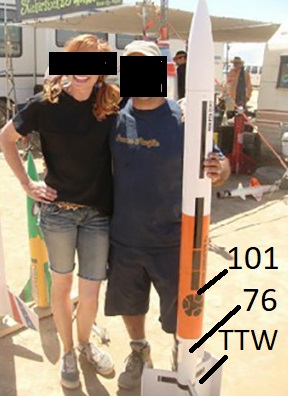

Hi Folks, hallo Ralf!
Ich freue mich über euren Zuspruch :-)
Hier nochmal präzisiert:
Was ich hier habe und passend ergänzen möchte,
sind 78,8 mm außen, 76,2 mm innen.
Entspricht dann wohl 3.1/3.0 inch.
Es sind halt schon E-Bay, Konus und M.-Mount vorhanden,
sonst wäre ich auch mit Klima 75er glücklich geworden ;-)
Benötigte Länge: mind. 22 - 24 inches oder 55 bis 60 cm.

warum soll das Rohr mit Schlitzen sein? Wenn ich mir das Model ansehe, sind die Finnen doch an der Verjüngung angebracht?

Beitrag 7650708 [Alter Beitrag10. November 2021 um 17:35]
Verjüngung?
Du meinst am kleineren Durchmesser?
Eine Verjüngung gibt es hier nicht, der "Übergang" ist übergangslos big grin
Und, ja, das 3-inch Rohr soll den dünneren Teil darstellen roll eyes (sarcastic)
Für das obere Rohr kommt man dann auf 4 inch, im Original
der Estes-Nomenklatur BT-20 und BT-50 mit 18,6/24,8 mm = 0,75 exakt.

Beitrag 7650711 [Alter Beitrag10. November 2021 um 17:46]
Das ändert die Betrachtung, da kann ich Dir mit den Rohren nicht helfen.
Ist das dann das Motorrohr oder reduzierst Du auf 54mm?

Beitrag 7650712 [Alter Beitrag10. November 2021 um 17:54]
Ich. Verstehe. Deine Fragen. Nicht.
big grin
Ein Bild sagt mehr ...
