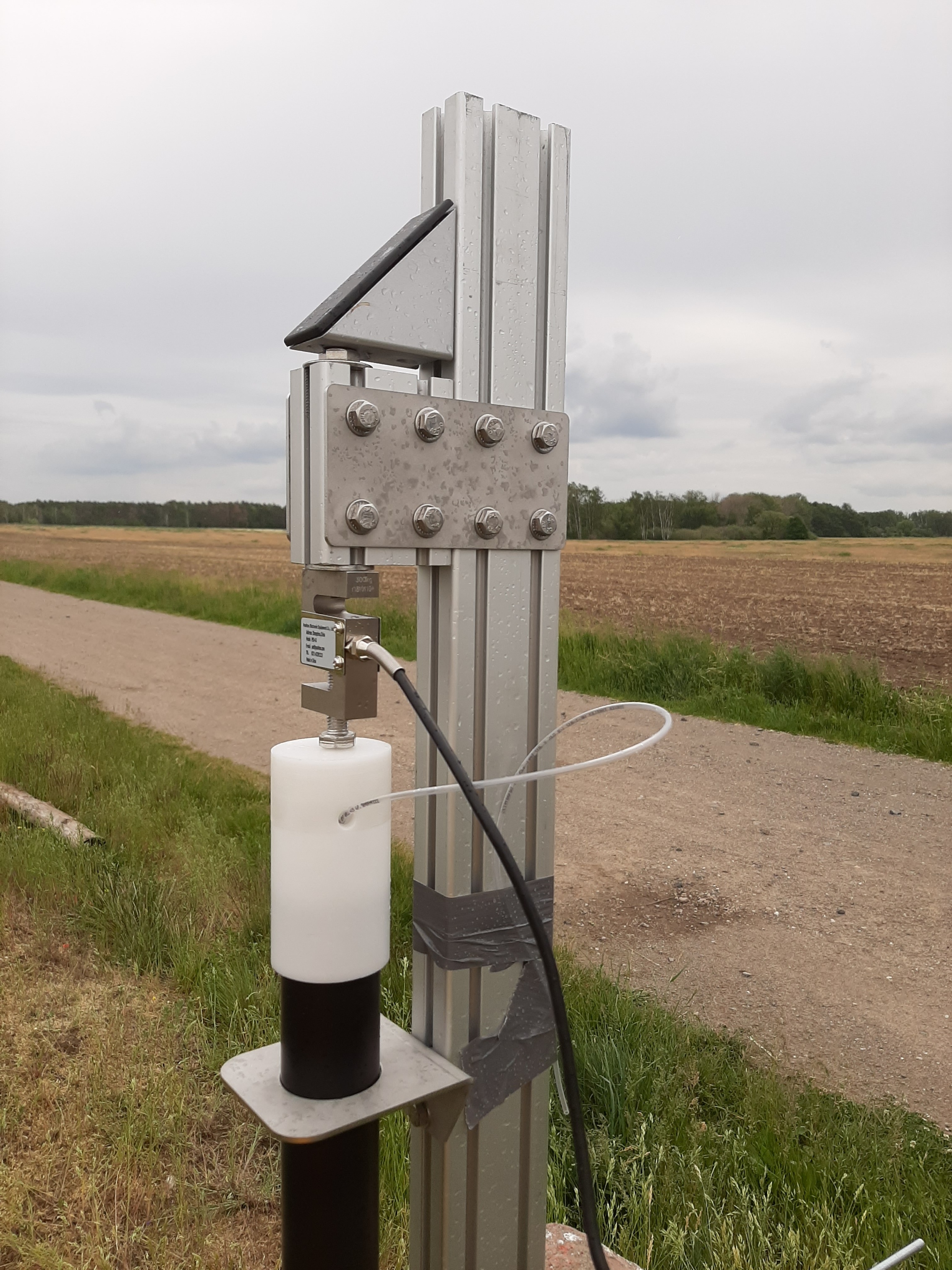

Hier mal unser Versuchsaufbau für den großen Prüfstand. Wir haben ja auf der Roten Jahne unsere Betonsäule, wo wir auch mal Motoren größer I-Impuls sicher am Prüfstand dran hängen können...
Geändert von Andreas B. am 26. Mai 2020 um 00:23
Aber wenn bei einem J-Motorentest, der 2,5mm Strahlabweiser nachgibt, kann es schon mal vorkommen, das der Boden etwas umgegraben wird.... Aber Torsten war froh, das seine Elektronik brauchbare Schubmessdaten aufgezeichnet hat  !
