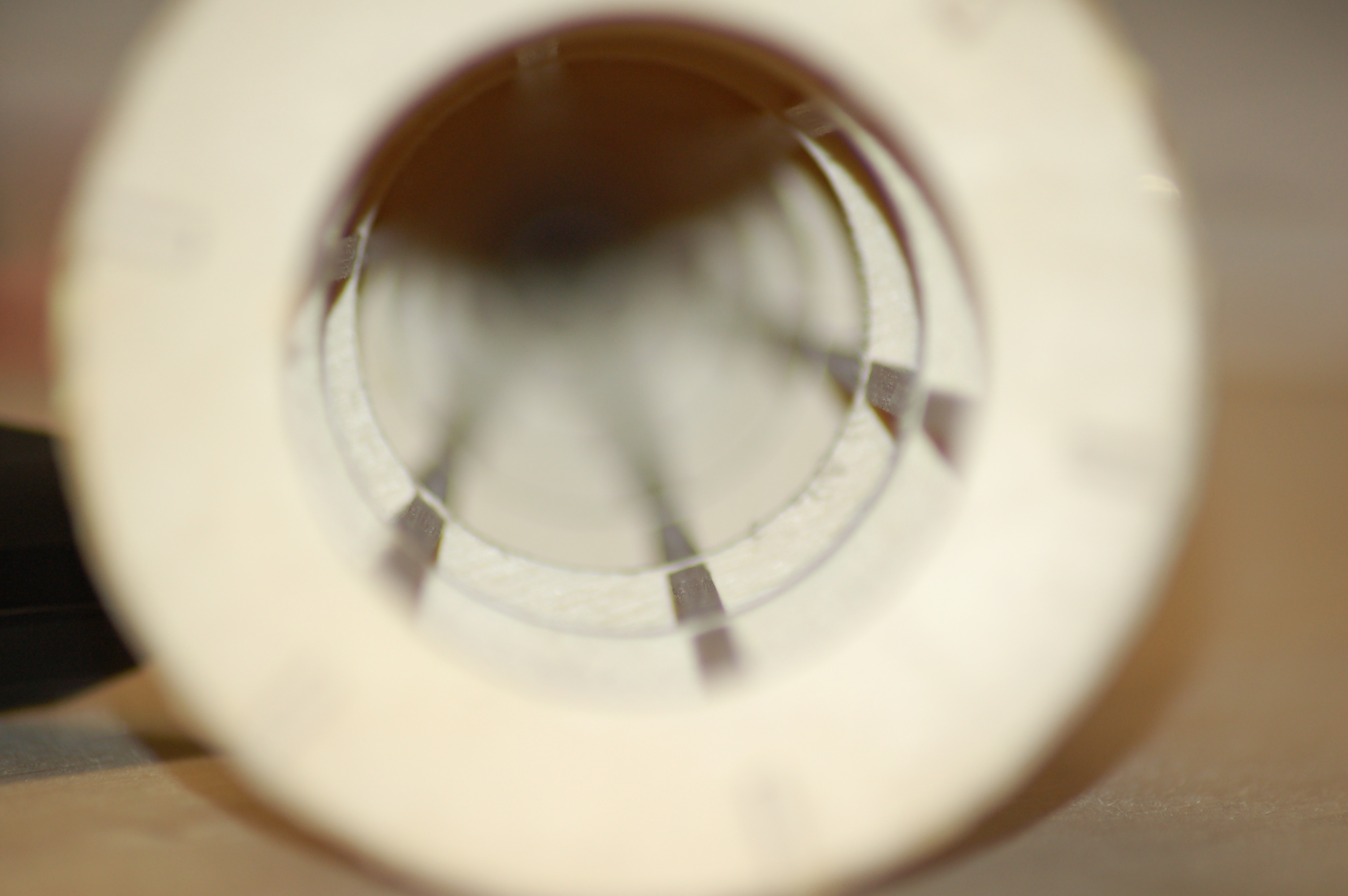

Mich würde mal besonders die Herstellung der genialen Spitze interessieren, hast du da vielleicht mal
noch ein paar Detailfotos ?
Beiträge: 8375
Beitrag 7645956 [Alter Beitrag20. Januar 2020 um 19:30]
Dafür musste ich das Makroobjektiv rauskramen, der Tiefenunschärfeeffekt ist für diesen Anwendungsfall etwas extrem ... ich habe keine Fotos vom Bau, aber man erkennt vllt. etwas mehr. Bei Gelegenheit kann ich noch Screenshots vom CAD-Modell zeigen, das ist vllt. etwas aussagekräftiger.
