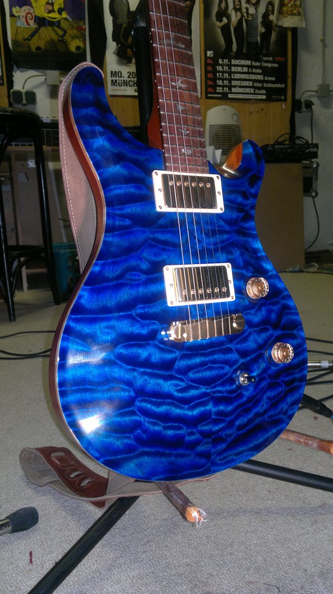

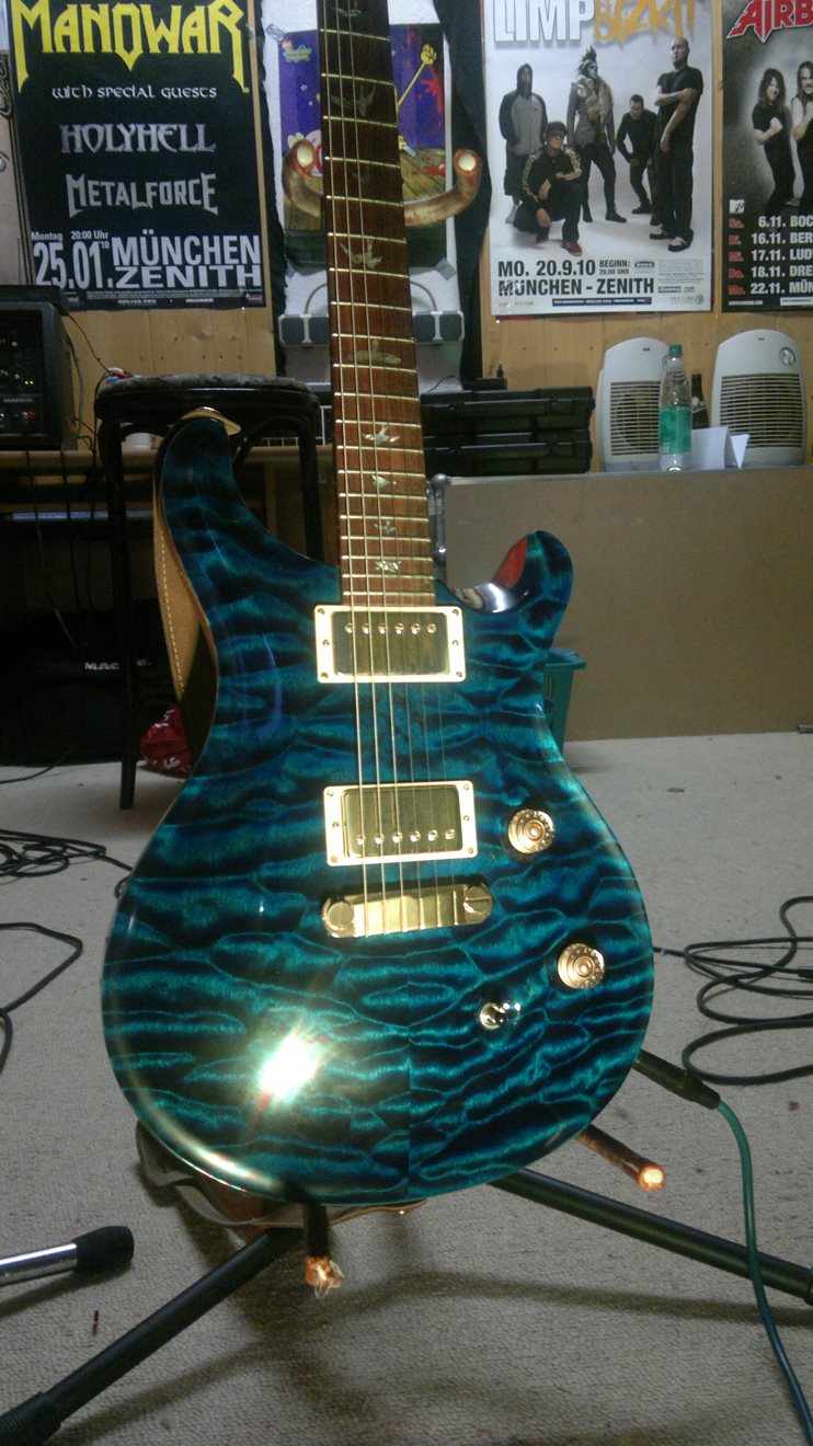

Nicht dass mich jetzt jemand für bekloppt hält... ich baue auch DAS:
Dafür braucht´s gutes Werkzeug... ist übrigens die gleiche Gitarre, nur das Licht ist anders....

Hi @all
Duke, schöne Gitarre!smile & das linke Poster gefällt mir auch sehr gut
roll eyes (sarcastic)
Adrian
Alle Wege führen nach oben.
Beiträge: 8413
Beitrag 7632555 [Alter Beitrag01. Oktober 2014 um 22:46]
Das Spongebob-Poster aus dem zweiten Bild? ;-)
Duke
Registriert seit: Dez 2012
Beiträge: 280
Beitrag 7632561 [Alter Beitrag02. Oktober 2014 um 09:20]
[Melden] Profil von Duke anzeigen    Duke eine private Nachricht schicken   Duke besitzt keine Homepage    Mehr Beiträge von Duke finden
Hehe, Spongebob rulez.. !!!
@ Roman:
Das funktioniert auch, klar, aber bei größeren Dellen müsstest Du dann über den Kontrollack fillern, oder?
Deshalb habe ich in meinem Lackierraum eine sehr gute Beleuchtung (2 x 150W HQI mit richtig Dampf, ist auch wegen den Farben wichtig), (hat auch jede Lackierkammer), damit geht das auch und ohne Aufwand (auch wenns soviel Aufwand gar nicht wäre..).
Für Dein Wohnmobil wird das allerdings schwierig, das passt nicht in den Keller... smile
