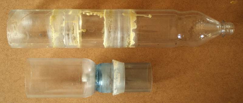

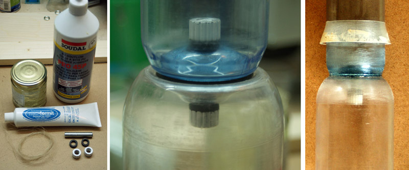

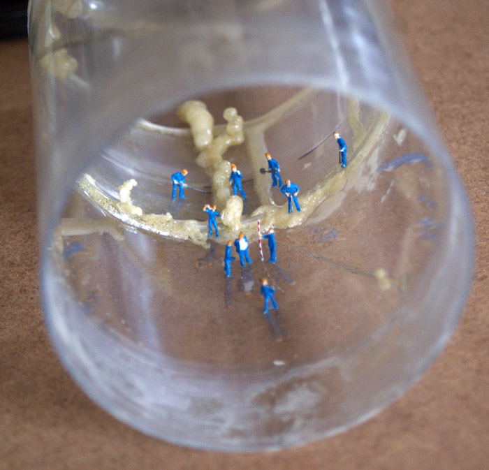

nachdem hier jetzt so einiges Anderes diskutiert wurde, weiter im Baubericht. Die ersten Teile wurden zusammengeklebt. Hier nutze ich wieder den PU-Leim von Sudal. Das Verbindungsstück von 1l auf 0,5l ist auch fast fertig. Links - Die benötigten Teile für die Verbindung. Da das Gewinde an der Gewindestange nicht selbstdichtend ist, habe ich mit Hanf und neo-fermit gearbeitet. In dem Glas ist Pattex Montagekleber 6-fach. Die Aluhülsen mit Innengewinde habe ich noch gekürzt. Mitte - zwischen den Flaschenstücken befindet sich jetzt auch noch eine Dichtung. Rechts - Den Übergang zwischen den Flaschenteilen habe ich abschließend noch mit dem Pattex-Montagekleber verschlossen. Das Flaschenstück für den Übergang befindet sich schon auf der 0,5l Flasche. Dieses wird später beim Übergang mit PU-Leim verklebt. Aktuell werden in dem Drucktank überstehende Klebereste entfernt. Marcel If You Don't Try, You'll Never Know |

@Marcel: Das sieht ja groß artig aus
Muss auch mal weiter an meinem Mrk. 2 weieterbauen Muss mir bloß Kleber aus den USA mit bringen Richtig schnuffige Idee mit diesen Minniarbeitern Baust du SST oder AST ?Gruß Timo |
