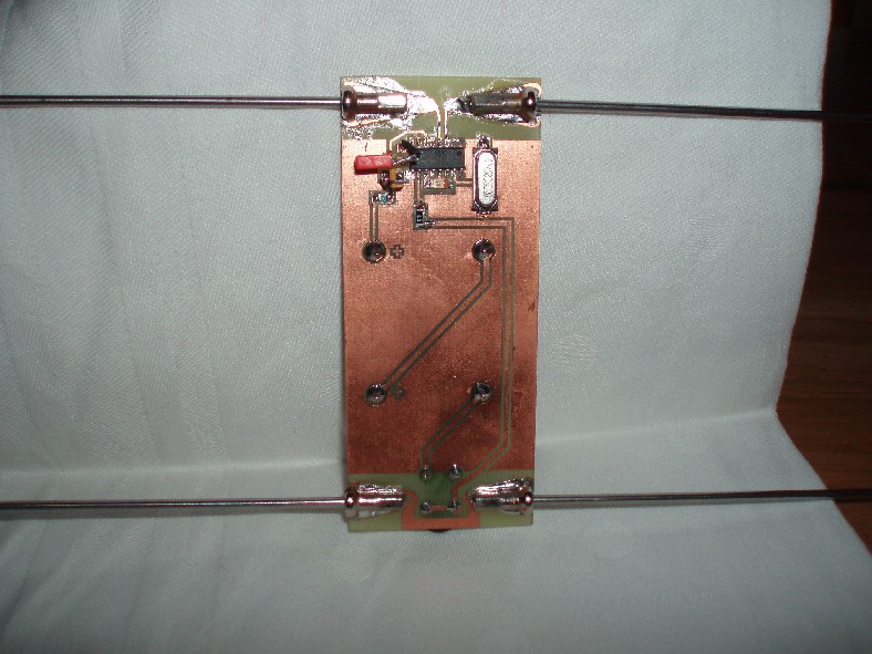

bisher ist das Ganze noch an dem Empfänger gescheitert. Die Platinen und Bauteile sind aber bestellt. Drück mal die Daumen, das die Empfängerschaltung von der Fox-Seite das hält was sie verspricht.
Wenn die Schaltung aufgebaut ist, werde ich meine Erfahrungen damit hier schildern.

Beitrag 124158 , Flohjagt-Peilempfänger [Alter Beitrag28. Juni 2007 um 16:59]
es ist geschaft. Dank Roland´s technischem Support ist der Empfänger nun bereit die ersten Peilversuche zu bestehen. Das kleine Gerät hat einen erstaunlich guten Empfang und ist wirklich kinderleicht in der Handhabung.
Der Aufbau gestaltete sich nicht sonderlich kompliziert.
Für alle die das Gerät nachbauen wollen, schaut unbedingt noch einmal auf die http://www.rowalt.de/mc/ Seite nach dem PDF da das Erste eine veraltete Empfängerschaltung beinhaltete. Diese Schaltung funktionierte bei mir nicht.
Die ersten Freilandversuche stehen noch aus. Ich bin aber sehr zuversichtlich das es klappen wird.
