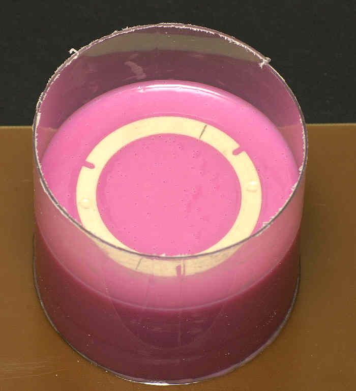

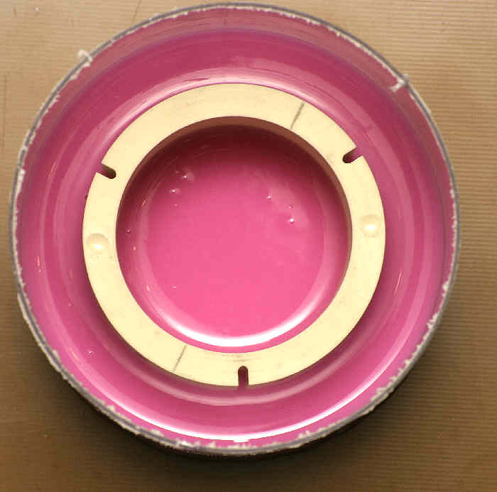

Das Bauteil wird nun vorsichtig genau in der Mitte der Form zentriert. Dann lässt man das Silikon wieder anhärten. Würde man die Form in diesem Arbeitsschritt bereits ganz auffüllen, dann würde das Werkstück, wenn es nicht grade aus Metall ist, im Silikon aufschwimmen und eine waagrechte Lage wäre nicht mehr gewährleistet. Folgende Datei wurde angehängt:
Verein: Solaris & RMV
Beiträge: 3029

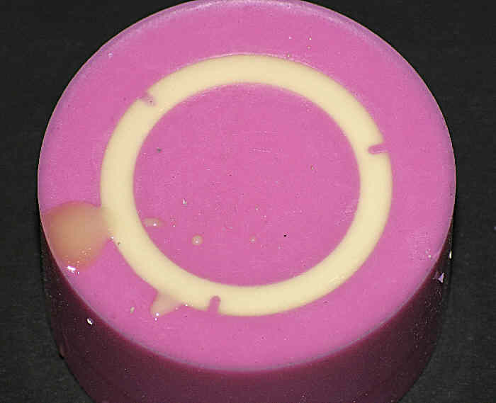

Ist das Silikon angehärtet kann endgültig bis an den oberen Rand aufgefüllt werden. Folgende Datei wurde angehängt:
Beiträge: 3029

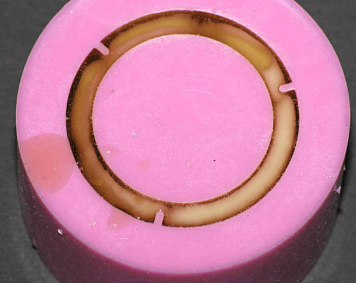

Nach ca. 45 Minuten kann entformt werden. Die Umrandung wird aufgeschnitten ohne das Silikon zu verletzen. Mit den Fingern wird das Silikon vom Urmodell rundum gelöst und dann das Urmodell durch Zug entformt. Das braucht ein bisschen Übung. Je glatter das Modell ist desto leichter geht das. Mit einer Ausblaspistole kann man sehr gut nachhelfen. Folgende Datei wurde angehängt:
Beiträge: 3029

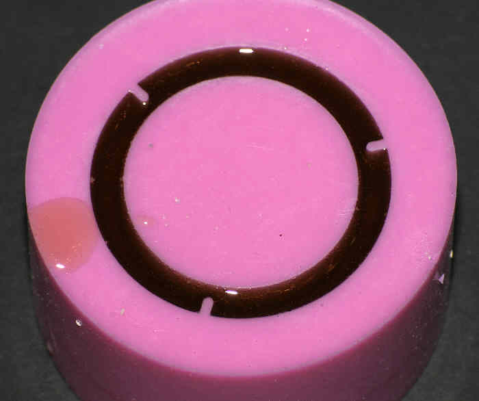

Nun wird das Biresin angerührt und in der gleichen Art und Weise wie das Silikon in die Form gefüllt. Die Form steht dabei auf einer planen, waagrechten Unterlage. Sonst verzieht sie sich durch ihr eigenes Gewicht. Folgende Datei wurde angehängt:
Beiträge: 3029
Je nach Temperatur hat Biresin ein sehr kurze Topfzeit. Bereits wenige Minuten nach dem Anrühren beginnt das zuvor klare , dunkle Biresin opak und hell zu werden und zeigt die beginnende Polymerisation an. Folgende Datei wurde angehängt:
Beiträge: 3029

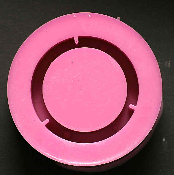

Die Aushärtezeit dauert mindestens 30 Minuten, besser man wartet eine Stunde. Beim Entformen treten einige Kräfte auf und wenn das gegossene Werkstück nicht komplett polymerisiert ist könnte es sich verformen. Folgende Datei wurde angehängt:
Beiträge: 3029

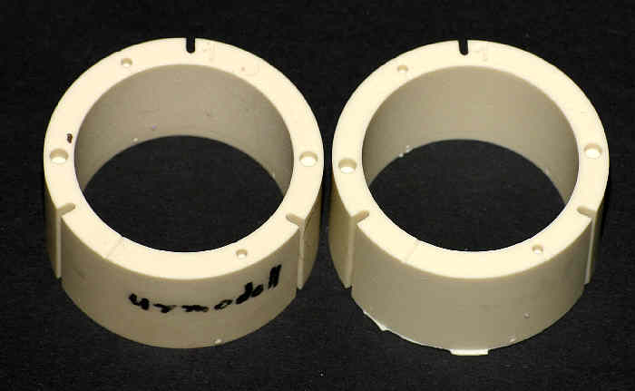

Original und Duplikat gleichen sich wie ein Ei dem anderen. Die Oberseite wird plan geschliffen. Bedenken sollte man, dass das Duplikat geringfügig kleiner wird als das Original. Das liegt an der Polymerisationsschrumpfung des Biresin. Durch eingemischte Füllstoffe wie Micro-Ballons, Kohlefasermehl, ect. kann die Festigkei erhöht und der Schrumpf verringert werden. Der gezeigte Kuppler schrumpft im Durchmesser bei ungefüllten Biresin ca. 1/10 mm. Das kann meist vernachlässigt werden oder man berücksitigt das bereits bei der Herstellung des Urmodells. Beachten sollte man, dass die Formen nur aufrecht einzeln stehend auf waagrechten, planen Unterlagen gelagert werden dürfen. Sonst werden sie sich im Laufe der Zeit geringfügig verformen. Richtig gelagert behalten die Formen ihre Genauigkeit über viele Jahre. Folgende Datei wurde angehängt:
