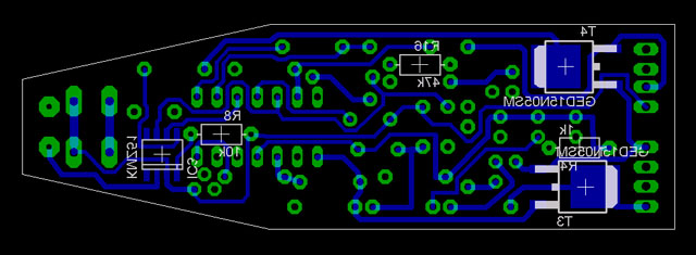

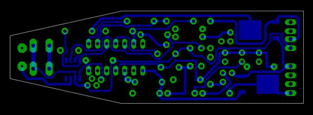

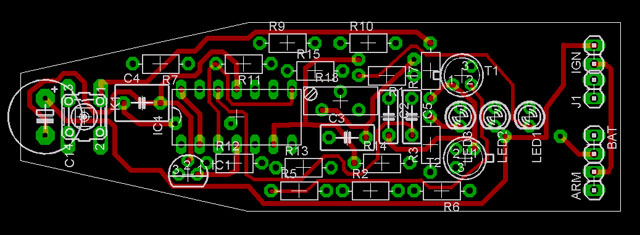

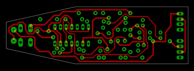

Hi Neil, ich habe mir erlaubt, Dein Board ein wenig zu bearbeiten. Ich habe diesen Testanschluß rausgenommen, den brauchst Du wirklich nicht. Weiterhin R8 und R16 nach Bottom befördert und einige Leiterbahnen versetzt und, wo möglich, verbreitert. Das Ganze sieht jetzt so aus: Folgende Datei wurde angehängt:
Andreas H.
Beiträge: 2528
. Folgende Datei wurde angehängt:

Mit Bauteilen: Folgende Datei wurde angehängt:
Andreas H.
Beiträge: 2528
.. Folgende Datei wurde angehängt:

Ich habe mit doppelseitigen Platinen noch keine Erfahrung, daher kann ich nicht garantieren, dass es funktioniert. Die Reihenfolge der Bestückung muss man allerdings vorher ganz genau überlegen.
