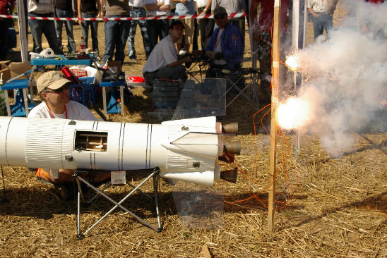

Hier der Magnealite - Extreme Zünder für die Ariane 4, er war verantwortlich für die Zündung des M-Motors !
Der Zünder wurde an einem einem ca. 4mm dicken und 1m langem Holzstäbchen angebunden, damit er immer zuoberst bleibt und als Kopfzünder wirkt. Er besteht aus 2 gefalteten SNO-Zündern (gedippt in Magnalite) und einem BlueThunder-Grain, der als Zündverstärker wirkt.
Die anderen Motoren (H & K) wurden ebenfalls mit einem SNO gezündet, auch gedippt im Magnalite Pyrogen.

Cool, cool.. gefunzt hat es ja wirklich top !
Aber welcher Motor geht bei so nem Funkenflug auch nicht an.. cool .. Wahnsinn !
Gut, dann haben wir nen Zünder der Wahl.
(Foto by Tom Stach.. (musste es verkleinern, sonst gäb´s wieder ne Scrollerei ;-))
