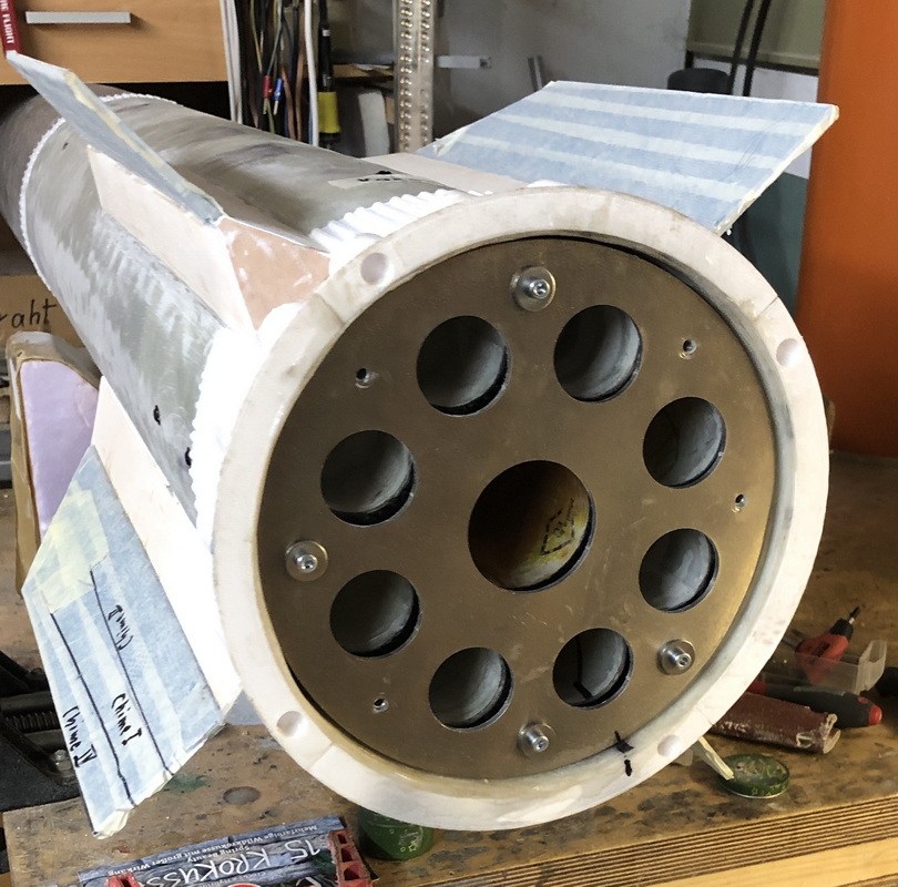

Na Logo, das kommt mit in meinem Werkzeugkoffer. Da kommen noch andere Schrauben rein. Die unter der Motorenhaltescheibe liegenden Abstandsstücke fallen bei der Horizontalmontage immer wieder runter. Jetzt habe ich sie mit Doppelklebeband arretiert. Ganz blöd ist es wenn so ein Abstandsstück oder eine Schraube durch ein offenes Motorrohr bis in die Tube fällt. Man bekommt es ganz schwer wieder raus. Ich werde da ein paar Montagedeckel aus Pappe herstellen, um so etwas vorzubeugen.
Nur mal so ne Idee, die Abstandsstücke haben ja ein durchgehendes M4 Innengewinde, also entweder die Abstandshalter mit einer langen Schraube durch die Schubplatte und den Abstandshalter durchschrauben und die Motorrückhalteplatte dann nur mit Muttern und Scheibe befestigen oder kürzere Schrauben verwenden das die Abstandhalter von hinten an der Schubplatte fest verschraubt sind. Ohje, ich hoffe das war jetzt verständlich....  ? Andreas

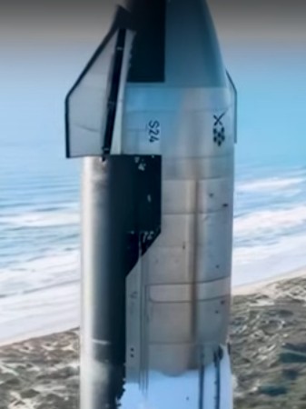

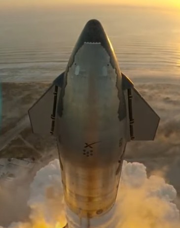

Soweit ich weiß ist da nur ein Logo auf dem Starship selbst:
Beiträge: 184
Und seitlich die SN:
