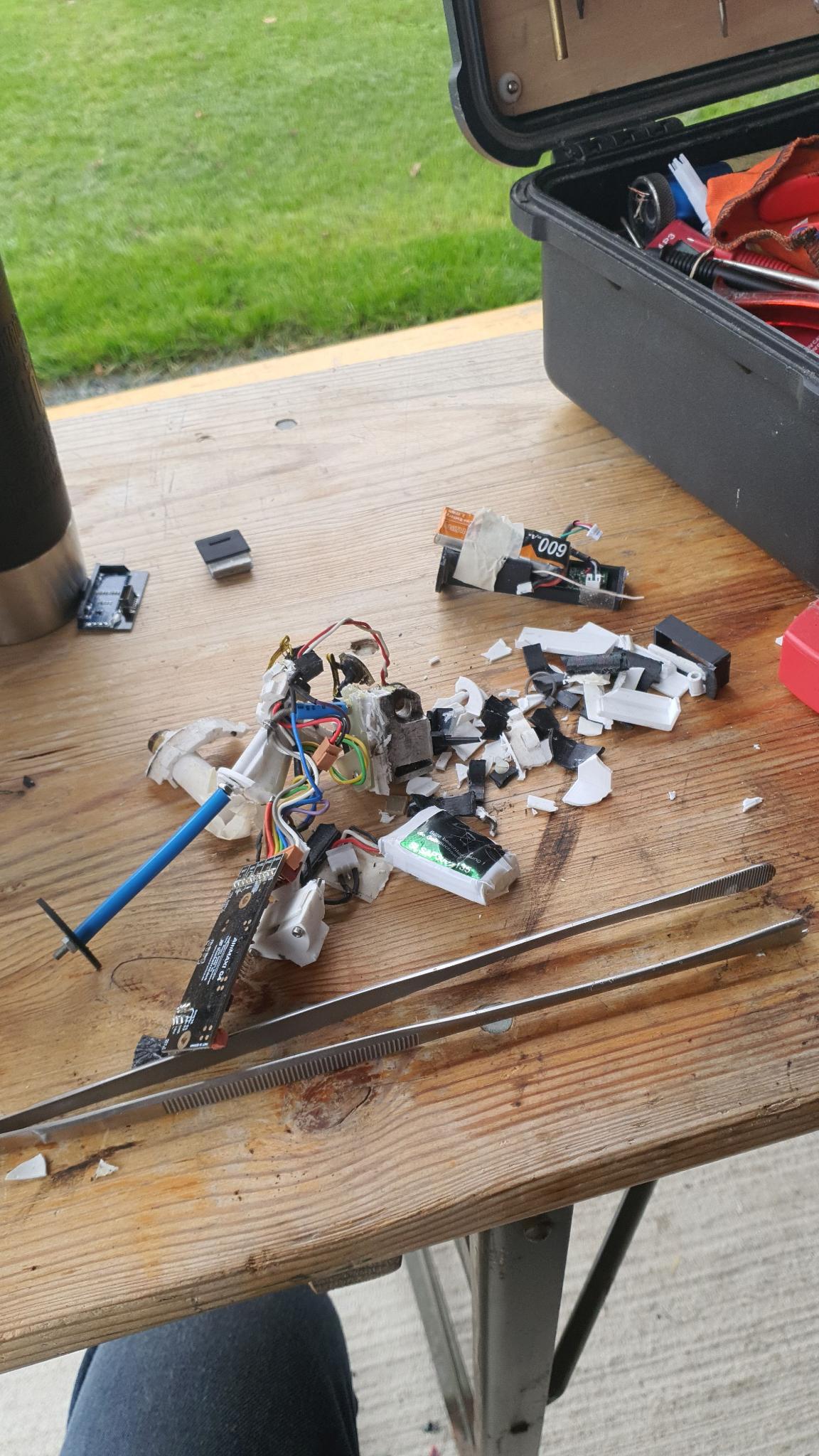

Wo war noch mal die Kupplerform? eine sehr unsanfte Landung. Die Elektronik läuft noch.

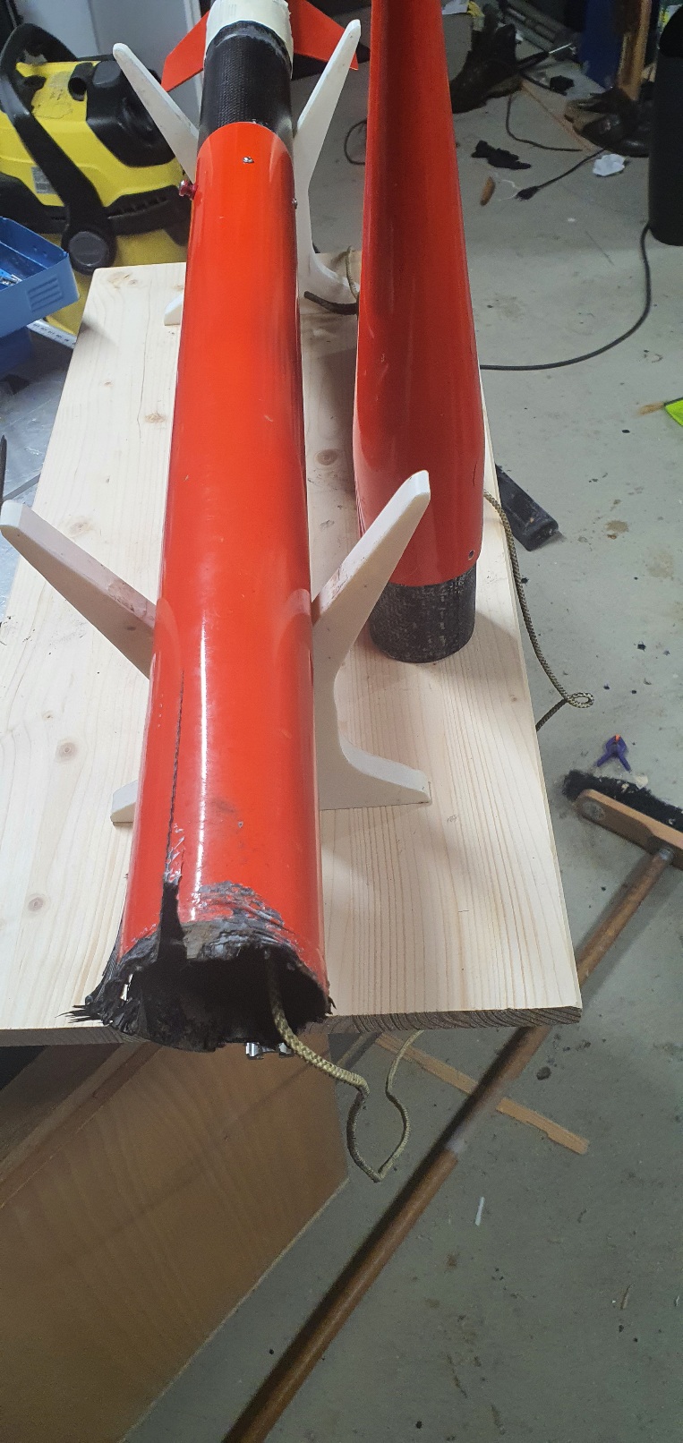

Autsch... Konntest du wenigstens die Fehlerursache ermitteln ? Andreas
Der Fehler lag bei mir. Die Ebay hatte relativ lange Ladungsröhrchen. Ich kippe das SP in der Regel in das Röhrchen, setzte den Anzünder auf die Pulversäule und schütte dann Gries in den verbleibenden Freiraum. Das funktioniert top. Wenn man beim Preppen Zuviel Quatscht und den Gries vergisst, dann öffnet der Sn0 das Röhrchen und pustet das meist Pulver unverbrannt ins Model. Das ist der Fehler gewesen. Das Modell ist schon fast repariert. Die Elektronik wird gerade einer Revision unterzogen
Da stellt sich die Frage: was ist die bessere Methode: 1. Grieß zugeben? 2. Verdämmen mit Tape? 3. Deckel drauf, z. B. bei Filmdose, Analysenröhrchen?
Ich selbst habe bisher Methode 1 und 2 verwendet, allerdings mit Pyroflocken.
Was ist die Meinung der „alten Hasen“?
