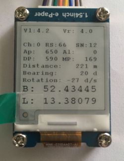

Das E-Paper-Display habe ich jetzt am Arduino Pro Mini als Co-Prozessor zum Laufen gebracht. Es ist in der Ansteuerung leider ziemlich langsam. Ich habe es aber geschafft, dass keine Events verloren gehen. Lediglich bei den vorübergehenden Zuständen (Altitude, RSSI/SNR) kann es passieren, dass deren Anzeige ausgelassen wird. Außerdem läuft die Anzeige noch eine Weile nach erfolgter Landung nach.
Das Display sieht jetzt so aus:
Der Speicher ist gerade so ausreichend: 78% des Programmspeicherplatzes sind belegt und 71% des dynamischen Speichers.

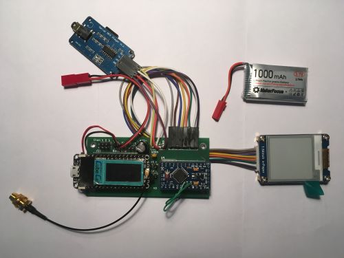

Beitrag 7653811 [Alter Beitrag06. September 2022 um 18:27]
Das muss untergebracht werden:

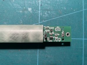

Ralf und Andreas haben mich ja in Marcos Mamba-Thread ganz schön herausgefordert.
Ich hatte mir das nochmal angesehen und mir auch eine Mamba bestellt (ganz schön teuer durch den Versand aus USA, aber sehr gute Qualität).
Jetzt ist es mir gelungen, eine Elektronik zu entwickeln, die genau in das 18-mm-Rohr passt. Die Platine hat ca. 15,8 mm Breite. Da musste aber, wie schon in Marcos Thread vermutet, noch die Feile ran:
Eigentlich sollte das schon fertig sein, lief auch ganz gut, bis vor kurzem mein USB-Adapter, den ich zum Programmieren des Prozessors brauche, seinen Geist aufgegeben hat. Jetzt heißt es daher wieder warten ...

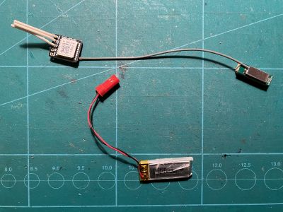

Als LiPo und GPS-Empfänger wären diese geeignet:
Der LiPo hat 130 mAh. Die Elektronik zieht - außer beim Senden - knapp 50 mA, nach der Landung bei abgeschaltetem Sender und GPS ca. 8 mA.
Die Elektronik kann den Main auslösen, ist also für 2-stufige Bergung geeignet.
