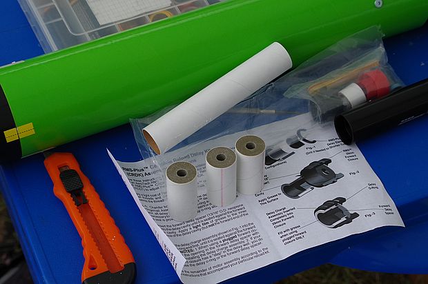

Wir haben dank der neuen CE die Möglichkeit Level 1 im P1 zu machen,
und so habe ich mir gleich mal ein neues Casing geordert und bei Karthi
die entsprechenden Reloads (und ein paar mehr) geordert.

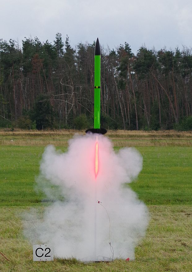

Am Samstag war dann also mein L1-Flug auf dem RJD Flugtag
lecker Treibstoff
In Action - H165R
Dual Deploy mit Altimax, Shear-Pins usw, wenn schon, denn schon ;-)
Es war ein riesen Spaß und ein tolles Erlebnis!
