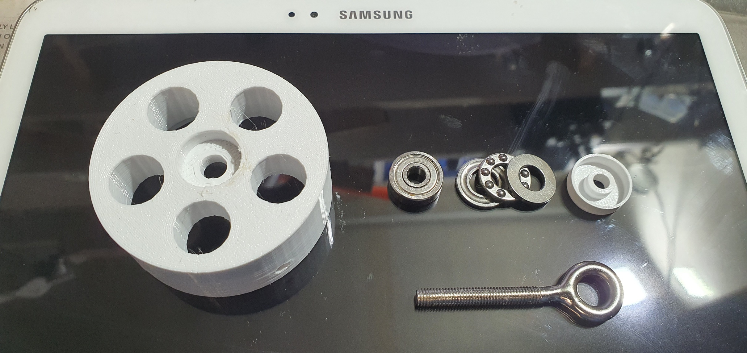

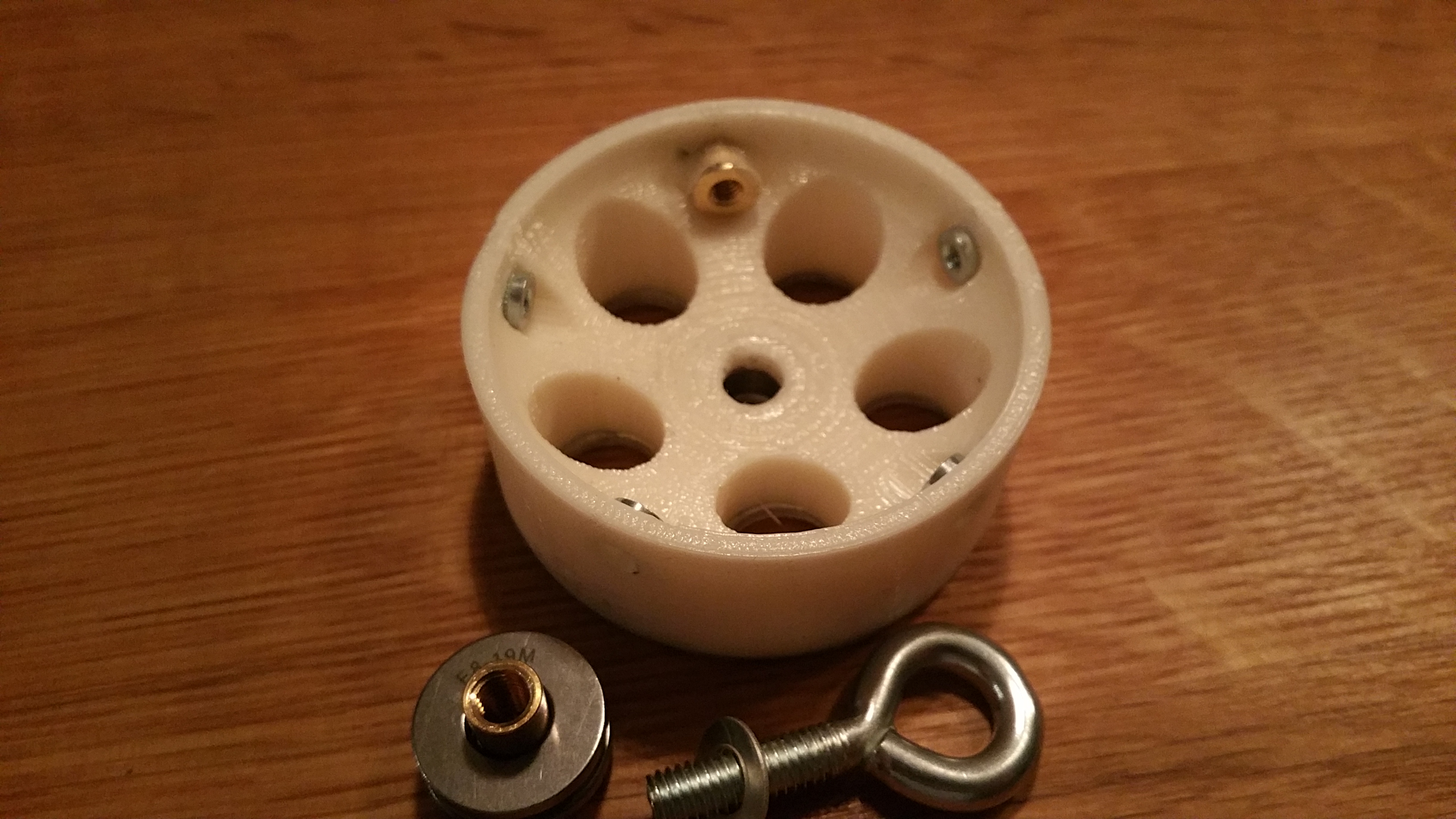

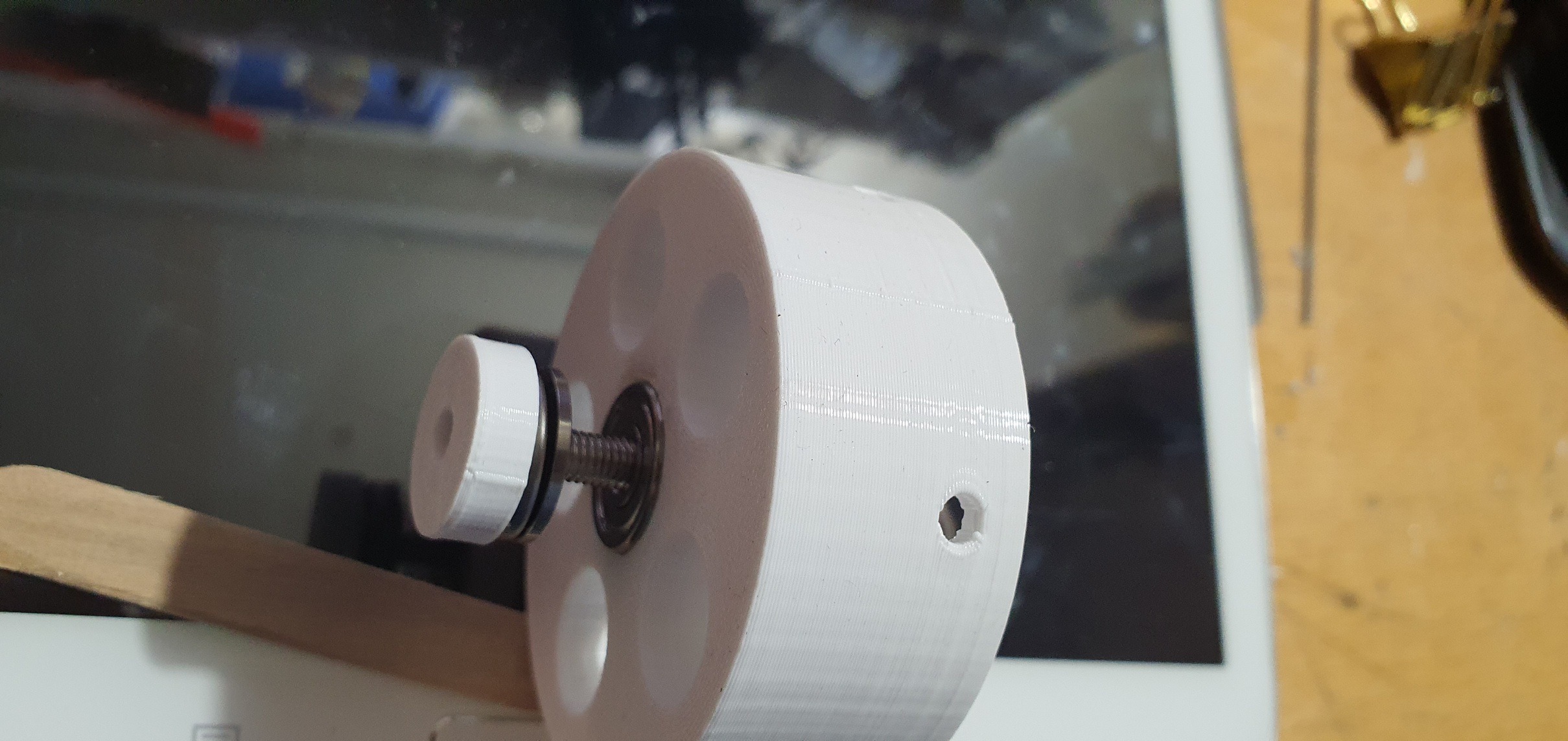

Beitrag 7657151

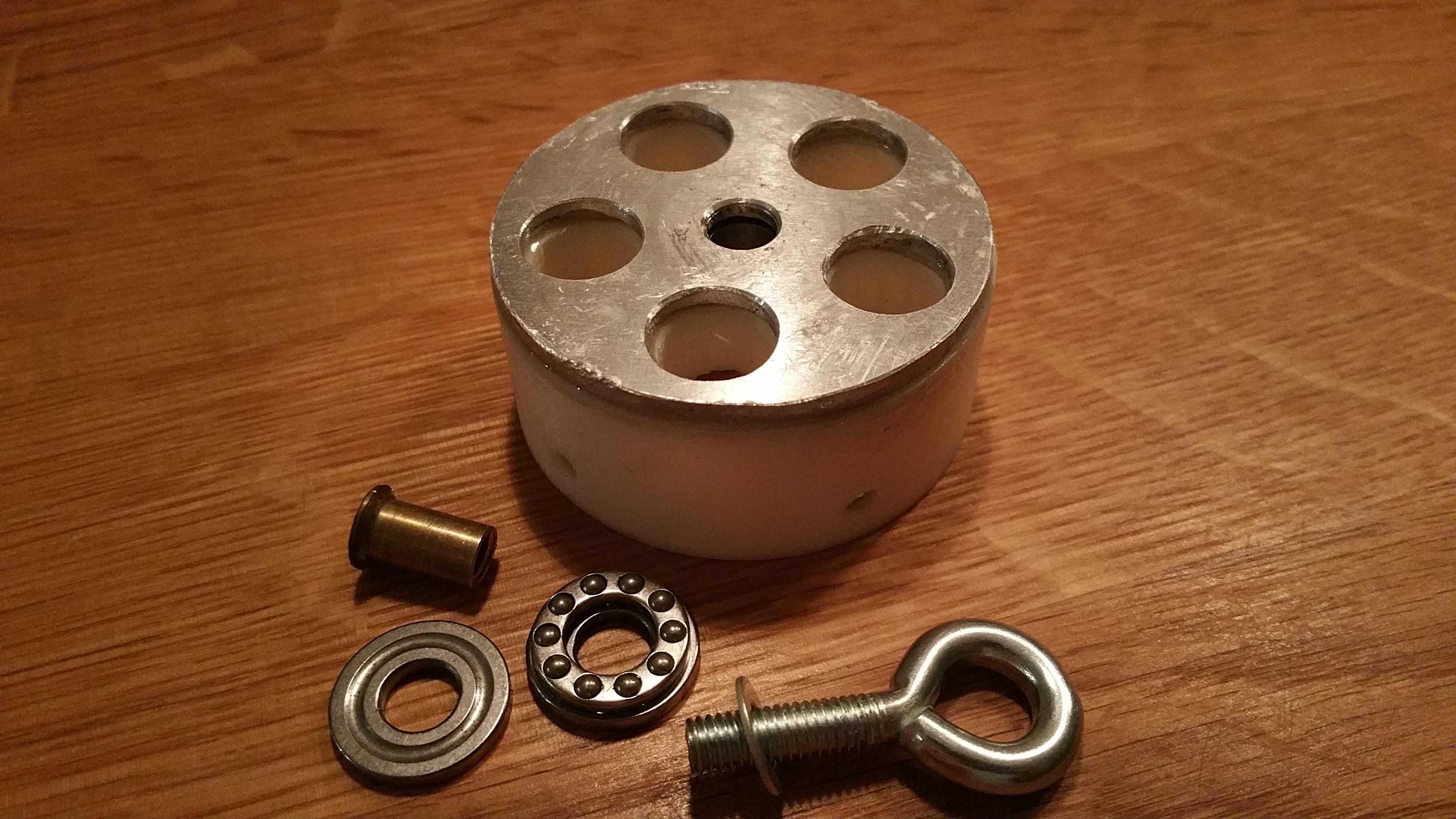

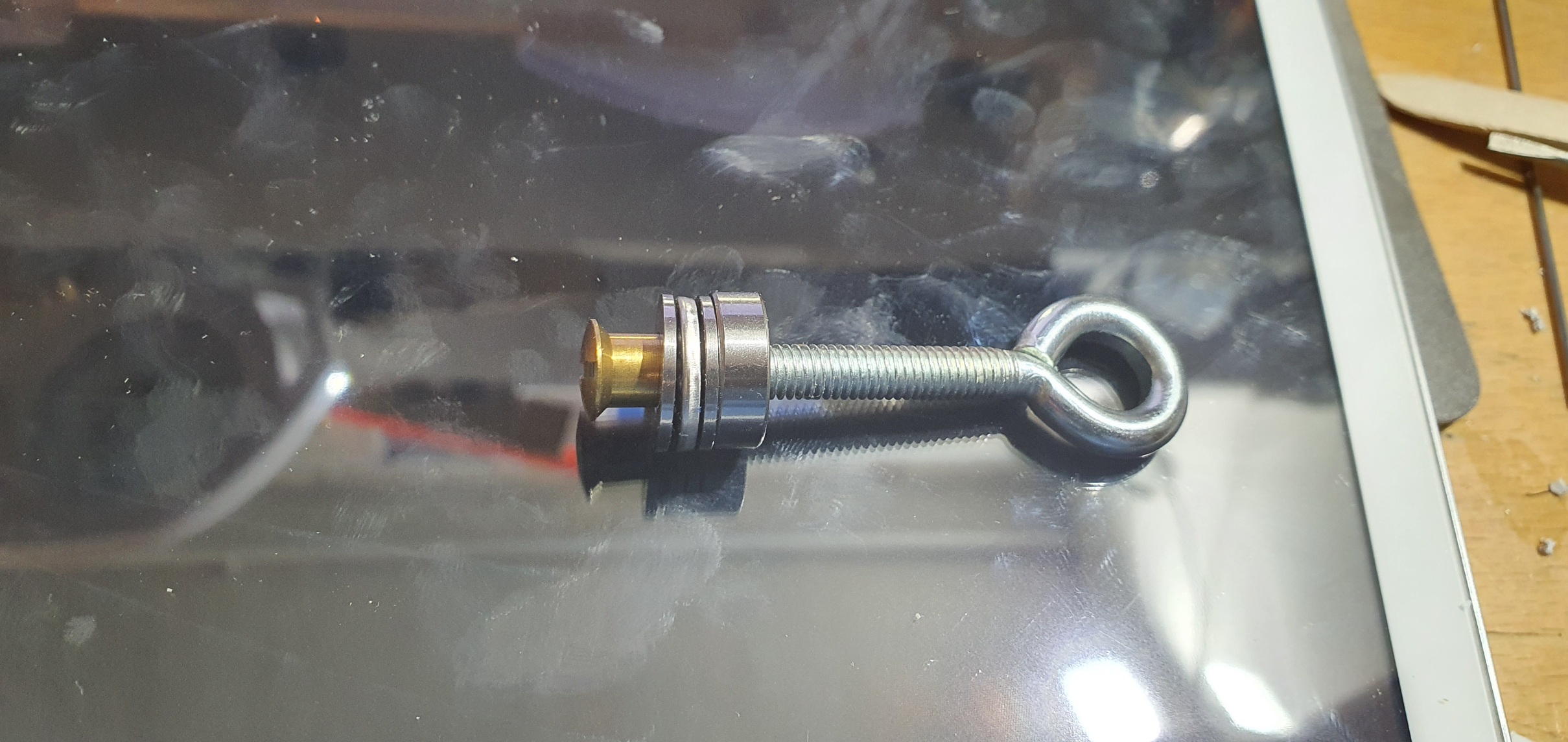

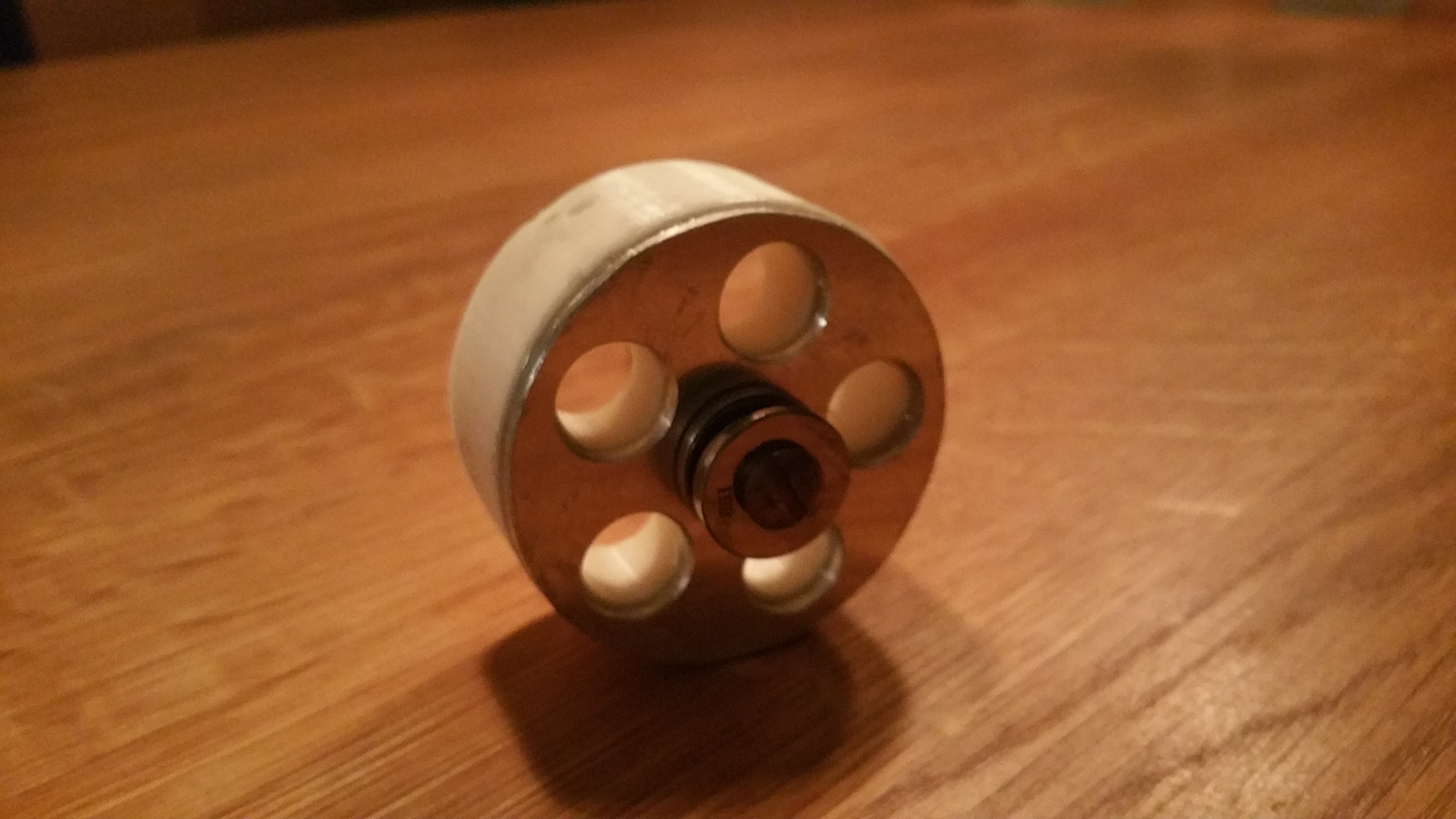

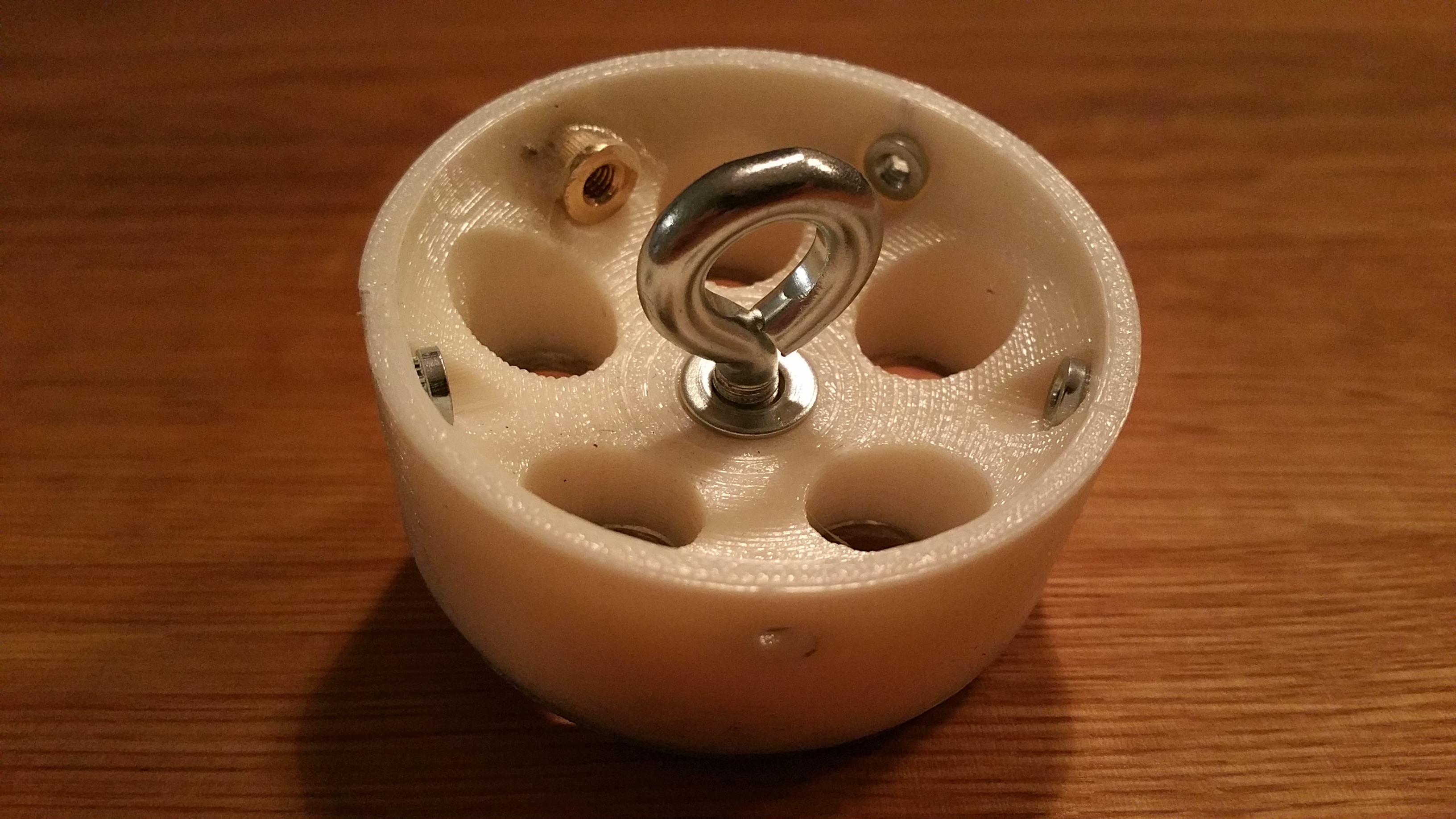

Zitat: Hallo Ralf Hast du hier kein zusätzliches normales Kugellager eingesetzt um die Ringöse um die eigene Achse zu führen ? Also nur das Drucklager ? Danke Grüße Marco |
Registriert seit: Apr 2004 Wohnort: Verein: AGM, Tripoli L2 Beiträge: 2979 Status: Offline |
Beitrag 7657152
Es ist ein Radial- und ein Axiallager eingebaut.
#Don’t Look Up |
Beitrag 7657153
Die weiße Kappe ist nur der Tatsache geschuldet, dass ich an Statt einer M6 eine M5 Ringe-Schraube genommen habe aber kein kleineres Axiallager hatte.
Die ganze Konstruktion war hier für: #Don’t Look Up |
Beitrag 7657154
Die Druckdatei und die Tinkercad Konstruktion könnt Ihr hier finden: Shockcord Mont
#Don’t Look Up |

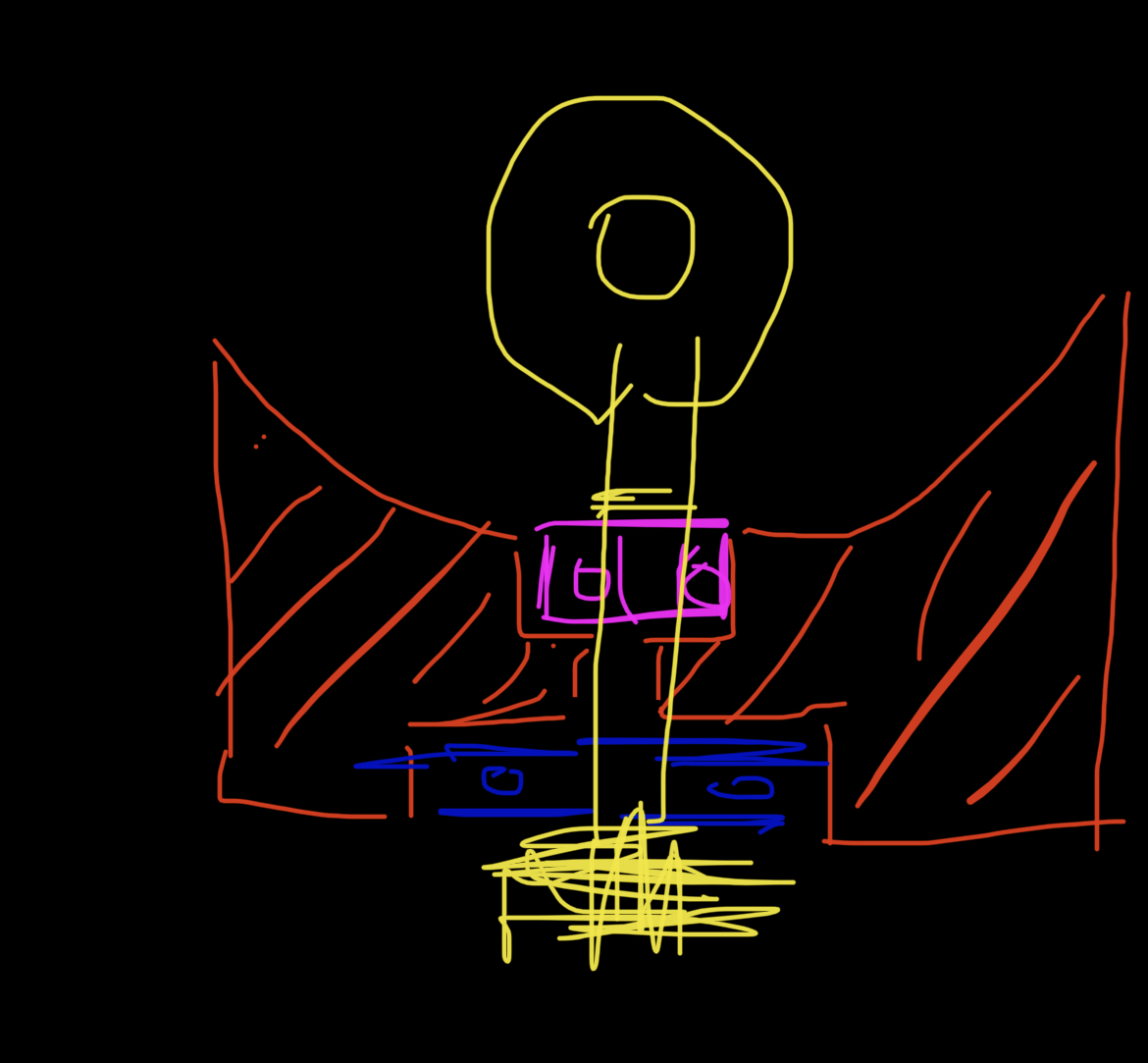

SP-Schnüffler Registriert seit: Jan 2021 Wohnort: Heiligkreuzsteinach Verein: Solaris / TRA / AGM Beiträge: 535 Status: Offline |
Beitrag 7657155
Danke Ralf ! Würde es nicht mehr Sinn machen das normale Kugellager von der anderen Seite ein zu lassen ?
Beitrag 7657156
Hallo Marco,
das würde nichts an der Funktion ändern, könnte man also machen. Was schwächt das Teil am meisten, Kugellager oben oder unten? Da muss ich passen.Wenn man das berechnen könnte wäre die Entscheidung leichter. #Don’t Look Up |

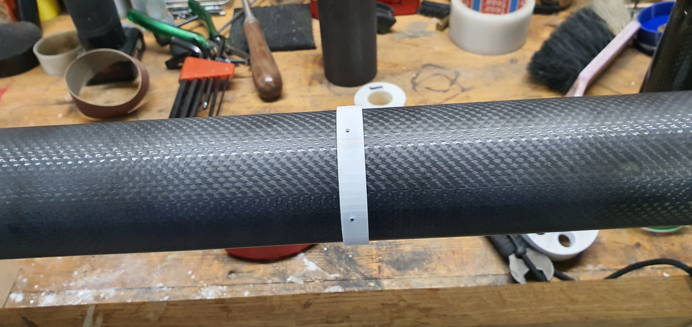

Beitrag 7657157

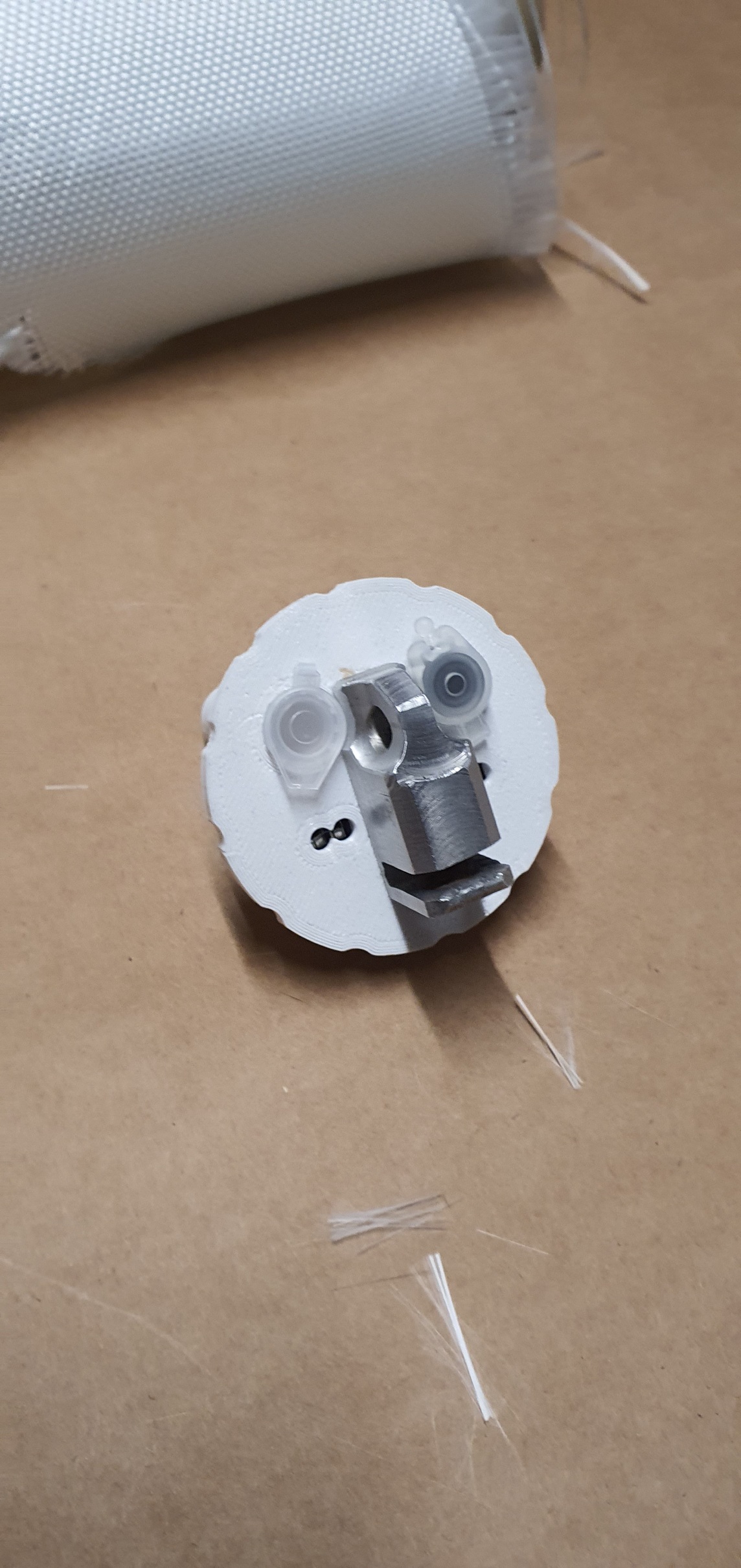

Ich war zu faul meine Fräse für das Bohren um zu bauen.
Eine Bohrlehre war schneller gedruckt. #Don’t Look Up |
Beitrag 7657158

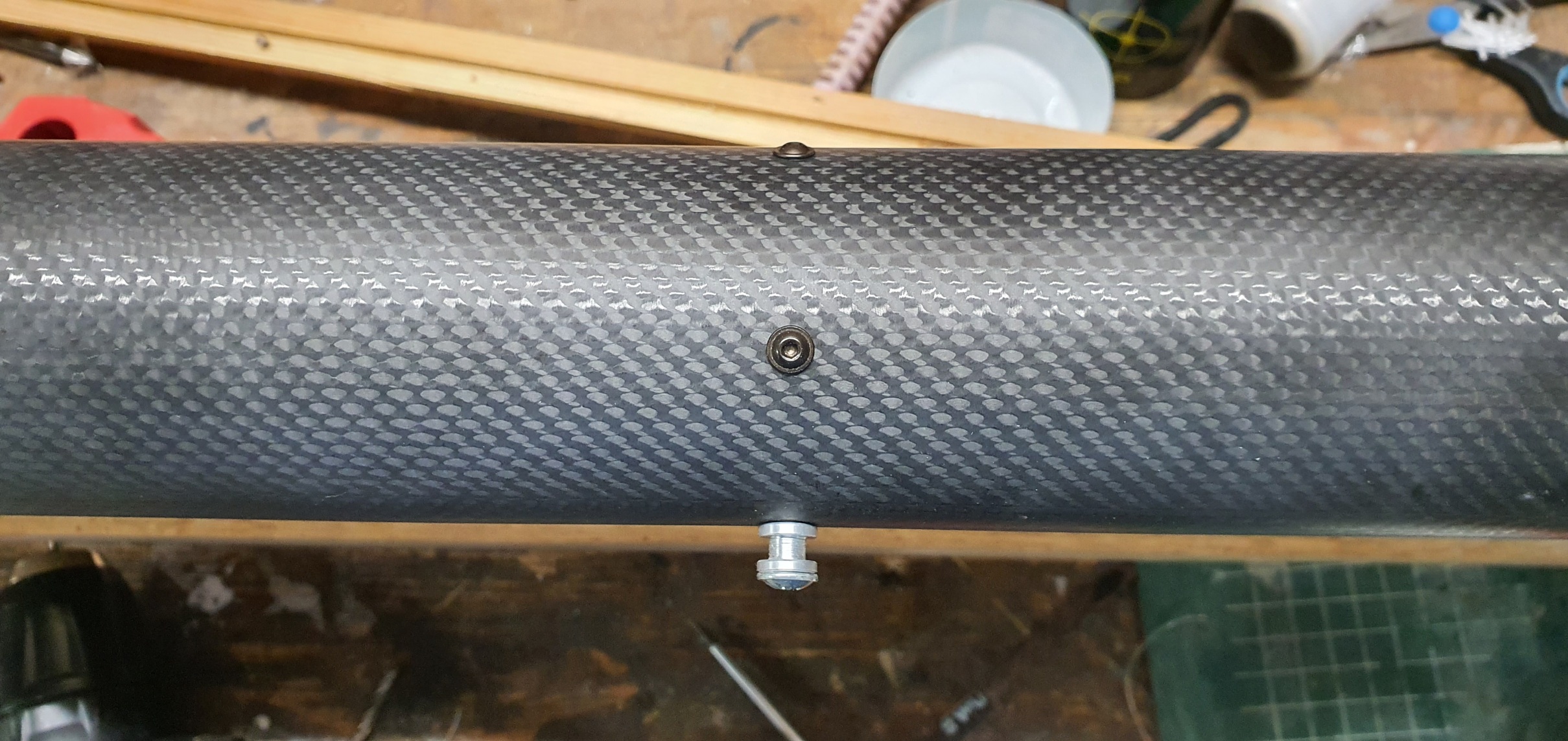

Der Bulkhead sitzt. 4xM3 und 1xM4 für den Railbutton.
Das hat bisher anstandslos funktioniert. #Don’t Look Up |

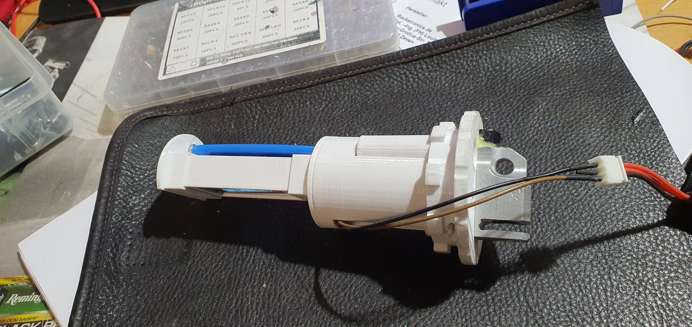

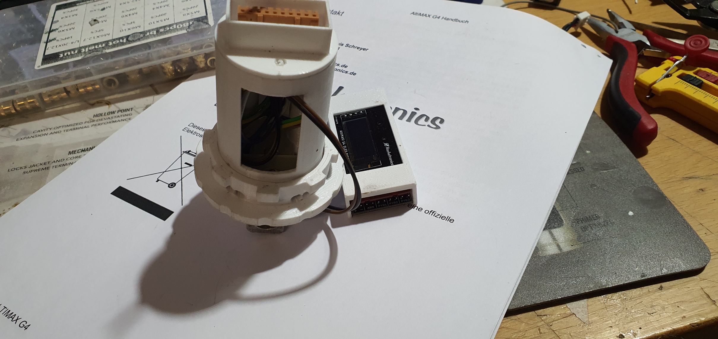

Beitrag 7657279

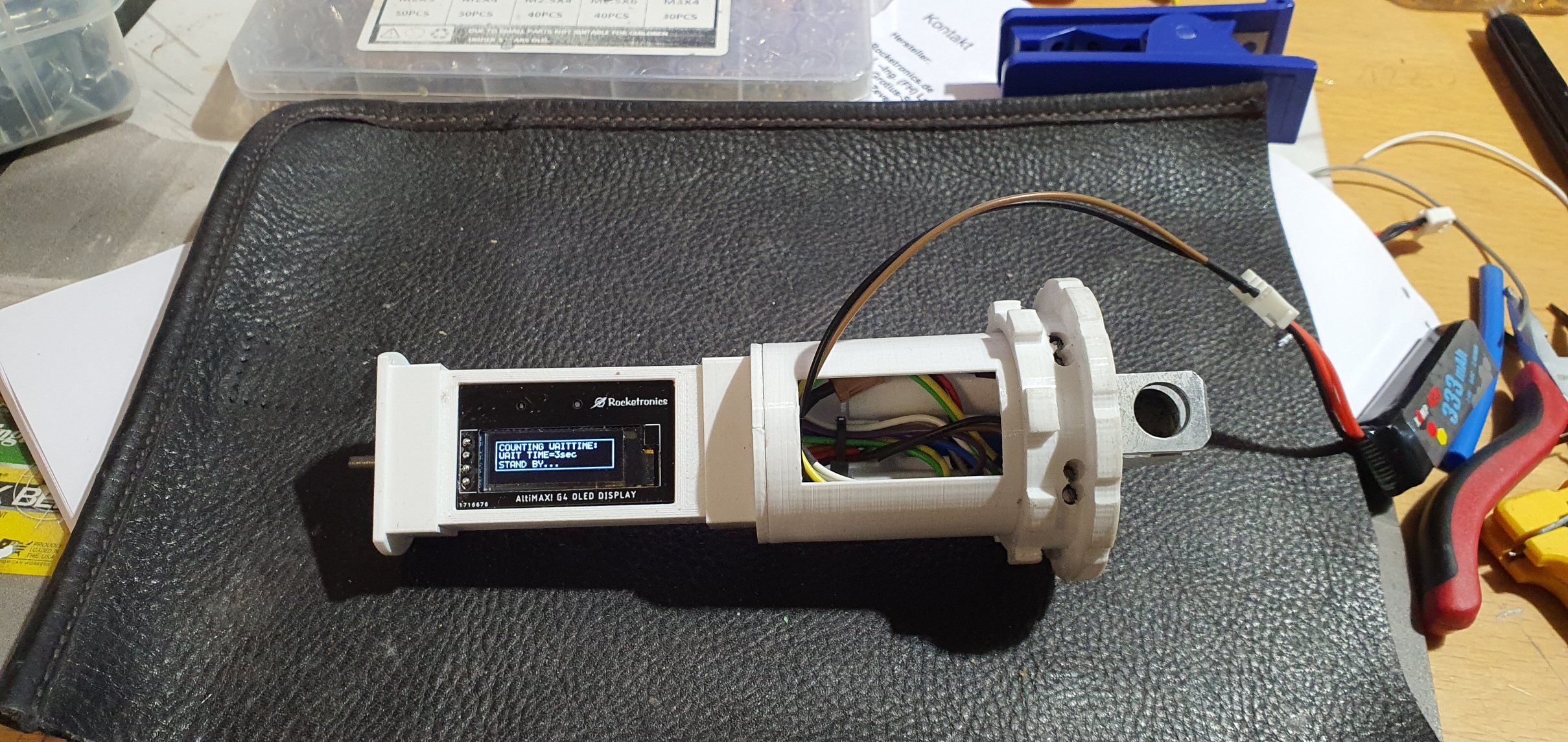

Die Elektronik Sektion ist weitestgehend fertig. Wieder habe ich alles was geht, geschraubt.
Hier sind ein paar Bilder von bisherigen Baufortschritt. Geändert von RalfB am 24. November 2023 um 23:14 #Don’t Look Up |
