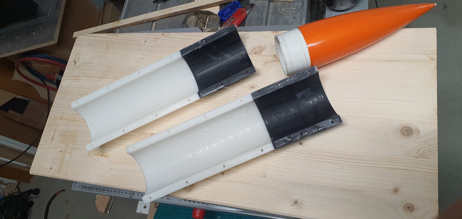

Beitrag 7660356 [Alter Beitrag21. Juli 2025 um 08:36]
wenn es klappt, sollst Du Ersatz bekommen. Die Form sollte einige Abzüge überleben.
(Ist ja der neuste Shit, das mit den gedruckten Formen, sagt zumindest das neue R-G Promo video :-) )
Muss nur passen, das teste ich.

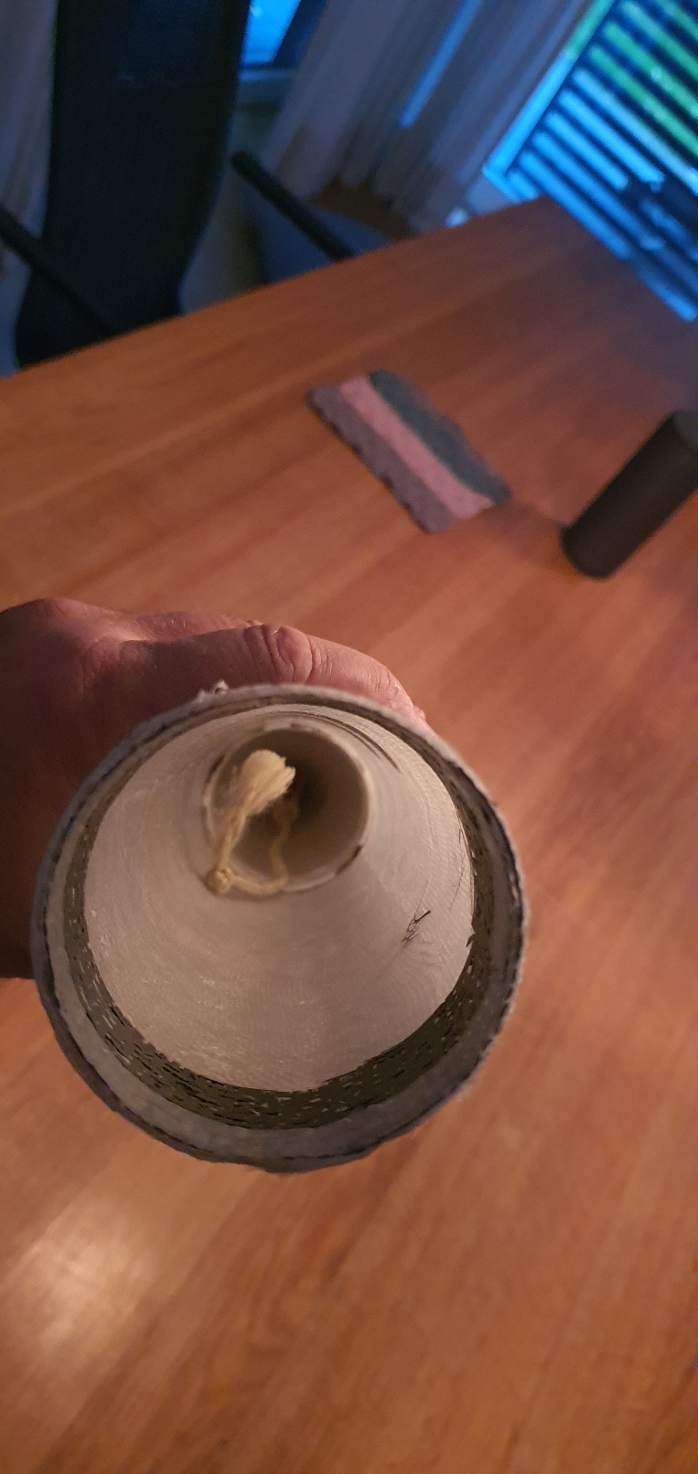

Sehr schön! Bin gespannt auf den weiteren Bau big grin
Wie machst du die Verbindung der beiden laminierten Hälften und dann den Innendurchmesser bzw. -oberfläche?
Die Lagen in Stufen überstehen lassen und einen Luftballon innen aufblasen?
Beitrag 7660360 [Alter Beitrag21. Juli 2025 um 11:36]
Hallo Roman,
ich wollte es mit einem Vakuum Bag probieren. Ballon innen geht allerdings auch.

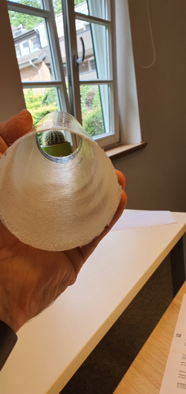

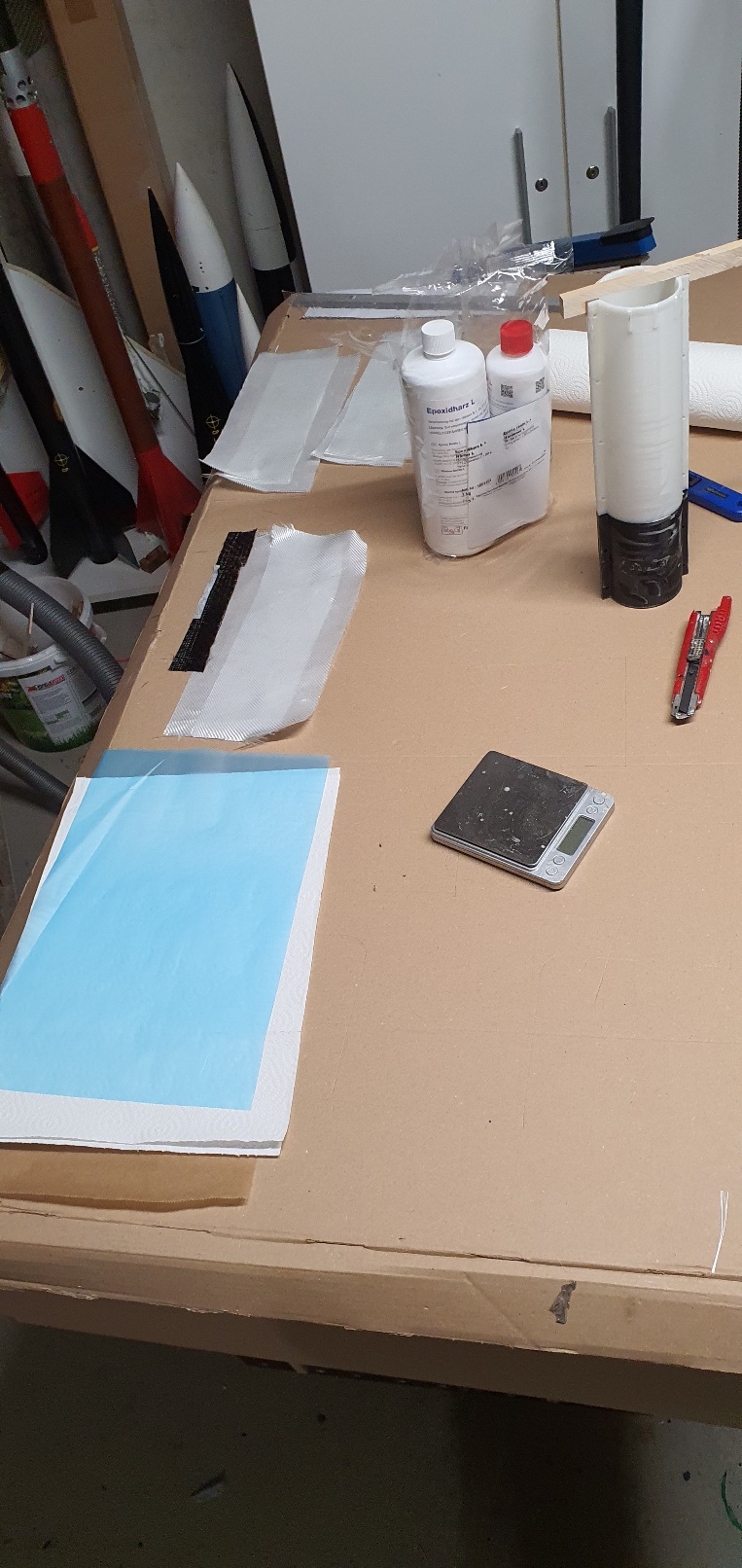

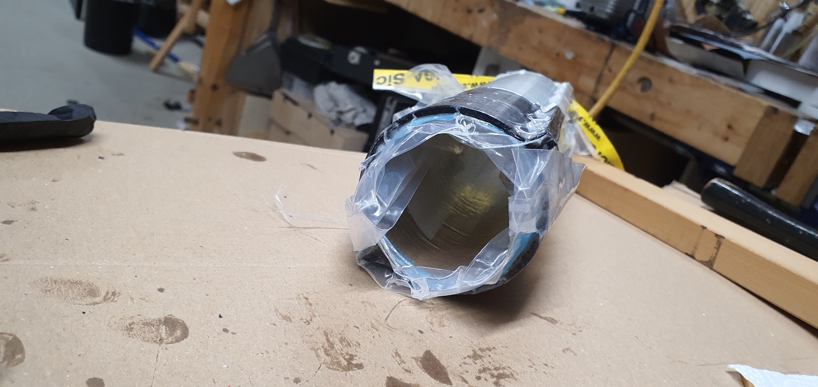

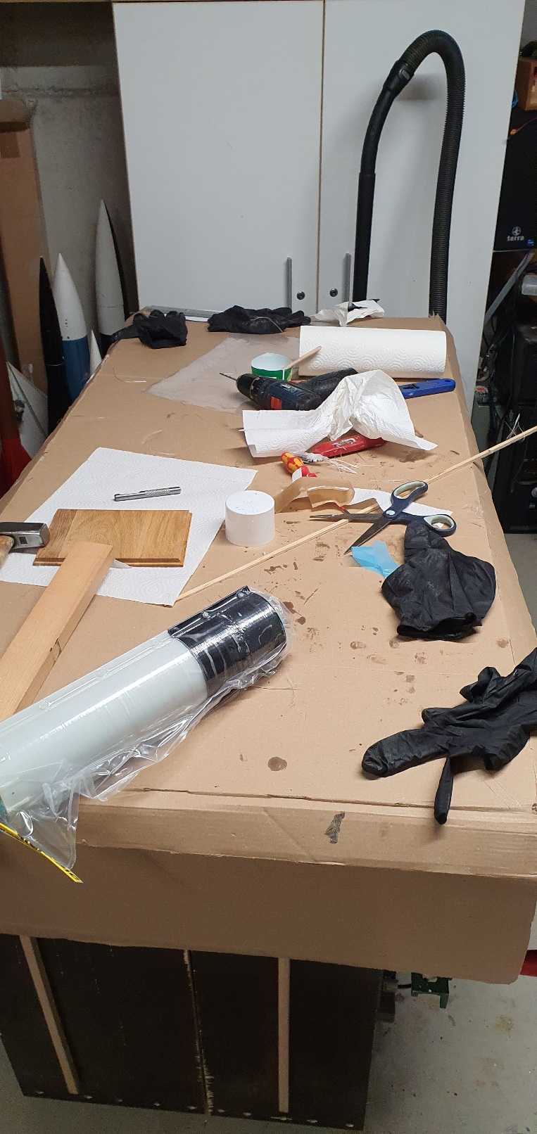

Beitrag 7660362 [Alter Beitrag21. Juli 2025 um 21:05]
vorher
nachher
eingetütet

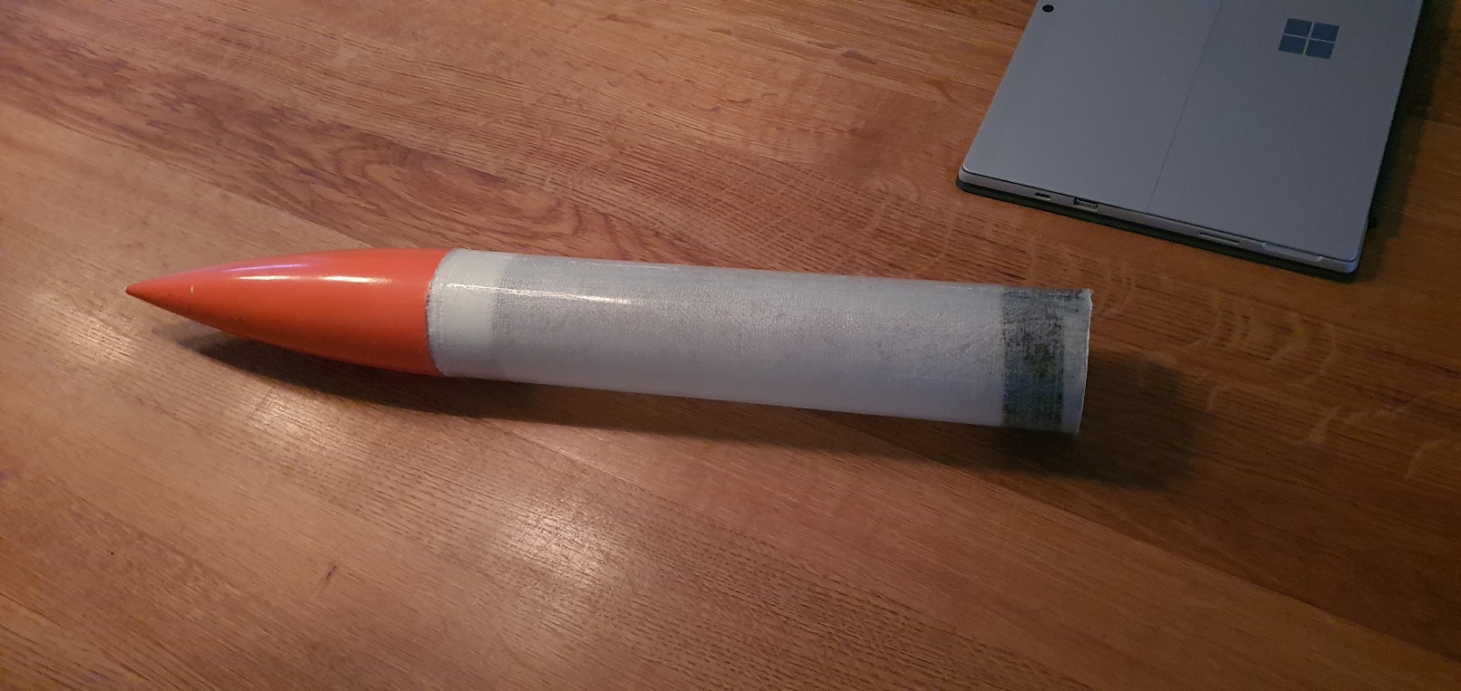

Beitrag 7660363 [Alter Beitrag22. Juli 2025 um 06:51]
Fertig

Beitrag 7660365 [Alter Beitrag22. Juli 2025 um 08:56]
Sehr schön! Wie bekommst du das Innere des Rohres glatt? Nicht, dass der Fallschirm daran hängenbleibt...
Beitrag 7660366 [Alter Beitrag22. Juli 2025 um 09:23]
Das hat die Folie gemacht. Da sollte nichts daran hängen bleiben.
