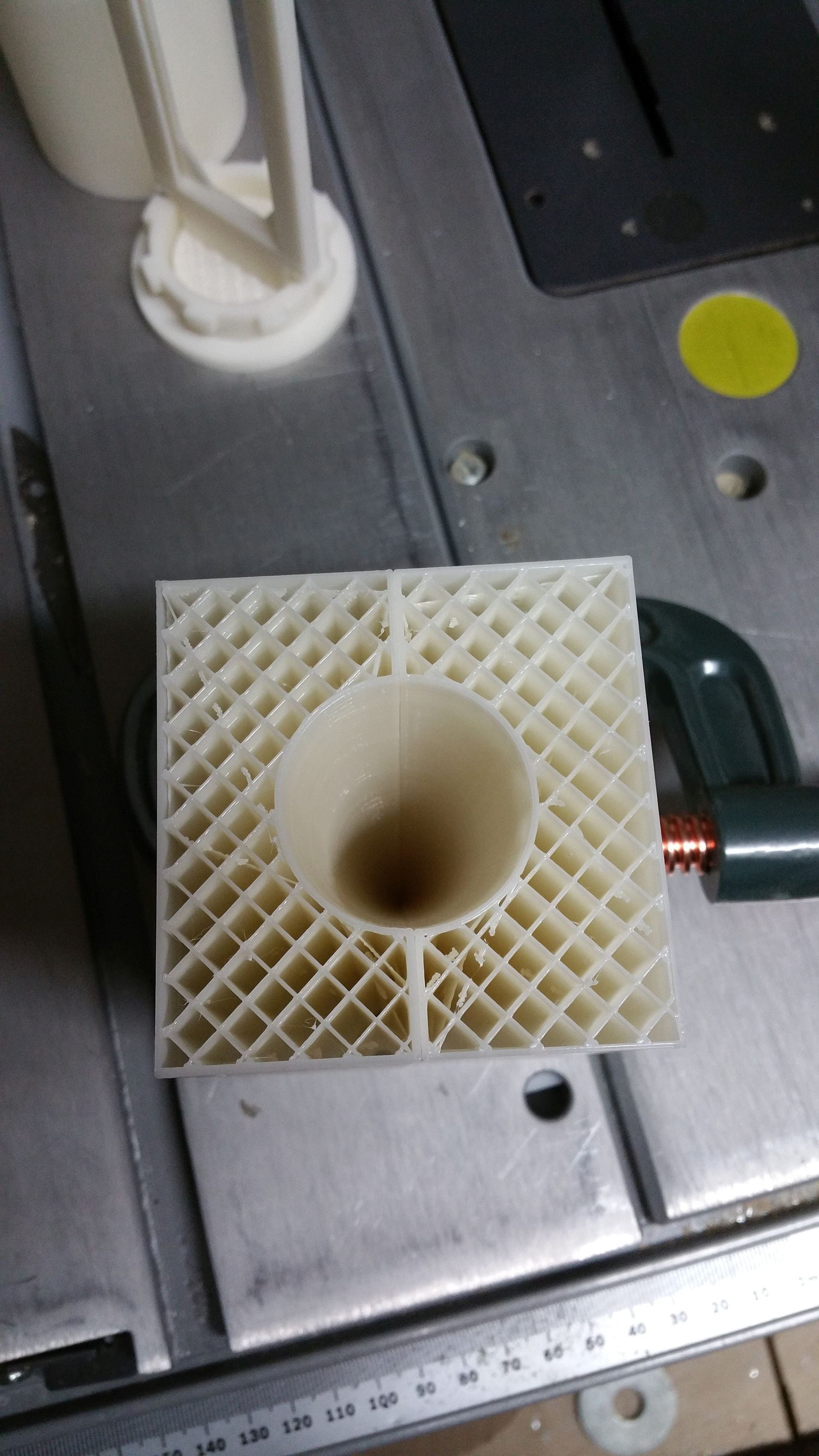

Beiträge: 8375
Beitrag 7643818 [Alter Beitrag16. Dezember 2018 um 11:07]
Bin sehr gespannt. Die Oberflächenqualität von einer gedruckten Form ist natürlich nicht doll, aber man kann das GfK-Teil ja spachteln. Der Knackpunkt ist wohl wirklich das Entformen. Halt uns auf dem Laufenden!
Beiträge: 2882
Beitrag 7643844 [Alter Beitrag23. Dezember 2018 um 23:44]
Der "Formenstatus" ist jetzt folgender:
leider ist die Datei für das untere Teil nicht ok gewesen. Es fehlen 10mm
Geändert von RalfB am 23. Dezember 2018 um 23:46
