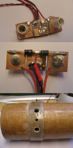

Beitrag 7626733 [Alter Beitrag05. August 2013 um 13:38]
ich habe mir in der letzten zeit die Schalter immer selber mit M4 Schrauben und Muttern gebaut.
Direkt mit redundanter Versorgung und LED.
Hier quer eingebaut, einfacher ist es das ganze längs in die Rakete zu bauen dann muß mann die Platine nicht zerschneiden.
