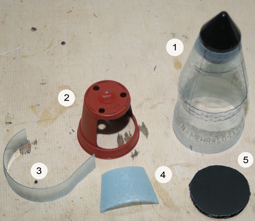

Hier mal eine Übersicht der Komponenten:
(1) Das obere Modul mit der Spitze (von einer Silvester-Rakete) udn dem fertigen Ausschnitt für den Fallschirmauswurf.
(2) Kleiner Blumentopf als Fallschirmkammer (mit fertigem Ausschnitt)
(3) Auswurffeder (PET-Streifen)
(4) Die Klappe (Tür)
(5) Boden der Fallschirmkammer (PP-Hohlkammerplatte)

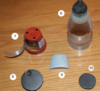

Hier die Teile nach den nächsten Schritten:
(6) Spitze eingeklebt und für die Lackierung vorbereitet.
(7) Auswurffedern an der Kammer montiert (Mit beidseitigem Klebeband und Drahtklammern)
(8) Bodenplatte mit Durchführung
(9) Tür (2-Lagen PET)
(10) Platte zum Befestigen der Fallschirmkammer (wird innen unter die Spitze geklebt, dann die Fallschirmkammer daran kleben.)

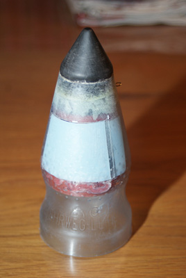

Alles zusammengebaut (Die fertige Spitze)
Und hier die Spitze mal testweise auf den Druckkörper gesteckt.

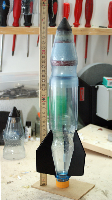

Hier die aktuellen Gewichte:
Rakete (so wie auf dem Foto): 82g
Düse: 6g
Tomy-Timer inkl. Alu-Halter: 5g
Sind bis jetzt 93g.
Fehlt noch die Befestigung der Finnen und etwas Klebe hier und da.
Ich schätze mal, dass das Gesamtgewicht bei ca. 110 - 120g liegen wird.
Mist, doch schwerer als eine Tafel Schokolade.
Weitere Fotos folgen.

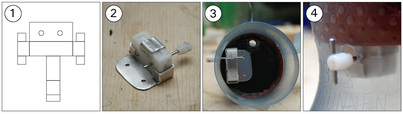

Weiter gehts - Die nächsten Arbeitsschritte ...
Der Einbau des Tomy-Timers
(1) Die Schablone für den Alu-Halter (Der Halter kann festgeschraubt oder -geklebt werden)
(2) Timer in dem Halter
(3) Timer in der Rakete (Befestigt mit beidseitigem Klebeband - von Tesa zur Spiegelmontage)
(4) Timer außen mit Stift

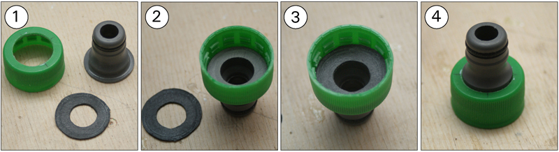

Der Bau der Düse (Meine erste Düse in dieser Bauart, war echt einfach)
(1) Komponenten
- Flaschendeckel mit Loch
- Gardena Hahnstück 21mm (G 1/2") - passend geschliffen
- Gummidichtung (Aus einem Fahrradschlauch geschnitten)
(2) Gardenastück im Deckel
(3) Dichtung rein
(4) fertig
