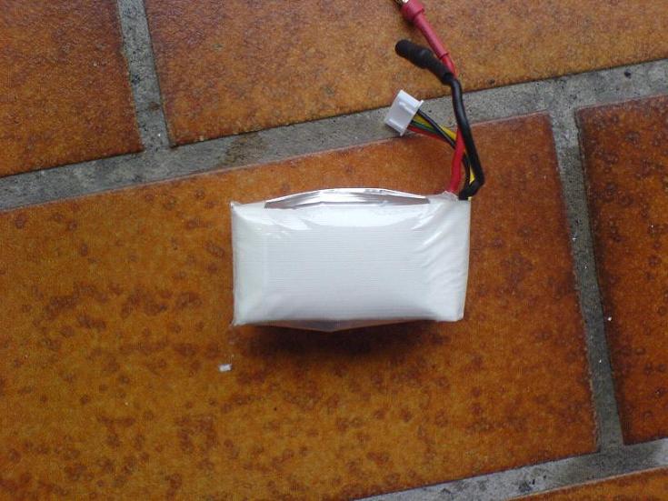

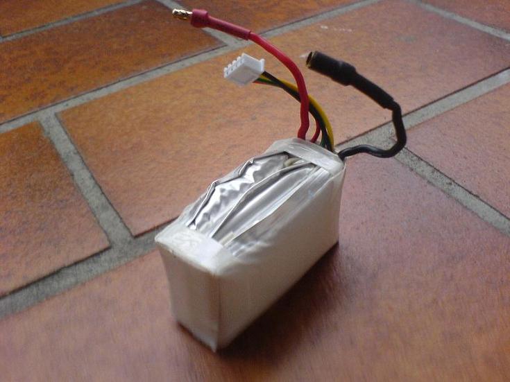

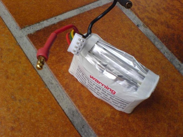

hab mir eine Mirage 2000 EDF im internet gekauft und eben den LiPo akku im flieger gestestet. Der lief für ca 3 min und fing dann an zu schwächeln (normal). Allerdings hat sich der total aufgebläht! ich weiss nicht, ist das normal für LiPo, also ich weiss dass man sie niemals unbeaufsichtigt aufladen soll, grade eben da sie bei überladung oder sonstige faktoren aufblähen und im extremfall sogar explodieren können. was haben ich falsch gemacht, was ist da schief gegegangen, oder muss ich mir keine gedanken machen. gruss saqib Geändert von meanmachine am 26. Februar 2010 um 17:07 Jede Prüfung setzt neue Maßstäbe |

- Der LiPo wurde tiefentladen - Aufgebläht durch Wasserstoffgas-Entwicklung - Zerstört --> Entsorgen Sorry, so hart es ist ! Abbrennen (ein LiPo explodiert nicht) wird er erst, falls die Hülle mechanisch (auch durch Aufblähen möglich...) einreisst. Geändert von Dany am 26. Februar 2010 um 17:14 |

Jede Li-Zellen haben eine Zellspannung von 3,7 Volt, die max zulässige Ladespannung beträgt 4,2 volt pro Zelle. Steigt die Ladespannung über 4,2 Volt besteht Brandgefahr, allerdings verhindern das die Ladegeräte, die zuverlässig bei 4.2 Volt aufhören. Die minimale Zellspannung beträgt 3,0 Volt, unter dieser Spannung besteht die Gefahr einer Tiefentladung. Hat die Zelle weniger als 2,5 Volt ist sie tiefentladen und definitiv defekt --> Tot ! Das Einzige was feststeht ist: gebläht = tiefentladen = minimale Zellspannung unterschritten, alles andere ist Spekulation ! |
