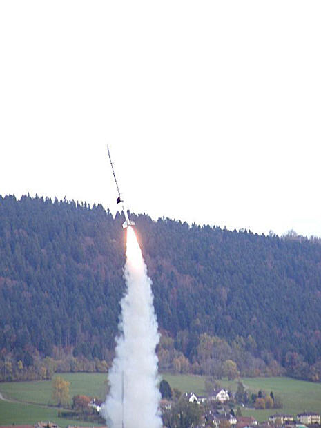

Hier hab`ich noch ein Bild von Herbert Gort`s tip top, zu Lebzeiten
Scale- Aerobee, wo auch eine leicht versetzte Zentrierung vom Motor ein Grund war.
Hab`s damals live gesehen - obwohl ein mächtiger I in der Rakete war, kam diese nicht erwartet schnell weg.. als dann am Boden die Oberstufe zündete, war das wirklich mehr als einprägend.
