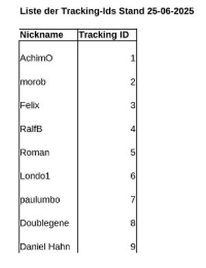

Ich denke, für den RJD fragen wir einfach bei Registrierung ab, wer einen LoRa verwendet. Dann kann das über die Anmeldung vor Ort direkt erfasst werden – so stellen wir sicher, dass niemand dem falschen Modell hinterherläuft. fg
Beiträge: 1582
Beitrag 7660264 [Alter Beitrag25. Juni 2025 um 15:21]
Genau. So ist es gedacht. Aber momentan haben wir keine Not, denn noch vergebe ich die IDs eindeutig. Wenn man sich daran hält, ist alles OK.
Die Liste ist jetzt hier. Ich glaube, ich muss der bei jeder Änderung einen anderen Namen geben; dann wird's funktionieren.
